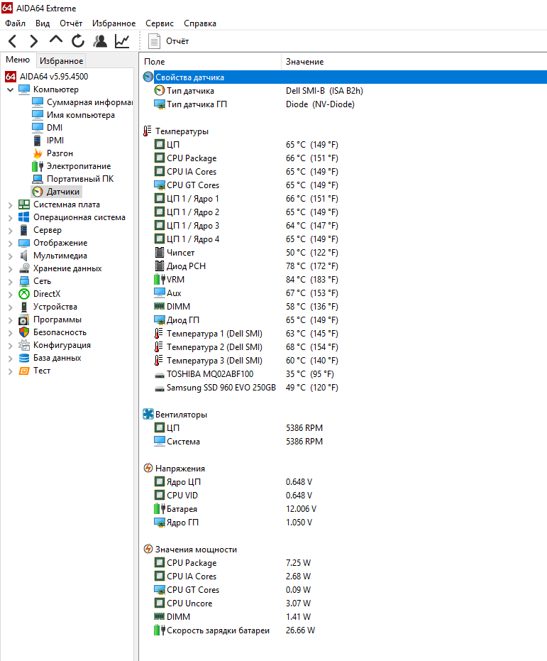

Ну вот все температура до троттлинга и во время него . VRM максимум 84 градуса. думаете GPU виделкарты поможет? хм, попробую.

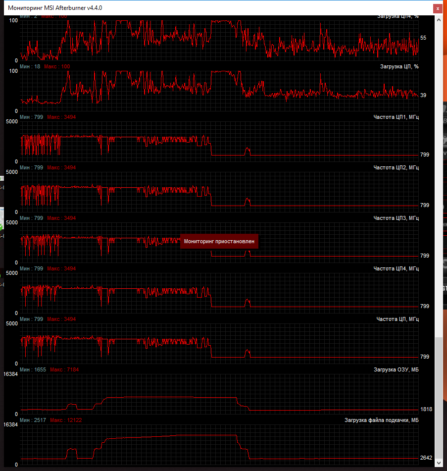

Кстати, могут ли сбрасываться частоты из-за нехватки оперативы?. просто вижу по графику, что файл подкачки использован был почти по максимуму в тот момент

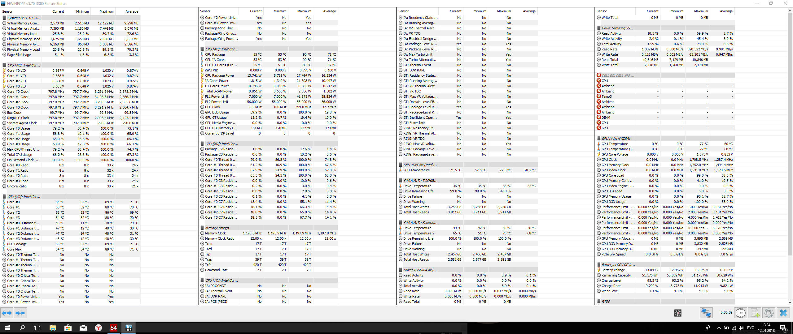

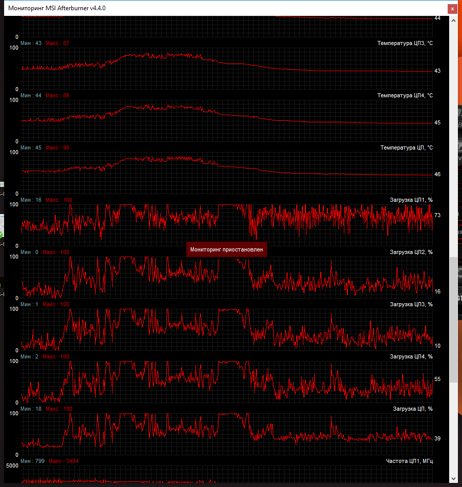

Из картинок ничего не понял. Вижу температура проца 66С Это ниачем
Для мониторинга лучше воспользоваться hwinfo
установил программу, что вы посоветовали, замерил ею и афтербернером паралельно. да уж, тут температура повышается до 90t проца.

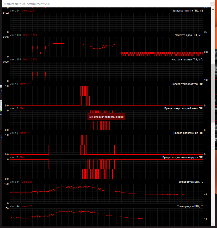

В общем t проц. в момент просадки - 61-63гр. вы упомянули, что если температура 1050, придостижении 78 начинает тротлится. я на графике вижу, что она достигает t в 77гр в 15:29:57,после чего начинается плавное снижение t и в момент когда она достигает потом начинается планое снижение, и ровно через 1 минуту , когда t видюхи составляет 63 градуса, частоты сбрасываются до 799, в этот же момент загрузка контроллера ГП поднимается с 8 до 70 процентов. Возможно как то связано. и еще один вопрос. Может ли файл подкачки каким то образом влиять на частоту ЦП, его размер.
Видюха тротлится иначе чем проц, там динамическая регулировка частоты и напряжения чтобы температура не превышала 78С. Пока нет этой температуры частота будет максимальной.
С файлом подкачки не парьтесь, не влияет.
