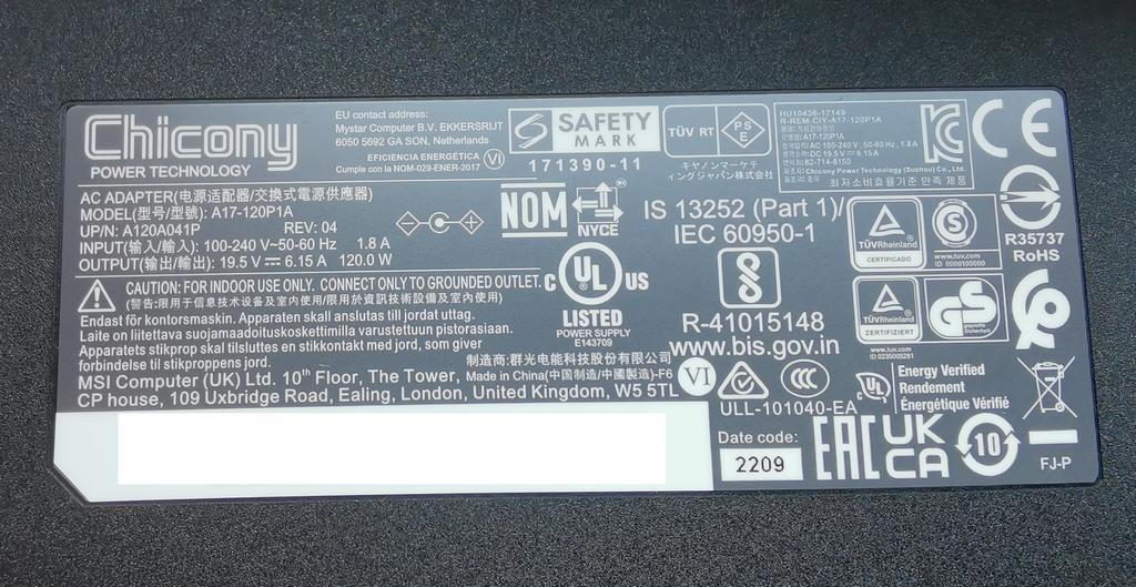

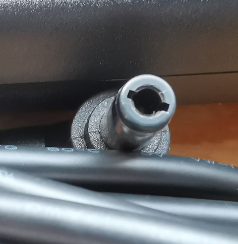

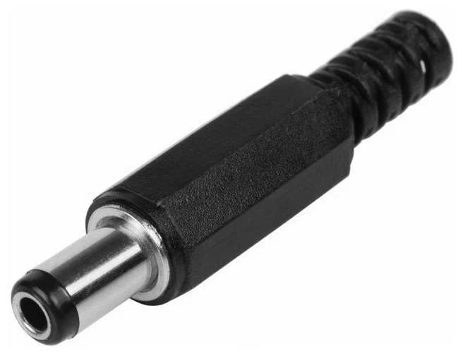

Ещё от ноубучного "наследия" напрягает внешний блок питания - он 4-ёх штырьковый... Где, в случае чего, искать замену...
Обычный там, скорее всего 2.5x5.5 самый распространённый, на замену главное кроильный ноунейм не брать.
ХЗ! За что боролись на то и напоролись. Это Г-н petr0v не может принять что в борьбе за компактность стандартными изделиями не получится добиться нужного. Без проприетарщины НИКАК.

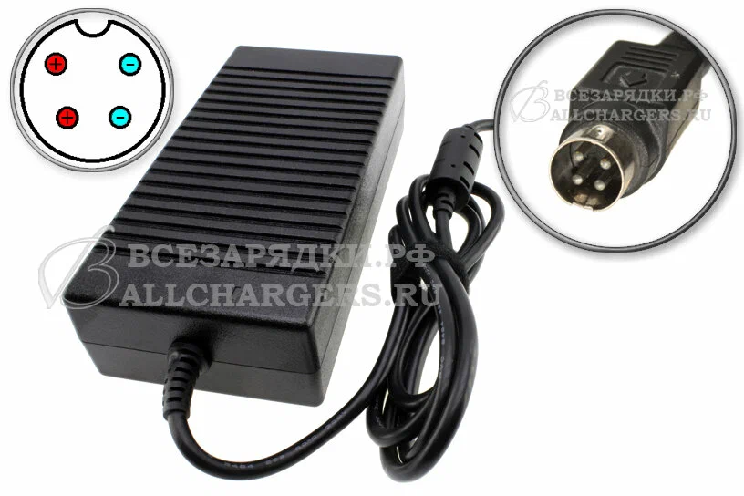

Да с чего так?
4 pin это скорее этак
Разъем NINIGI PC-MDP-402-4P, питания DC, вилка, R7B, "папа", PIN 4, пайка, диаметр кабеля максимальный - 6,5 мм

В обсуждаемом мини-ПК обычный коаксиальный разъём, явно не написано, что 2.5x5.5, но скорее всего.

Касательно MSI Pro DP20ZA 5M-218XRU:
Имею такой.
По блоку питания - стандартный ноутбучный, никаких 4х пин там нет. Во вложении характеристики и фото разъема.

MSI хрюши и вводят в заблуждение указывая 4pin для БП.
