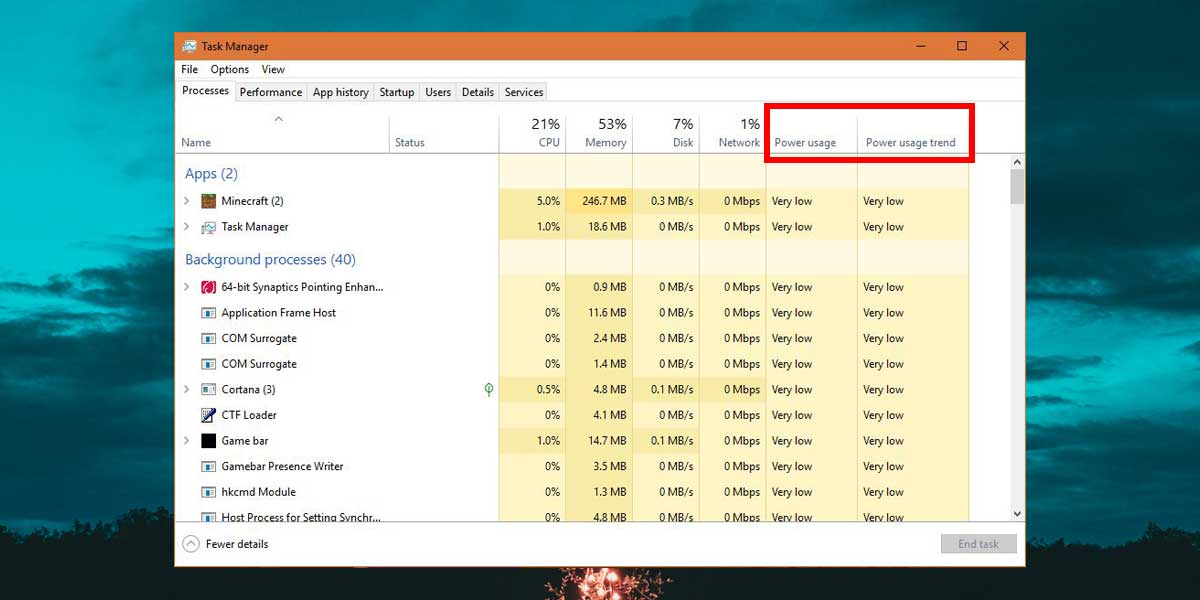

Вроде в биосе можно выключить, хотя у меня адвансед биос могу что-то попутать. Скорее всего дело в чем-то другом. Есть программы которые замеряют потребление, надо по ним и смотреть.
В биосе выключил, лампочка погасла, ура. И автономность выросла вполовину (стабильно стало держать полтора часа). Осталось определить и ликвидировать потребителей второй половины былого заряда (кстати, при полной зарядке прогнозатор предсказывает 3:24 автономной работы, как и на семёре, но сгорает вдвое быстрее).
порекомендуйте, плиз, названия.
Из примитивного AIDA64.
В вин10 вроде есть что-то типо этого.
Можно попробовать команду powercfg -ENERGY
