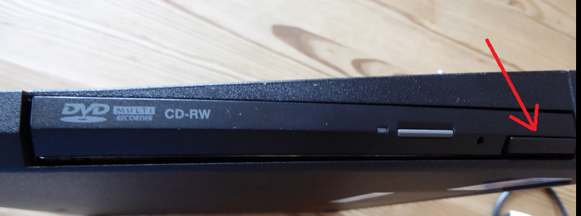

Andr705
я так понимаю родной стоит Part # 0A65626 толщина 7,5мм SATA
DanZer
Любой ноубучный SATA c не-фигурной панелькой и высотой 7.5мм.
Наверное, все-таки 9.5 мм
https://support.lenovo.com/us/en/solutions/pd024257
Маркетинговому партнамберу 0A65626 соответствует сервисный p/n (FRU) 45N7457. У этого p/n есть три эквивалента, как минимум - 45N7451, 45N7675, 45N7453. Т.е.брать можно любой, различаются они только производителем. Все эти девайсы имеют одно название - SBS9 Rambo7. И таких на ебэях, али полно, не только с FRU Lenovo.

6 лет назад / 06 февраля 2019 07:20
me
DanZer
спасибо большое за ответ
вот нашел на ebay вроде как не очень дорогой (10$+27$=37$ ~ 2500р) и панелька с вырезом справа для выброса:
https://www.ebay.com/itm/Genuine-IBM-Lenovo-ThinkPad…89Zjkng:rk:2:pf:0
однако отправка в 2,5 раза дороже самого DVD!
но потом посмотрел на али по данному вами (FRU) 45N7457 и вуляля , есть такой же , но "китайский"
за 1344р :
https://ru.aliexpress.com/item/New-original-For-Thin…ansAbTest=ae803_5
на EBay Label: FRU P/N 45N7457__ASM P/N 45N7578__REV201__Model No. UJ8B2__August 2012
на Aliex Label: FRU P/N 45N7457__ASM P/N 45N7708__REV101__Model No. UJ8E2__December 2013
циферки Model и ASM P/N чуток не совпадают ,но вырез тоже есть , наверное должно подойти?
спсб большое за помощь и экономию денег ...
Да, автоматом перепечатал
Andr705
Посредники есть на такой случай, т.к. у многих лотов доставка по штатам бесплатна. Конкретно у этого - ~6$, оттуда в Россию ещё ~9 (посчитал для 400 г), итого десятка экономии. Другое дело, что заморачиваться из-за одного привода лично я бы не стал, вот если посылочку побольше собрать - тогда интересно получается
FRU совпадает же - значит, подойдёт. Левые WWAN/WLAN-карточки Lenovo блокирует, а вот приводы можно ставить любые.

DanZer
понял , спсб , заказал на Али ... однако доставка 50 дней - Китайский Новый год Ё-ма-Ё!
спсб за инфу и помощь всем ...
