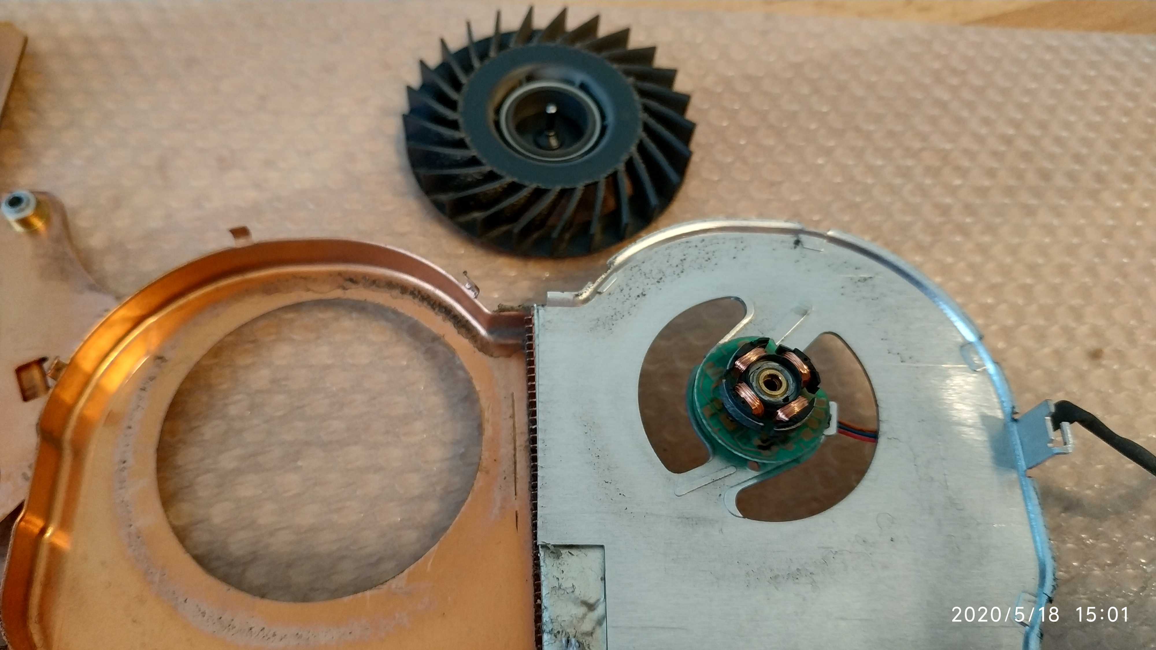

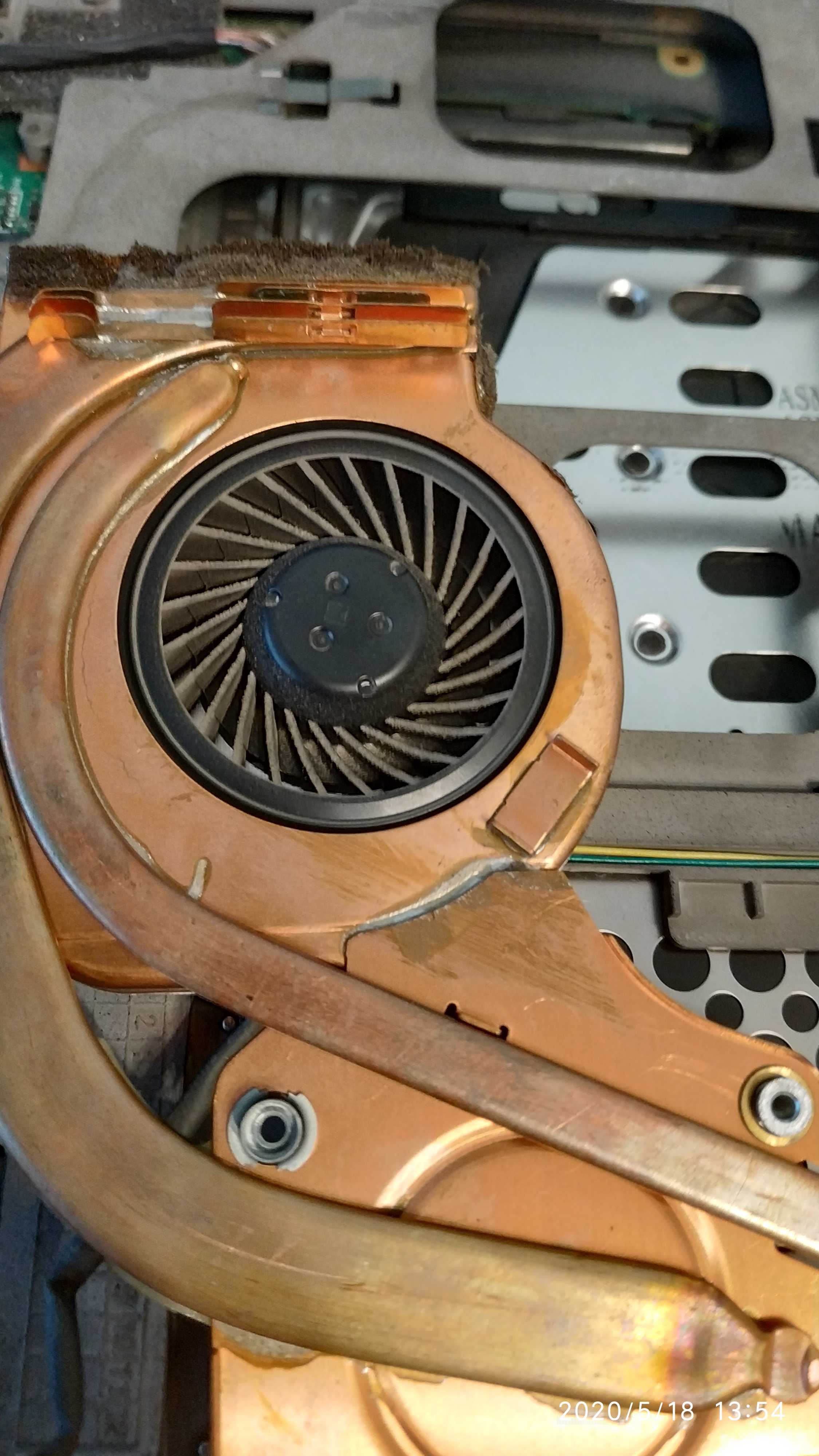

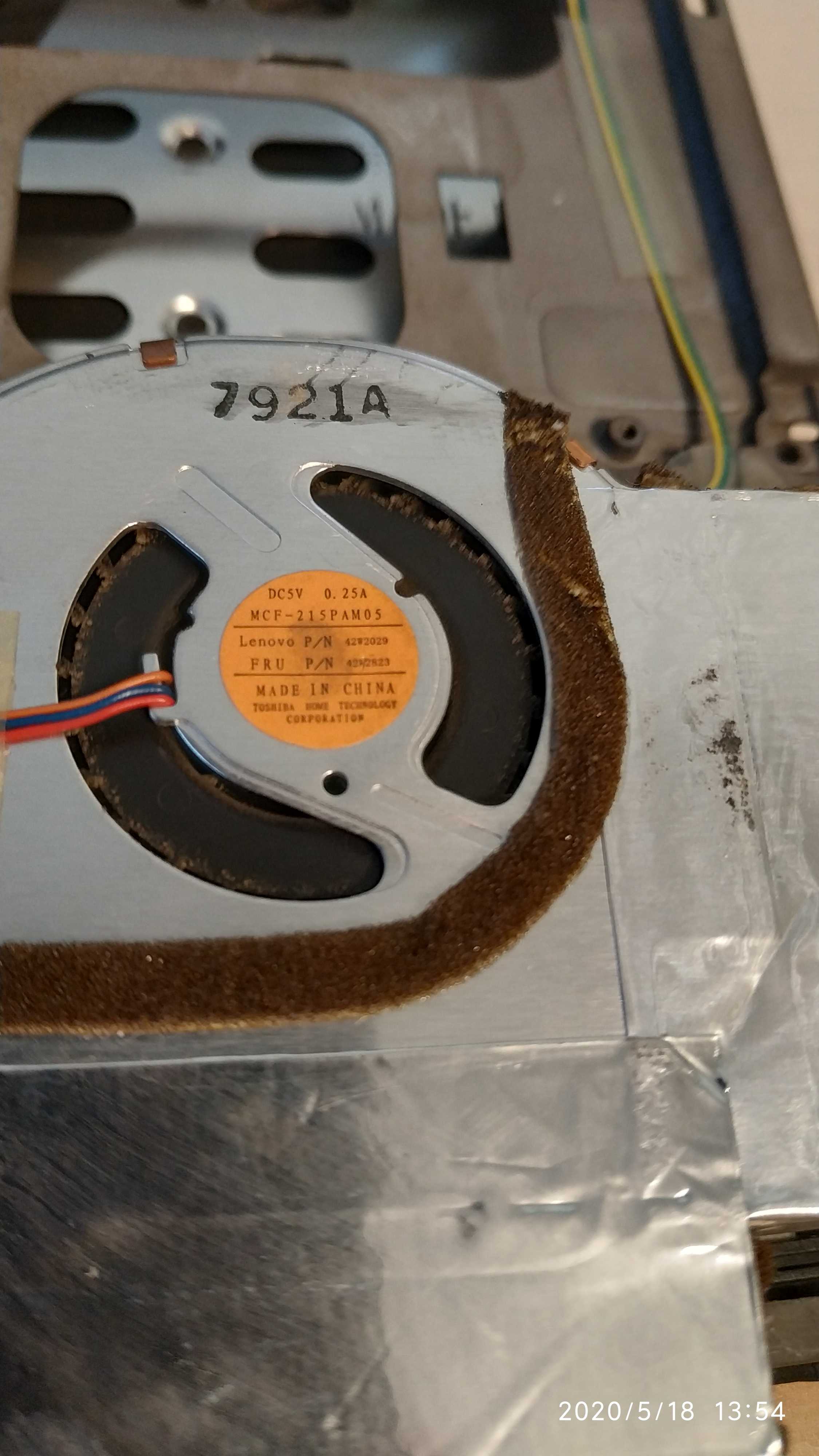

Всем, кто откликнулся спасибо. Разобрал ноут и вытащил систему охлаждения.
По крепежу немного отличается от инструкций в инете.
Сверху кулер без всяких усиков и отверстий. Снизу по бокам 4 лапки прижимают крышку, сама крышка с двух сторон оклеена толстой фольгой.
Что делать дальше?

Stranger_Rash
отгибать лапки, отклеивать фольгу от основания кулера, и поднимать крыльчатку.

alfacef
Stranger_Rash
Фольга приклеена хорошо, боюсь оторвать. Может сначала феном прогреть?

Stranger_Rash Member
5 лет назад / 18 мая 2020 15:11
Разобрал... почистил спиртом вал и втулку, на них грязи не видно. Крыльчатка магнитится к втулке, не похоже, что есть подшипники или уж очень маленькие.
Как понимаю, надо немного литола капнуть внутрь втулки и покрутить, чтобы там литол розошелся и потом можно собирать?
Update:
Все собрал, проверил, работает.
Спасибо за помощь.
