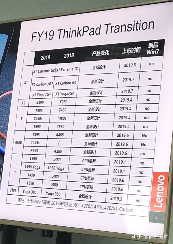

Планы Lenovo по обновлению линейки TP в этом году.
https://www.notebookcheck.net/ThinkPad-Roadmap-Chine…95s.400896.0.html

В "этом" году понятно -- будут T490s, T590 и т.д.
А вот что будет в СЛЕДУЮЩЕМ? T4100s? Или (по шестнадцатиричке) T4A0s? Или как?

bolkhov
я пока не видел утечек Lenovo на эту тему. А вот на reddit был обсуждение, автор темы подошел очень основательно. И предложения здравые
https://www.reddit.com/r/thinkpad/comments/9v6v3d/fu…ming_scheme_idea/

FS720
Самое интересное, на мой взгляд - x390. Выходит, смогли избавиться от толстых рамок экрана. Значит ли это, что будет "карбон-мини"? Итого, три карбона: 13, 14, 15.
На карточке модель X390 указана как замена X280, так что да, скорей всего уменьшат рамки и в те же габариты поставят 13".
