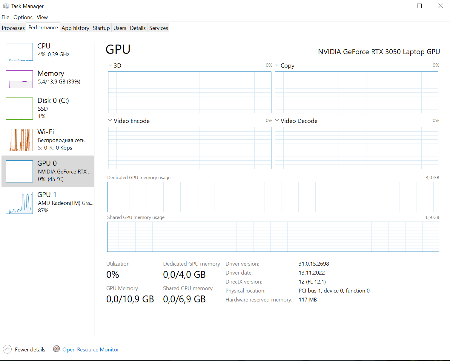

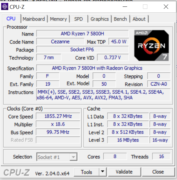

Столкнулся с проблемой снижения частоты процессора до ~398 Mhz на ideapad 5 Pro-16ACH6 и замедлением работы ноута в целом. Не смотря на сильное снижение частоты процессора, работать на ноуте возможно, хотя и не комфортно.
Суть проблемы:
При подключении не родного блока питания (Baseus GaN 3 Pro 100W (CCDK100UE) через type-c, ноут снижает частоту CPU до минимума.
Пока нет возможности подключить родной блок питания.
Использовал не родной блок питания больше года и такой проблемы не наблюдал. Через блок питания АКБ ноут заряжается, а также заряжаются другие устройства (одновременно энерго мощные девайсы не заряжаю, так как не хватает мощности). Блок питания рабочий. Но иногда заряд не идет, просто работет от сети (логика не понятна).
Стоит отключить блок питания, частота процессора мгновенно восстанавливается.
Родной блок питания перестал использовать после того, как люди задели зарядный кабель и ноут чуть не упал со стола. Ноут летел через весь стол, разбил фарфоровую посуду, врезался в металлическую ножку стола.
Перешел на магнитную зарядку. Очень круто выручает. Уже спасала ноут много раз.
Наблюдения/действия:
1. Изменения схемы питания через Windows 10 проблему не решает (Best Perfomance).
2. Изменение схемы питания через Vantage также не меняет ситуацию. В целом непонятно, как взаимодействует между собой схема питаний Windows и Vontage (Smart Power). При изменении настроек в винде, настройки в Vontage не меняются и наоборот.
3. Что привело к изменению частоты процесса я не выявил. Немного ранее были обновлены драйвера NVIDEA и AMD Radeon через Vantage. Возможно что-то еще обновилось из предложенного.
4. Обновление Win10 с 21H2 до 22H2 проблему не решило. Откатил назад.
5. Из сопутствующих проблем: 1. 90% утилизация GPU AMD при проигрывании любого видео с Youtube, 2. Часто скрипит звук из динамиков (помогает переустановка драйверов, но не на долго). Раньше такого не было.
6. Батарея практически всегда используется в режиме Conversion mode (заряжается до 55%-60%).
7. BIOS не обновлял и не настраивал. Стоит родной с завода GSCN29WW. Vantage предлагает поставить GSCN35WW. Стоит?
Народ, посоветуйте, плз, что можно сделать, чтобы не снижалась частота процессора. Блок питания заменю, как доберусь до родного (но с текущем год было все ок).
Исправлено: Smailm, 12.02.2023 16:58

Smailm
Так не в ней ли все проблемы?
Окисел/не контакт = падает токоотдача и контроллер душит по питанию.
Так же на это явно указывает:
Smailm
23/25 ответов
9 лет на iXBT, с марта 2016
Smailm Member
2 года назад / 12 февраля 2023 15:35
gNTB
При отсоединении магнитной зарядки и подсоединении кабеля напрямую в порт type-c, ситуация не меняется.
Другие устройства от этого кабеля и блока питания заряжаются. Но эти устройства потребляют меньше ампер.
Визуально состояние разъемов хорошее.
gNTB
42177/48375 ответов, #1 в рейтинге
22 года на iXBT, с июня 2002
628 фото на iXBT.photo
Чаще пишет в "Ноутбуки" (84%)
Россия, Моск. обл.
gNTB Member
2 года назад / 12 февраля 2023 15:46
Smailm
Попробуйте с другим аналогичным кабелем.
Да, это метод научного тыка, но проблема скорее железная, нежели софтовая. КМК!
Хотя... BIOS в дефолт и системный сброс иногда и не такие глюки устранял.
См . Lenovo IdeaPad 5 Pro/5i Pro (2021), #123
Smailm
24/26 ответов
Smailm Member
2 года назад / 12 февраля 2023 16:54
gNTB
Супер! Спасибо за очень полезный совет! Помог сброс конденсаторов.
1. Выключил ноут и отсоединил зарядный кабель.
2. Подождал 10 сек.
3. Нажал и держал кнопку вкл. питания 40 сек.
Ноут загрузился и после включения питания от сети через type-c просадки частоты CPU не было. Утилизация GPU не выше 40% (в youtube).
Исправлено: Smailm, 13.02.2023 15:53
gNTB
42178/48377 ответов, #1 в рейтинге
Россия, Моск. обл.
gNTB Member
2 года назад / 12 февраля 2023 17:06
Smailm
Корректней - контроллера.,но не важно как назвать. Решилось и славно!
