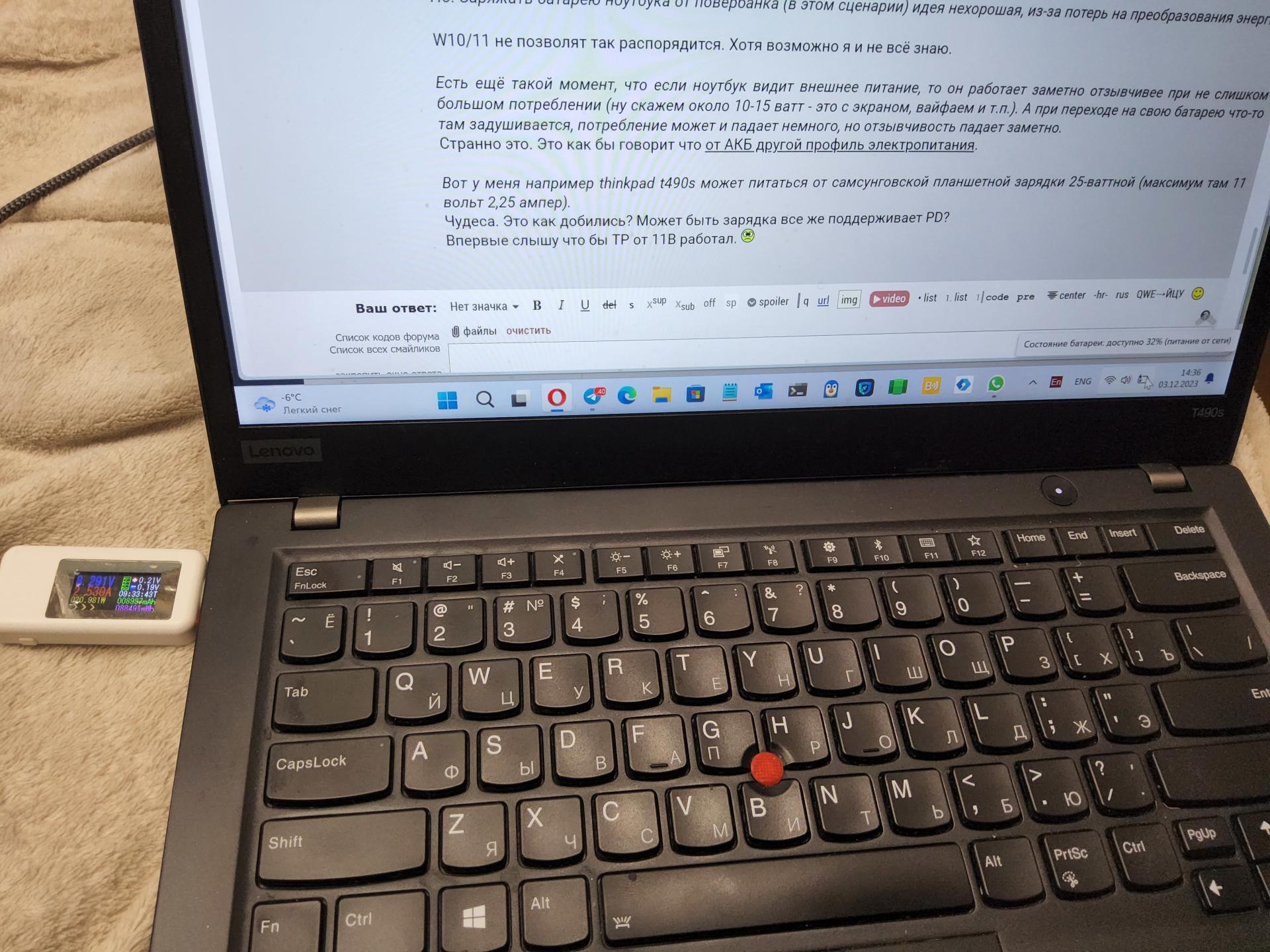

Такую фичу (байпас батареи) сейчас стали вставлять в телефоны-планшеты. У меня такие есть. Мотив там другой, правда -- уменьшить нагрев в играх. Глядишь и в ноутбуках сделают такой режим... Эта фича лежит на поверхности,производителям осталось только додуматься кто первый сделает.
Странно это. Это как бы говорит что от АКБ другой профиль электропитания.
Установлен "сбалансированный" для батареи и для питания от сети. Но там же какие-то фичи на биос-уровне ещё, малоподвластные настройке...
Чудеса. Это как добились? Может быть зарядка все же поддерживает PD?
Конечно поддерживает. Но вы удивитесь ещё больше: достаточно 9 вольт
Видите на фотке -- кушает 20 ватт. На 8.3 вольтах. При этом обратите внимание на таскбар справа внизу: пишет что и зарядка идёт. И она таки идёт -- процент увеличивается. За 10 минут пока пост писал - наросло с 32 до 35 процентов заряд. Именно этого я ожидал от thinkbook -а (с поправкой на питание не от планшетной зарядки а от повербанка). В этом thinkpad t490s 3-баночная батарея, то есть её заряжать 12 вольтами самое то что надо.Что в thinkbook 14 g4 ещё не смотрел, но думаю такая же примерно.
Я сам был удивлён насчет thinkpad, но что есть то есть.

gNTB
Мало для работы. А вот цепь зарядки не сильноточная, там реализовать проще. ИМХО!
Всё наоборот же. Зарядка требует в 3-5 раз больше амперов (и ваттов) чем работа, особенно на пустой батарее. Ибо заряжается ноутбук за час-полтора если включен rapid charge, а разряжается за 4-6.
Ну я тоже удивлён. Очень навороченное управление питанием в телефонах-планшетах сейчас, там вообще диву даешься... Но вот оказалось, что и thinkpad не лыком шит.
Ну, для очистки совести скажу, что если подключить эту планшетную 25 ватт зарядку до загрузки, то во время загрузки оно предупреждает, ещё до ОС, что мол питание слабовато. Но нажимаешь Esc, все грузится и работает.
При подключении когда уже венда загружена -- предупреждений не выдается, просто работает.
