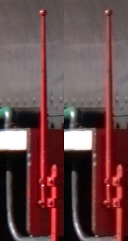

14 лет назад / 02 ноября 2010 10:38
managger:
Молодой человек, расскажите пожалуйста, как в Вашем представлении выглядит муар на ветках, в траве вдоль рельсов, и конечно же на паровозике?
Я сделал 200% что бы лучше было видно.
http://s015.radikal.ru/i330/1011/17/d8e18f1bd2e8.jpg (950x487, 200,7Kb)
Собственно вопрос в том как от этого избавиться?

Вроде бы муар, это нечто другое - возникновение новой регулярной структуры при наложении двух других регулярных структур

возможно это артефакты привносимые конвертером, если вы кропили с моего паравоза то это был RawTherapee где масса настроек по демозаику и шарпу, мне лень было искать оптимальные для этой камеры. а может это от того что сохранено в жпег с 98% качеством.

Да с вашего. Попробую открыть в фотошопе dng.
Думаю купить этот фотоаппарат но надо разобраться.
UPD. Не та же фигня и в фотошопе.

Это тот самый муар! Я не один задник сменил и есть опыт работы на 35 мм с ФФ камерами без АА фильтра.
Картина идентичная везде.
Этот эфект проявляется не каждый раз, но при подобных сюжетах частенько
В конверторе он давится однозначно, но в угоду идут мелкие детали и полутона Но при этом картинка терпимая. Радует то, что автору дается право степень подавления муара.... Не всегда это оправдано.
Хорошо справляется с этим казусом ARC, С1...но у каждого есть свои НО!
Опять же радует возможность выбора.
Я бы не заморачивался этой фигней...... Просто с цифровым СФ и без АА фильтра несколько приходится менять свой "минталитет"

Я бы тоже не заморачивался но у меня не покупают с этой фигней фотографии. А т.к. я пейзажист оно вылетает часто. Я это все проверил когда снимал на кодак 14Мп. На Д3х этого нет.
Добавление от 02.11.2010 23:22:
Дали бы какой нибудь съемный АА фильтр был бы выбор. Но я в технике не силен не знаю возможно ли это в принципе.
Забавное совпадение....я тоже на него снимал. В фотоальбоме выложил некоторые снимки с него.....
И ничего так...и в нем это более, чем терпимо......
Надо что-то делать с руками и конвертором
Я тоже люблю пейзажи
P.S. есть у меня и D3x..... так себе...не намного лучше Канона..... Но до Кодака по полутонам ему далековато .

А нафига?
делаем RGB -> Lab и размываем каналы ab...в меру своей "испорченности"
Тот же эффект.....
Кстати...в Кодаке это было возможным за дополнительную плату......
Как по мне - нафиг не надо!

Попробую с Lab. Спасибо за совет. Но не уверен что захочу с этим постоянно морочить голову. Д3х менять особой необходимости нет. А покупка этого пентакса для меня это так попробовать хотелось. По чужим фотографиям сложно понять насколько оно мне надо да и процесс съемки непонятно какой будет. Покупать ради попробовать какие-то дорогие синары и хасельблады это слишком больно карману.
Попробовал. Муар пропал но заблурить каналы пришлось сильно. И красный "поплыл". АА фильтр в д3х такого эффекта не дает
