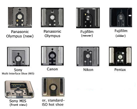

Друзья, вопрос глупый, но после почти 10-ти летнего перерыва в занятии фотографией решил вернуться и приобрёл себе Nikon D60. Теперь собираюсь докупить внешнюю вспышку, т. к. бюджет крайне ограничен, покупать планирую на Авито и не оригинал.
Вопрос такой, как можно быстро определить, подходит ли пыха для моей камеры, будет ли работать автоматика? Обязательно нужен фотоаппарат, или можно сделать (предварительной) вывод по маркировке, по фото контактов?
Заранее спасибо, прошу ногами старика не пинать и в Гугл не посылать, мне доктор запретил расстраиваться

SonyX
464x370, 70Кb
Да, такую картинку уже нашёл, но ведь может быть так, что контакты соответствуют, а автоматика вспышки не будет координироваться с автоматикой самой камеры?

выбирать и проверять желательно с камерой
А какой алгоритм? Камера для меня новая, ещё путаюсь в управлении. А с внешней вспышкой вообще не использовал, естественно, ввиду отсутствия оной.

saasaa
В идеале, нужна модель с поддержкой i-TTL Nikon . С регулируемой головой и довольно мощная, так как старичку D60 света надо много и крайне желательно стрелять через потолок.
