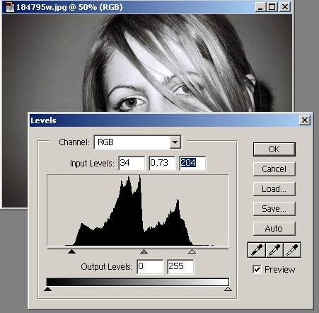

Приветствую всех. Меня вот какой вопрос озадачил, глупый может быть.
Отсканированные в лабе изображения выглядят хуже отпечатка - словно с какой-то светлой пеленой. Это может быть косяк конкретного лаба или особенность машины? Или фотографии сами по себе не очень, а вытягивает их автоматика/оператор? В свойствах файла - FUJI SP-2000. Сдавал в "Мир Фото" на Пятницкой. В фотошопе несложно привести вид на экране к виду на отпечатке, но уже не то немного - вылезает шум и пятна
Что делать? Менять лабу или говорить какое-нибудь заклинание оператору? Сканирую редко, т.к. выход годного пока-что крайне мал, поэтому покупка сканера не подходит.
До покупки относительно нормального объектива не задавался такими вопросами.
Завтра попробую выложить картинки, сейчас инет отваливается
Добавление от 26.03.2008 00:28:
Вот ещё информация об отсканированном изображении:
Заказывал 20х30, по ч/б каналу, получил - размер 3360х2240, 998КБ
Что в свойствах файла:
Программа-создатель: FDi V4.5 /FRONTIER350/370-7.7-0E-300
Глубина цвета: 24
Модель камеры: SP-2000

17 лет назад / 26 марта 2008 08:51
Вот картинка к последнему сообщению - файл как есть, кроп до 1200 по длинной стороне
150x100, 2,9Kb

DasMMX
Вам отсканили професионально без установки белой и черной точки.
Для приведения в нормальный вид используйте инструмент Levels
Ага, понятно. Значит при печати всё-таки активно крутят настройки, или это особенность бумаги? На отпечатке примерно как в вашем вложении.
Но, когда я кручу уровни на некоорых фотографиях вылезает непонятный шум на переходах цветов - наверное исходный файл маловат и сильно сжат.

В худшем случае для печати настройки крутит автомат. После такого скана у вас есть возможность накрутить так как Вам надо. Шум на переходах светов может вылезать когда вы сильно вытягиваете детали из тени. Вообще если можно пример выложите - посмотрю. Картинка в зелено болотный не отдает. Лично у меня она богатая полутонами и черно-белая. Установите драйвер монитора с диска обязательно он установит цветовой профиль. Я думаю поможет. Кстати у самсунгов есть "режимы" работы. Непомню какой я дома на похожем самсунге поставил но по цветам ничего так стал.
