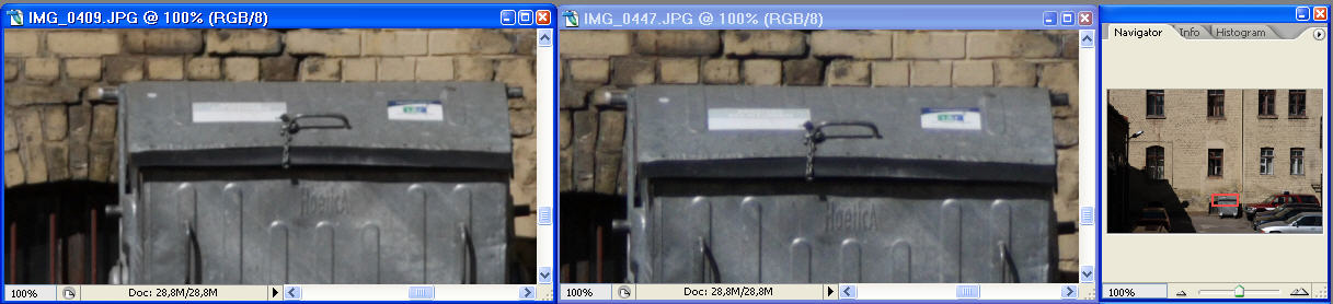

вам трудно выложить жипег с этих равов? Выложите, сконверченные с 0 шарпом из ДПП и качать равы не надо будет.
Вот тогда предметно и поведём дисскусию.
Пожалуйста. Для предварительного просмотора 1.jpg (приложен). Тамрон слева, кит справа.
Далее:
Кит 18-55 на 18мм Ф5.6
Тамрон 17-50 на 17мм Ф5.6

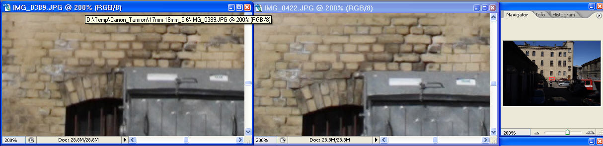

Дополнил 2.jpg. На 50 (55)мм Ф5.6. Тамрон слева, кит справа.
Полноразмеры:
Кит 18-55 на 55мм Ф5.6
Тамрон 17-50 на 50мм Ф5.6

Кит на ваших снимках мыльнее тамрон.
Это ж насколько надо предубедиться чтобы так утверждать... Стрелочками указать не прошу. Без толку. Заканчиваю беседу с вами конкретно по этой теме в общих выражениях. Мыльнее, где конкретно. Тогда поговорим.

Ну, и если интересно, фрагментик: 17-18мм, Тамрон, мылящий на 2.8, и кит, мылящий гораздо сильнее на 3.5 (1.jpg). Тут что есть, то есть. Тамрон впереди без сомнений.
Исправлено: jurijsl, 31.07.2007 18:02

jurijsl, если вы не видите что кит мыльнее тамрона, то я тут не причём. Я вижу, что у тамрона картинка контрастней и без лёгкой сизой дымки как у кита, и контуры кирпичей у тамрона обрисованы чётче. Снимите несколько фото на резкий фикс на тойже 5,6 и поймёте что такое резкость на самом деле.
Если и с фиксом не увидите разницу - вы счастливый человек
Хотите объективности - снимите миры и посчитайте MTF.
