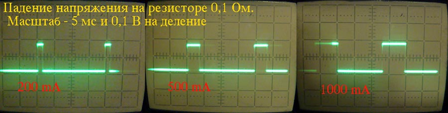

Никаких переходных процессов у Махи между зарядом током 500мА и капельным я не увидел. Длительность импульса мгновенно меняется с 451.8 мс на 87.3 мс, график - ступенька.
Единственное предположение, почему Маха не греет - прекращение заряда раньше Лакросса, сравните логи на предыдущей странице. На больших токах это хорошо, избегаем перезаряда. На малых ~0.1С получаем некоторый недозаряд. И из практики, энилупы, заряженные Махой током 200мА до отсечки, отдают при контрольном разряде на заметные несколько процентов меньше, чем заряженные тем же током при Break-In. После которого, кстати, аккумуляторы ощутимо тёплые.
Добавление от 27.11.2009 00:07:
Для долгой жизни недозаряд, вероятно, лучше перезаряда. Но вот амплитуда 2А - вряд ли мы увидим подобное в рекомендованных ЗУ. В общем, вопрос о "невредности" Махи в качестве основного ЗУ для меня остался.
Я приводил графиг на предудыщей странице. Лакросс поймал -dV спустя 3 минуты после пика напряжения. А разогреваются аккумуляторы раньше. Вот график цикла "test". На первом цикле заряда в районе 15000с видно провал напряжения. Это как раз остановка зарядки по перегреву. Видно, что она произошла до момента полной зарядки, а не после.
http://www.bcfoto.ru/files/accum/Ansmann2700-lacrosse.gif

Возвращаясь к Лакроссу и его зарядным токам. Что есть у меня: логи замеров частоты и длительности импульсов, при зарядных токах 200, 500, 700, 1000 мА:
9,4Kb - 9,4Kb 9,4Kb - 9,4Kb
Могу утверждать: частота и длительность импульсов в ВС-900 не постоянны (для каждого выбранного режима). Детали надо смотреть на осциллографе.
Вам уже несколько человек объяснили, что графики некорректны из-за инерционности измерительного прибора. Что касается разговоров о лакроссе - просто развеиваем высказанное вами заблуждение о том, что перегрев там происходит из-за того, что ЗУ некорректно определяет момент окончания заряда. У меня, к сожалению, нет контактного термометра, и я не могу подтвердить свое мнение графиком. Но повторяюсь, аккумуляторы на ощупь горячие задолго до окончания заряда.
Опять пустословие. Вам igor_v ссылку на мануал приводил, посмотрите сами - рабочие диапазоны, чувствительность, точность.

Это не моё, это ваше заблуждение Лакросс корректно завершает зарядку по методу "минус дельта V", при перегреве аккумуляторов временно приостанавливая процесс.
А Маха - отключает заряд раньше, по другому методу, из логов это видно. И это уже способ не перегреть. Возможно, и ещё что-то.
Предлагаю отложить эту увлекательную тему до привлечения к вопросу осциллографа.
Вы же там писали, что на больших токах отключение по -dV. Или я что-то неправильно понял? Сообщение от 26.11.2009 00:00

Отчего же вдруг? Повторили за кем-то "А", попробуйте теперь сказать и "Б", аргументированно. Укажите на неточность в методе, мне самому интересно: прибор новый, изучаю-обкатываю. Можно сказать, в режиме реального времени
Частота и длительность импульсов снимались при последовательном включении, в режиме амперметра

Так вроде уже все повторено 10 раз. И ваши собственные логи это подтверждают. В режиме фиксации пиковых значений, когда отклик прибора равен 250 мкс вы наблюдаете амплитуду 2А при токе зарядки 200 мА. В режиме записи логов, или измерений min/max отклик прибора намного больше, поэтому на графиках вы наблюдаете усредненные значения.

И как же это относится к измерению частоты и длительности импульса?
Penetron
Я Ваши тесты не оспариваю
И напрасно! Для чего, по-Вашему, я это выкладываю? Это-то и интересно, если аргументировано (но не повторением же в одиннадцатый раз не относящегося к вопросу, как у нашего специалиста по курированию темы; направил бы он лучше свою "энергию ожидания Махи" в русло написания шапки темы, что ли ).
надо собирать сведения дальше
Есть идеи?
Осциллограф по Махе покажет дополнительно разве что форму импульсов, ждёте тут сюрпризов?

Откопал свой С1-101. И что делать надо? ("Сам я не ... но посмотреть могу" ) Щупы подключил параллельно аккуму в режиме заряда 200мА. 10 мс и 0,5 В на деление. 1, 3 В постоянки.

Malevich
Ток по Вашей осциллограмме не определить, а период и длительность импульса хорошо согласуются с моими измерениями. NiMH аккумуляторы и зарядные устройства для них Том II., #4660
Для измерения тока надо снимать осциллограмму с резистора, включенного последовательно с аккумулятором.
Если вскрыть Лакросс, то можно подключиться к штатному датчику тока в канале, если не вскрывать, то надо снаружи подключить 0,05... 0,1 Ом.

Malevich
И что делать надо?
Последовательно с аккумулятором приделать резистор сопротивлением 0.1Ом, или меньше, и проводить измерения на нем, а не на аккумуляторе с неизвестным сопротивлением. Ну и основной вопрос, который интересует публику - сравнить картинки при разных токах зарядки. Будет ли расти высота импульсов, или только их частота.
Нашёл 0,1 Ом, 1%, 5 Вт. Меньше нет. В параллель тоже нечего поставить.
Malevich
Malevich unregistered
15 лет назад / 27 ноября 2009 19:36
Типа, стенд. В заряднике - "пустышка", через изоленту, только чтобы подключиться. На экране сейчас разряд 200 мА - как видно, тоже в импульсном режиме. Мультиметр практически бесполезен - показания скачут. Щупы подсоединены к резистору.
