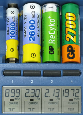

Penetron
260/277 ответов
299 фото на iXBT.photo
Чаще пишет в "Фото" (77%)
Penetron Member
16 лет назад / 10 декабря 2008 01:27
Менее радужный вариант

OCLiker Member
16 лет назад / 10 декабря 2008 21:38
VUV
Естественно, емкость измеряется при Разряде и индицируется до окончания следующего цикла Заряд-Разряд. Если на бумажку последовательно записывать, то можно заметить нарастание, а когда оно прекратится - прекратится и рефреш: цель достигнута.
Так, а что на бумажку записывать?
Емкость - имхо линейно будет изменятся.
Напряжение? Если BC- 900 показывает именно напряжение - это наверное хорошо, но с бумажкой сидеть - увольте. Я как-то больше по фотоаппаратам, а не аккумуляторам. Для такого типа регистрации имхо лучше воспользоваться соответствующей техникой, а не время терять. Более того - лично мне актуальнее посмотреть стадию разряда, а не напряжение (по простому - сколько до конца разряда осталось).
Если ты о записи результатов каждого цикла разряда - недостаток C9000 просто надуман. Просмотреть показания емкости всех аккумов - ровно четыре нажатия кнопки. Больше, чем в BC-900, но совсем не критично за несколько часов нажать кнопку четыре раза.
Причем мне не нравится вариант отображения в C9000, но больше просто раздражают прыгаюшие цифры.
Можно было, даже с отображением одного параметра, сделать проще и логичнее - благо кнопок хватает.
Продакт менеджерам Махи - совсем слабая тройка. Но реально, "ограничения" по использованию C9000 по сравнению с BC-900 - очень и очень надуманы . Вот по сравнению с Cadex - это да, но это и совсем другие деньги.

OCLiker
В ВС-х00 в режиме Refresh контроль производится по циклам. После каждого цикла разряд/заряд есть величина ёмкости. Если предыдущая была меньше текущей - ещё один цикл, если ёмкость такая же или меньше - задача выполнена.
VUV
450/8836 ответов
20 лет на iXBT, с мая 2004
26 фото на iXBT.photo
Чаще пишет в "Политика" (31%)
Россия, Муром
VUV Member
16 лет назад / 10 декабря 2008 22:35
OCLiker
Что-то я разучился понятно объяснять. Последняя попытка:
При включении на ВС-900 режима Рефреш, он в окне Емкость не показывает никакого числа (черточки индицируются). В это время идет Разряд. В других окнах можно смотреть текущее значение напряжения, время от начала режима, ток разряда. Энергия разряда (емкость в мАч) считается, но не индицируется.
При снижении напряжения до нижнего порога (0,9 В) режим Разряда считается оконченным, и измеренная емкость записывается в окно Емкость - она будет там без изменения индицироваться до следующего подсчета емкости разряда в следующем цикле заряд-разряд, т.е. несколько часов. "Сидеть с бумажкой" не надо, достаточно один раз записать в каждом из несколькочасовых циклов.
После каждого разряда измеренная емкость сравнивается с емкостью предыдущего цикла, и если зафиксировано нарастание емкости, то производится еще один цикл заряд-разряд. И так до тех пор, пока увеличение измеренной емкости не прекратится. Тогда производится последний заряд и рефреш оканчивается. На индикаторе остается последнее значение измеренной при разряде емкости.
Все!
Да, на бумажку один раз записывать интересно - для знакомства с режимом, а потом операция становится рутинной и просто рефрешишь аккумы, чтобы отобрать дохлые для выброса - в специально отведенную мусорку, разумеется!
Сколько времени до конца разряда, прибор не показывает - откуда он знает заранее емкость аккума?, Но примерно можно оценить по текущему напряжению на аккуме, имея некоторый опыт в этом деле.
Penetron
263/280 ответов
Penetron Member
16 лет назад / 10 декабря 2008 23:08
VUV
Неточности по ВС:
1. Это при тестировании на дисплеях чёрточки, а во время рефреша в первом цикле показывается текущая полученная ёмкость.
2. Боюсь, что решение о том делать ли следующий цикл в режиме рефреш осуществляется не после разряда, а после заряда, но на основании величины ёмкости, полученной после разряда в двух смежных циклах.
3. На индикаторе по окончании рефреша уж точно не показывается самая последняя измеренная ёмкость. А показывается предыдущее значение, т.к. последнее значение может вполне оказаться ниже предыдущего (учитывая погрешность). Так что в конце мы видим лишь самый лучший результат по замеру ёмкости в режиме рефреш.
