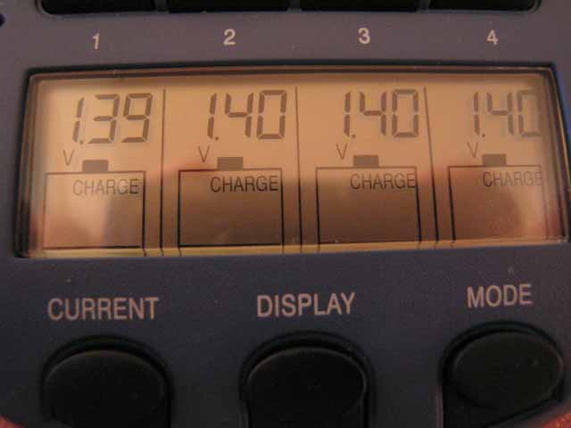

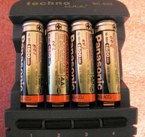

16 лет назад / 11 декабря 2008 21:46
Непонятная ситуация с акк. Panasonic. Как считаете, BC-900 косячит или мне так повезло с акк.? Интересно, что на первом тесте они показали 1521, 1548, 1571 и 1592 mAh соответственно. Акк. свежие, куплены ок. 3 мес. назад, сначала общались с Robiton Smart Display.
Есть еще один комплект таких же акк., потом посмотрю.
Итак, смотрим фотки.

Daleksei
Пока что ничего сверхкриминального не видно. На фотках явно указана залитая ёмкость (ёмкость, отданная при заряде), которая всегда больше реальной ёмкости аккума. Для двух средних цифры в этом случае совершенно нормальные, у крайнего правого, вероятно, большой саморазряд (либо зарядник не отловил момент -dV и отключился по перегреву), а крайний левый либо был поставлен на зарядку не полностью разряженным, либо ему совсем плохо (потеря ёмкости).
aar
заблокирован в форуме
755/1359 ответов
18 лет на iXBT, с мая 2006
Чаще пишет в "Фото" (59%)
Гондурас, Тегусигальпа
aar заблокирован в форуме
16 лет назад / 11 декабря 2008 23:01
Daleksei
Panasonic
Из Техносилы?
Daleksei
9/399 ответов
41 фото на iXBT.photo
Чаще пишет в "Корпуса, БП" (52%)
Daleksei Member
16 лет назад / 11 декабря 2008 23:25
Ы-краткое
Вряд ли за 11ч саморазряд будет настолько велик, что зальется 2.2Ah. Как это реально проверить, ведь тест был в норме?
Я температуру контролировал, особенно на завершающем этапе. Поменяю отсеки, посмотрю, что получится. Крайний левый поставил на разряд, ток 350mA.
