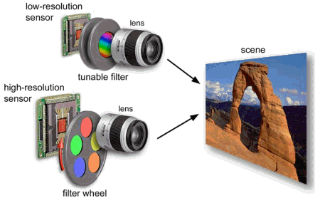

C.H.:
Чтобы снять ограничение 3 колбочки - 3 фильтра. Технологически лучше взять 4.
А для того чтобы понять почему, лучше начать с предложенной мной задачи.
Для того, чтобы понять почему, надо начать с элементарного рассмотрения. Вы же предлагаете начать с 4 фильтров. Это очень серьезное расхождение у меня с Вами, начинать с элементарного требует научный метод. Это в дальнейшем из элементов начинают складываться системы. Но даже самые сложные и безошибочные, как процессоры, целиком зависят от результата работы одной из миллионов элементарных логических ячеек.
Многоцветную камеру реализовать можно и как монохромную камеру за диском револьверного типа из светофильтров (Картинка[1]), и как с тремя монохромными сенсорами каждая за своим светофильтром (3-CCD видеокамеры).
Я позволю себе еще раз вернуться к теме монохромной камеры.
Логика метрологов и исследователей вполне ясная. Почему они ставят фильтр? Потому что: кривая видности определяет функцию фотосенсора.
Совершенно очевидно, что их логика согласуется с моей, когда я говорю:
Функция глаза определяет требования к каналу передачи, откуда следует, что канал передачи и определяет нужную функцию сенсора.
Alex Tutubalin тоже интуитивно считал так же, по-крайней мере, на своем блоге. Здесь, правда, он от своего утверждения ничего не оставил: «В общем случае такой задачи нет.»
И вот теперь я задам действительно настоящий вопрос. Почему у метрологов и экспериментаторов в фотометрии не возникло мысли линейно трасформировать кривую видности в приложении к фильтру перед сенсором? Почему они просто взяли и максимально точно реализовали кривую видности в системе сенсор+фильтр?
-- [1] http://www.art-si.org/publications.htm
M.R. Rosen, Navigating the Roadblocks to Spectral Color Reproduction: Data-Efficient Multi-Channel Imaging and Spectral Color Management, Ph.D. Dssertation, R.I.T., Rochester, NY, 2003.

0RG100H:
Если вы возьмете монохромную камеру (какую-то из реально присутствующих на рынке, доработанную: со смытыми светофильтрами) и снимете три кадра за цветоделительными фильтрами, то результат за синим фильтром вас весьма разочарует, чувствительность реальных сенсоров к "настоящему синему" очень мала, недодержка будет стопов 5-6 относительно зеленого.
0RG100H:
