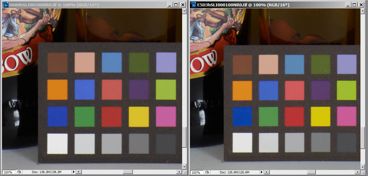

Я конвертил С1-днг-лайтрум.
Добавил контраста и насыщенности, вроде более-менее похоже на "камера стандарт", который я обычно юзаю с 60д.
http://fotkidepo.ru/?id=album:38656
Еще раз повторюсь, что цвет на мой взгляд - вполне

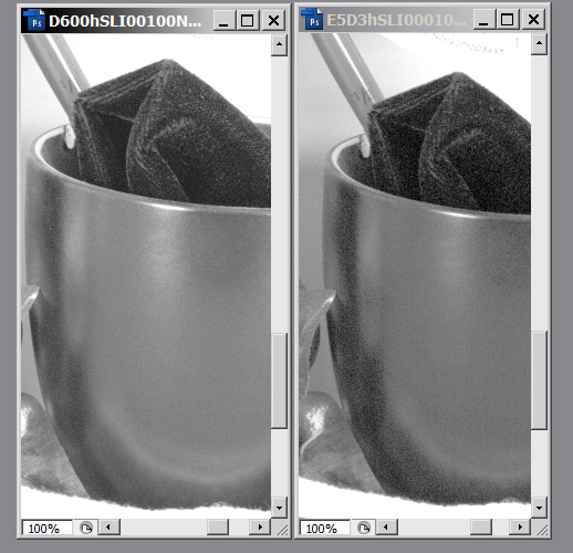

Вот прикольные шумы шумы синего на базовом
http://fotkidepo.ru/?id=photo:819011

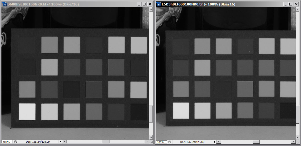

http://forum.ixbt.com/post.cgi?id=attach:20:27602:1367:1 синие каналы прямо из raw без конверторов
http://forum.ixbt.com/post.cgi?id=attach:20:27602:1370:1 красные каналы прямо из raw без конверторов
http://forum.ixbt.com/post.cgi?id=attach:20:27602:1375:1 dcraw синие каналы
на таких исо главный источник шума - это квантовый шум, он у этих камер одинаковый, шум надо смотрть здесь
http://forum.ixbt.com/post.cgi?id=attach:20:27602:1372:1
ДД у них разный, но на таких исо это видно только в глубоких тенях
518x500, 88,2Kb зеленые каналы прямо из raw без конверторов, +4 ev

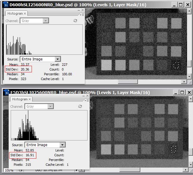

А на исо 25600 у никона и ДД (по сути шум чтения) и С/Ш на 18% хуже.
http://forum.ixbt.com/post.cgi?id=attach:20:29840:2201:2 (648x588, 103,1Kb) синие каналы прямо из raw без конверторов
Это видно и на глаз и это показывает std.dev., причем видна “подрезка нуля” типичная для никона - несимметричная гистограмма

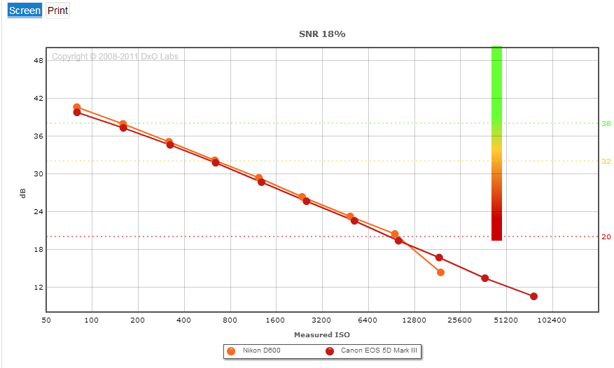

и какой вывод следует сделать, чей сенсор лучше 600д, или 5д3?
Кстати, вчера говорил с другом детства, можно сказать. Он теперь фоткает свдьбы селебрити в мск, что-то для воуг итд, короче про. Говорили в основном про обработку фото, тонинг и прочее. Спросил его на что снимает свадьбы, оказалось на 5д3. Конечно я спросил почему не никон? Получил потрясающий ответ - потому что у кэнона тянутся тени на ура, а у никона нет, один шум.. Возможно парень повторяет чьи-то мнения 10 летней давности, не знаю, но вообще-то, с его же слов, ему вообще пофиг, в том числе и на цвет кэнон/никон, потому что он накручивает его до неузнаваемости, по своему, как фотохудожник. Я даже не стал его грузить какми-то тестами, незачем ему мешать работать, для таких людей камера значит процентов 10%, остальные 90% - это они сами.
vgrin
Expert
12011/12595 ответов, #29 в рейтинге
14 фото на iXBT.photo
Чаще пишет в "Фото" (97%)
vgrin Expert
13 лет назад / 09 октября 2012 17:56
IVX
смотрим dxo и видим:
- если снимаем до 3200 и
а. тянем тени - лучше д600
б. не тянем тени - одинаковые
- если снимаем выше 12800 - кенон лучше
- от 3200 до 12800 - одинаковые

никон лучше по шумам процентов на 30 на ходовых чувствительностях.
Добавление от 09.10.2012 19:04:
http://fotkidepo.ru/?id=photo:815780
Добавление от 09.10.2012 19:05:
http://fotkidepo.ru/?id=photo:815779

Бушкапе
меньше 1 дБ по графикам dxo и приведенным мною картинкам, это я уж не знаю относительно чего это будет 30 %

Бушкапе
а в С1 - сильно лучше 5д3
c1 6.4.3
http://forum.ixbt.com/post.cgi?id=attach:20:29840:2212:1 (1269x610, 112,8Kb)
http://forum.ixbt.com/post.cgi?id=attach:20:29840:2212:2 (1264x615, 110,3Kb) blue

выше 12800 Кенон лучше, это нарисовано у DxO и на моих картинках. А что делают конверторы - без разницы, сегодня они одни, завтра другие, установок куча - куда повернешь туда и выйдет. Потому DxO и я их игнорируем!

vgrin:
Что там выше 12800 всем пофиг.
Не знаю, что там конвретно дхо понимает под лоу лайт исо(что-то типа исо, на котором картинка все еще терпима), но д600 они его нарисовали больше чем 5д3 и видимо это и сказывается на реальных картинках - никон визуально чище на одной экспопаре.

vgrin
А кому это интересно? На сегодня ни одна фотофирма не показывает что-либо интересное на этих ИСО.
