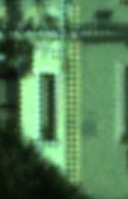

Чтобы было понятно о чем речь, вот сконвертированный в формат панасоника и потом в acr кадр с телефона:
https://mega.co.nz/#!vEpSjAZZ!fw7B4gYV2pUCjOESOKDiWE…gpxGDEW-SBryV6tmg
Это .tif 15Мб на моем облачном диске. Вроде пиксельное двоение удалось минимизировать.
Все метаданные фиктивные, взяты из образца от панасоника, на них не смотрите.

Но никак не могу избавиться от двоения вертикальных линий на пиксельном уровне.

На счет двоения - если из моего RAW перенести в RAW панасоника красную и синюю строки напрямую (с учетом различия байеровской структуры) то на вертикальных линиях изображения получается двоение через пиксел с затухающим эхом еще на несколько пикселов. Но при этом ХА практически отсутствуют. Если синюю строку в RAW FZ30 сместить относительно красной на 2 пиксела, то двоения нет но появляются сильные ХА. В том примере так и сделано а ХА подавлены средствами acr.

Отбрасывание 1-го столбца дало требуемый результат. ХА практически нет и линии четкие.

Вот RAW в формате FZ30:
неплохо

Проблема "лишних" пикселов состоит в нашем случае из 2-х частей.
1) В RAW FZ30 в строке есть данные за пределами размера матрицы. Что там находится, для чего и как обрабатывается конверторами - неизвестно.
2) Матрица в телефоне меньше чем у FZ30 на 60 пикселов по горизонтали и на 42 пиксела по вертикали. Эти недостающие пикселы приходится чем-то заполнять.
Вот оригинальный кадр от FZ30:
https://mega.co.nz/#!PVJHFQTT!eIXsahIvt8kGL0Xbx0x48R…dkKJCDWn0JL_-CmbI
