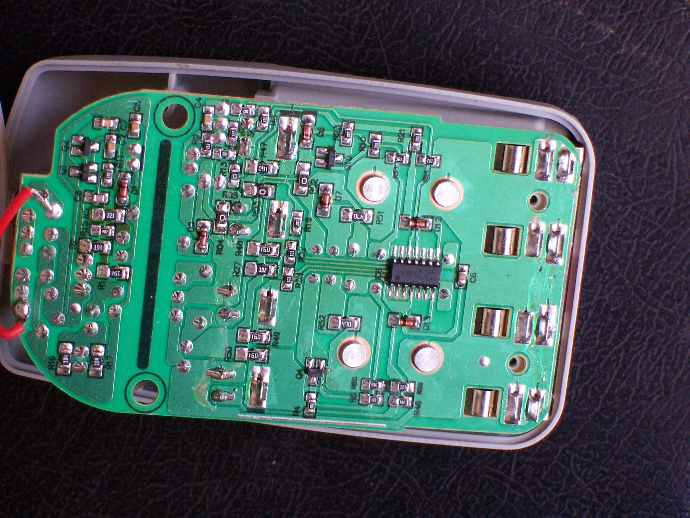

igor_v И ещё. Если хотите знать сколько мА течёт через аккумулятор в конкретный момент времени - измеряйте падение напряжения на соответствующем резисторе 16 Ом.
Кто знает на каком резисторе надо делать замеры? И как в итоге высчитать силу тока?
На сопротивлениях R30, R31, R18 нет напряжения при процессе зарядки 1 аккумулятора. Замерил напряжение на горящем индикаторе заряда- 2 В.
Зарядное устройство AcmePower RC10 light в открытом состоянии.
Замерил погасший индикатор заряда с включенным аккумулятором - нет напряжения.
Пока что видно что зарядка отключает подачу напряжения на заряженный аккумулятор.
Скоро видео выложу на ютуб замера напряжения, точнее его отсутствия
Исправлено: ron7, 29.06.2013 12:45

ron7
еще фото
Здесь не рецензируют фото
Достаточно пару резких (где наиболее четко видно детали) оставить, остальные разместить в галерее.
Крышка легко кстати снимается и ставится, четыре пружинных контакта для этого не помеха.
Отсюда всю эту пестроту удалить!
Еще раз! Внимательнее читайте ответы. igor_v уже ответил , подробнее некуда.

ron7
UTC324E
Ага, это те самые четыре операционника - аналог LM324 фирмы Youwang Electronics, как и предсказывал igor_v.

ron7
Пока что видно что зарядка отключает подачу напряжения на заря|
женный аккумулятор.
Не надо выдавать желаемое за действительное. Не чем ей отключать. В схеме нет ни ключей, ни "думалки" для них.

Vladislav S. но все таки напряжение на индикаторах заряда падает до нуля после погасания. Не верите, могу специально для вас видео выложить. Вот только хотелось бы подождать , может кто скажет что не там надо измерять напряжение.

ron7
на конденсаторе 470µF напряжение 4,8 вольт без аккумуляторов. Не могу найти конденсатор С6. Наверное не С6, а тот который на 1µF надо замерять его и назвали С6, хотя на плате написано С21. Есть еще и синий С3.
Для начала предупреждение: не лезьте со своим мультиметром по другую сторону черной полосы, там высокое напряжение 200 - 300 В.
Особо не вникал, но на первый взгляд схема зарядки аккумуляторов АА, работает так: оптопара IC2 совместно IC1 (это, скорее всего TL(PL)431) регулирует напряжение на конденсаторе без имени по следующему пути: трансформатор - диод D2 - конденсатор без имени. А дальше через резисторы R47 - R50 на плюсовые клеммы слотов для аккумуляторов. Если аккумулятор разряжен, то должен загореться светодиод, как только напряжение на аккумуляторе достигнет примерно 1,5 В, светодиод должен потухнуть, т.е. он сигнализирует, что пора вынимать аккумулятор. Для того что бы это проверить, замерьте напряжение на любом из R47 - R50. Если слот пустой, то с той и другой стороны резистора должно быть одно и то же напряжение (примерно 4 В), как только вставите в этот слот аккумулятор напряжение с одной стороны будет 4 В, а с другой стороны 1 - 1,5 В (зависит насколько разряжен аккумулятор). Падение напряжения на этих резисторах говорит о том, что через них идет ток и аккумулятор заряжается и это не зависит, горит или нет светодиод. Минусовой щуп мультиметра прицепите к любой минусовой клемме слотов.

ron7
На резисторе 16 Ом, тебе же говорили. На нём написано "160".
Да кончай уже это ребячество, верю, не верю. Больно надо кому-то тут обманывать.
Как работает эта зарядка ясно с одного взгляда на плату без каких-либо замеров. Как минимум трое университетских заучек тебе уже сказали, что не отключает она заряд. Дальнейшие твои метания лишены всякого смысла.

ron7
Для чего там микросхема? Как она работает.
Диодиками она мигает. Операционный усилитель в режиме компаратора.
Кстате сам то вразумительно не мог объяснить
Моя версия несколько другая - ты не понимаешь даже азов.
Вот ты померил напряжение на резисторе с надписью "160". Ну и какой ток через аккумулятор течёт?

ron7
В этом ЗУ несколько микросхем. Если Вы спрашиваете о IC6 (с 14 ножками), то эта микросхема с 4 операционными усилителями (обычно для краткости пишут ОУ). Как работают ОУ, Вам лучше сделать запрос в Google. Там на много лучше моего Вам опишут. А как в данной схеме эти ОУ работают, могу лишь предполагать: у них задача включать, если аккумулятор разряжен, или выключать светодиоды, когда напряжение достигнет ~1,5 В. Повторюсь, особо не вникал в схему потому что:
1. Все же это ЗУ чужое, а не мое.
2. Из-за плохого качества фото, а фото неважные, как мне кажется, в первую очередь из-за того, что сильно сжаты.

ron7
Осмелюсь дать Вам чисто практический совет. Не вникайте, без особой надобности, во все подробности работы той или иной железки. Если во все вникать, то можно и с ума сойти (хотя если Вы особо одаренный, то это другое дело...). Например, для Вашего ЗУ, как мне кажется, достаточно запомнить 3 пункта, а именно:
1. Светодиоды горят - значит, напряжение на аккумуляторах меньше 1,5 В.
2. Светодиоды потухли - напряжение на аккумуляторах превысило 1,5 В, а значит пора их вынимать.
3. Если Вы прозевали, то ничего смертельного для аккумуляторов, слишком маленький зарядный ток, что бы за несколько часов, навредить аккумуляторам.
А, то, что ваш мультиметр показывает одно и то же напряжение при включенном индикаторе и при выключенном, то это, на мой взгляд, происходит потому, что этот мультиметр малочувствителен, т.е. для него все равно 1,45 или 1,55 В - будет показывать 1,5 В. А, ОУ, которые в схеме ЗУ, намного точнее, они понимают разницу в несколько милливольт. Мой совет:
