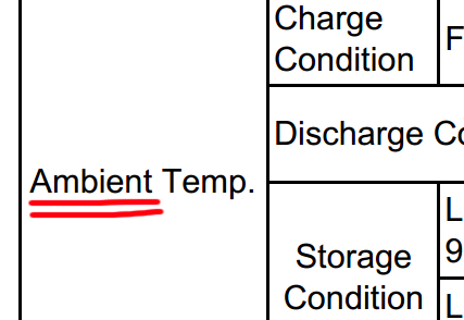

Скажите, а почему Вы считаете неудачной цитату из фирменной документации Sanyo вот здесь: NiMH аккумуляторы и зарядные устройства для них (часть 7), #90 ?

murka
я считаю неудачным сообщение, а не сам кусок Eneloop datasheet. Кстати сразу под ним есть мой комментарий об этом.
Почему оно неудачное - это очевидно:
1. Потому, что там ничего не сказано о температуре аккумуляторов, только о температуре воздуха "ambient temperature". Упоминание о температуре воздуха никак не доказывает и не опровергает информацию о перегреве аккумуляторов при заряде. Температура воздуха при хранении аккумуляторов = 100% температура самих аккумуляторов. Температура воздуха при разряде - это тоже температура аккумуляторов (за исключением случаев с их нагревом от больших токов). Ну и наконец, если предположить, что при заряде аккумуляторов они нагреваются на 5C, то при верхней температуре воздуха при заряде = +40C, снова не опровергается общая рекомендация для никелевых аккумуляторов с ограничением температуры заряда до +45C (по возможности, но не обязательно).
2. Если написано "battery temperature", то речь идёт о температуре аккумуляторов. Если сказано о температуре эксплуатации, то в тексте есть неточность, из-за которой не ясно о какой температуре идёт речь. Интерпретация такой температуры как температуры воздуха не верная, как и не верная интерпретация такой температуры как температуры аккумулятора.
Ну да, после пары сотен пыхов подряд я не рискую вытряхивать аккумуляторы в руку - слишком уж горячи. Точно больше 60С. Так что, не ставить их во вспышку?

Я привёл несколько ссылок
давайте ка передерживаться таких источников как техническая документация производителя батарей (datasheet) раз речь о их температуре.. не?
Зачем кому то из вас на форуме вентиляторы рядом с зарядным устройством, зачем ЗУ с термодатчиками?
для того что бы контролировать полноту заряда батарей, иметь нормальную ловлю дельты и для того что бы не греть зря батареи с высоким внутренним сопротивлением прежде всего..
