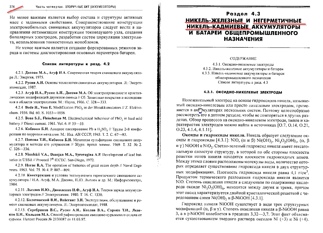

из достаточно новых букварей - https://www.google.com/search?q=isbn+5-7046-0899 страница 376.
DTL, где конкретно на этой старнице написано что
NiMH аккумуляторы и зарядные устройства для них (часть 7), #3496
регулярный недозаряд малыми токами полезны для механики никелевых.
Скан странички сейчас приложу к этому сообщению

на стр 376 указаны причины проблемы. а результат описан на стр 462 и 463 абзац 3 и 4. потому ушатывать механически электроды излишними зарядами вредно.
Исправлено: DTL, 28.09.2019 17:26

DTL
А на странице 375 что написано?
DTL
480/1212 ответов
7 лет на iXBT, с декабря 2017
168 фото на iXBT.photo
Чаще пишет в "Фото" (31%)
DTL Member
6 лет назад / 28 сентября 2019 17:29
в первом абзаце на той странице долго расписано про одинаковость процессов в онэ у разных типов никелевых акумов. у герметизированных и герметичных никлевых также можно устроить гамма-гидрокись никеля и высшие оксиды при излишнем заряде и излишним током и увеличить ушатывание акума механически. про то на стр 462.

DTL
Где конкретнее? Можете выделить ? Или указать номер страницы и начало абзаца.
Потому что там речь идет о NiCD, а в теме - про NiMH
А это в книге начинается со страницы 482.

Rimlyanin
в металгидриде такой же положительный онэ. про то указано в п.4.5.2 стр 485 абзац 1. с теми же проблемами при заряде. еще полезно знать про редкоземельные улучшатели онэ (в сообразно дорогих акумах) - про то на стр 487 верхний абзац.
Добавление от 28.09.2019 18:00:
Rimlyanin
про NiMH
про проблемы ресурса металгидрида в разделе 4.5 особо ниче и нету т.к. они аналогичны никелькадмию из раздела 4.4 (и 4.3 тоже). бумажные книжки стоют дороже байтов в памяти эвм и потому в них старают себя делать мало повторений.

6 лет назад / 29 сентября 2019 19:59
DTL
Это Ваши мысли или Вы их можете подтвердить цитатой из этой книги, с указанием страницы ?

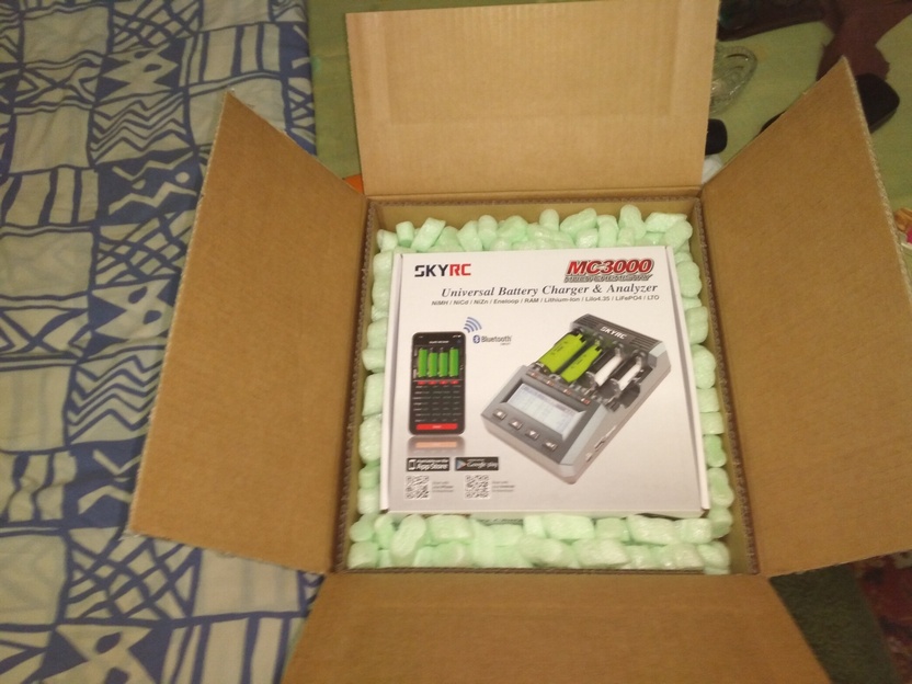

Я купил SkyRC MC3000 у NCon за 74,95 + 7,75 доставка с треком (все в евро).
Можно было с бесплатной доставкой, но без трека (зная нашу почту, решил не рисковать).
Китайцы, ИМХО, последнее время настолько обнаглели, что покупать у них - себе дороже.
Если и получишь товар, то часто в таком виде...
В наших магазинах, где цена еще неделю назад была 7700 рублей, уже 8700 (цена в магазинах, где зарядка есть в наличии, а не под заказ).
Моя посылка
