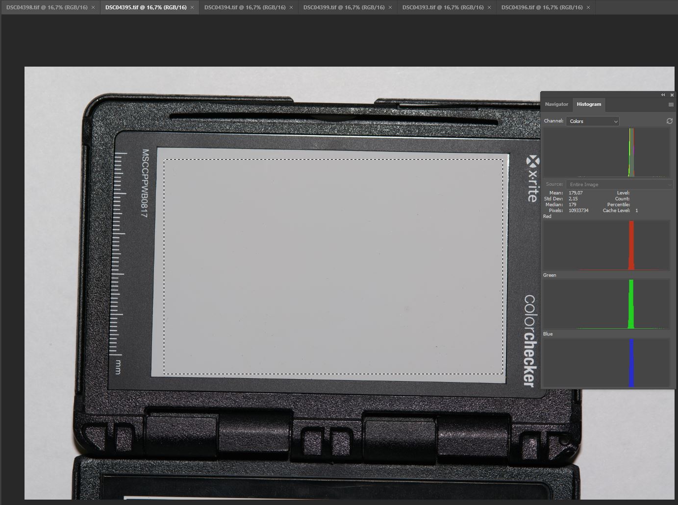

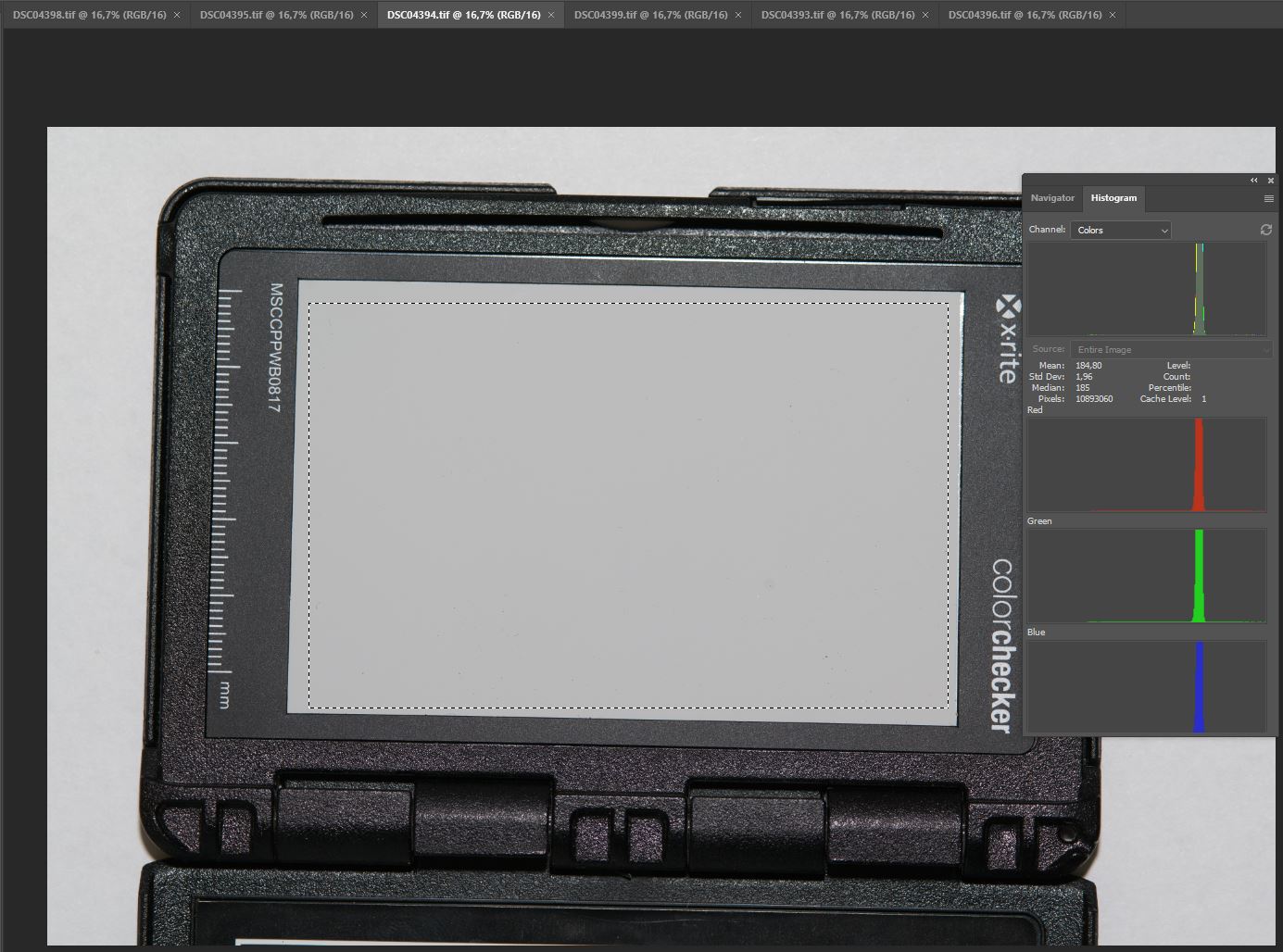

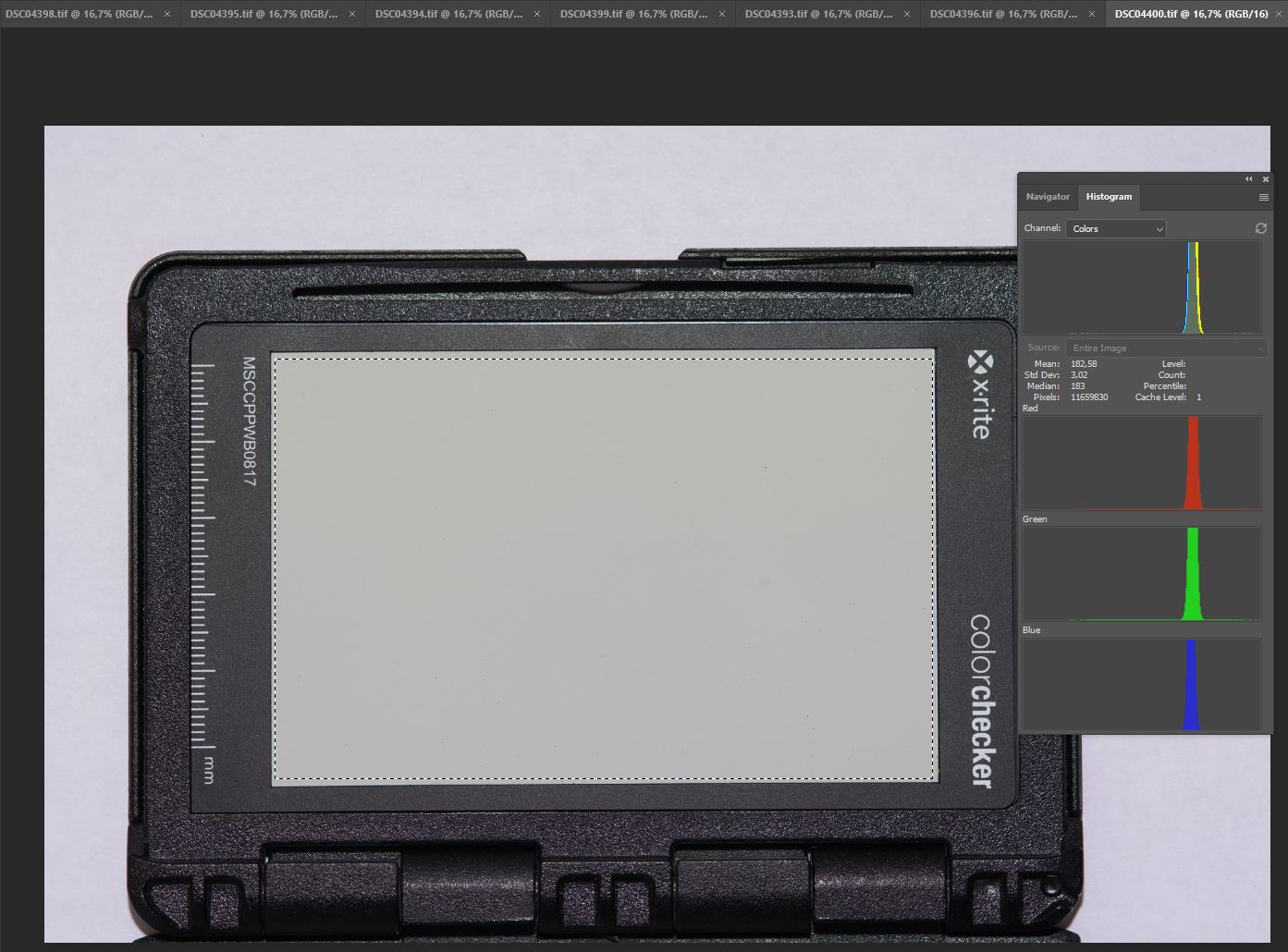

Viktortin
В 100раз ! Чувствуете разницу! Это уже не 3 стопа, а 6 или 7? короче динамические кадры досвидос - все люди размазаны на фото...
раздобыл 720нм (тоже hoya, остальные два - китайцы green.l) фильтр и сравнил насколько отличается выдержка со всеми тремя. собственно в +- солнечную погоду имеем те же 1/400.
у стекла к слову заметен hotspot
Добавление от 03.05.2020 17:59:
Viktortin
Поэтому если самому интересно - сравни для своей камеры.
со вспышкой попробовал отпечаток на бумаге снять, по разрешению разницы с полным спектром что ожидаемо нет. только контрастность снижается из за разных отражающих свойств в разных длинах волн, поэтому ее править надо чтобы исключить субъективное восприятие. и китайские фильтры чуть контраст поджирают, хойя таки лучше, жаль только 720 делают.
