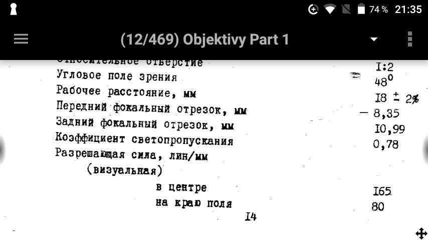

Знатно уже здохла техноцывка - в 1970 гелиос-32 давал фцентре 165 . При отн дырке 1/2. Ну на пленке по ГОСТу мож сообразн.
165 то Нада сканер мин 8300 дпи.
