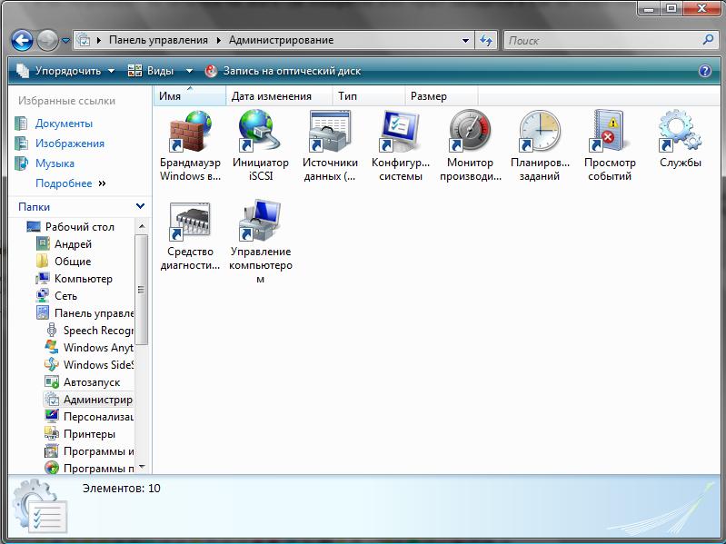

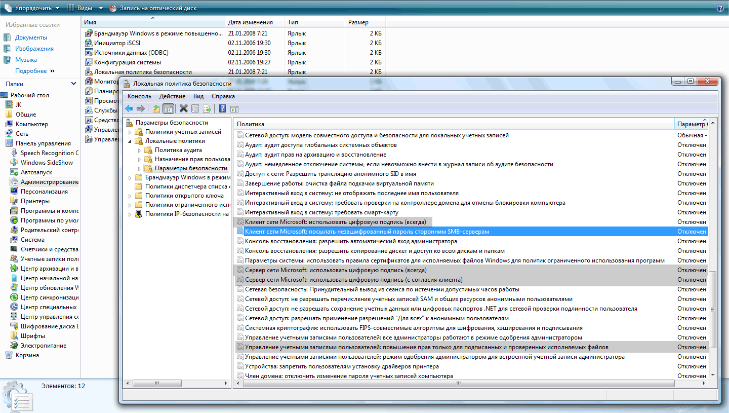

Johnny Kor
4/71 ответов
Чаще пишет в "Ноутбуки" (94%)
Johnny Kor Junior Member
17 лет назад / 31 марта 2008 19:08
The Face
Панель управения
Администрирование
Локальная политика безопасности
Локальные политики
Параметры безопасности
Далее не так много пунктов которые надо просмотреть и отключить...
Я отключил все, которых значися словосочетание ЦИФРОВАЯ ПОДПИСЬ ну и так по мелочи.. все пункты которые как либо могли ограничивать свободы программам..
в итоге поставились дрова, которые до этого ставились только если загружаться по f8 и слетали сразу если загрузиться без f8.
О результатах отпишись.. а то все мучаются а тут если реально работает, а не единичный глюк, то многим будет на пользу думаю

Чтото я не нашел в папке Администрирование "Локальная политика безопасности"
Напиши более конкретно.

или отключить требование подписи в администрировании компьютера в панели управления и тогда не придется каждый раз жать f8. Подпись просто будет ненужна.
fdn
fdn unregistered
17 лет назад / 04 апреля 2008 06:24
Johnny Kor
Давай скриншот, где в администрировании можно отключить проверку подписи!!! А то мужики то не знают!!!
Johnny Kor
6/76 ответов
17 лет назад / 04 апреля 2008 07:19
Вот скрин, того, что я отключил.. после того как отключил, комп больше не просит подпись, просто предупреждает что драйвер не имеет цифровой подписи и его опасно использовать, на что я нажимаю стандартную кнопочку "всеравно установить" и ВСЕ!

Не пойму почему у меня нет этого пункта "Локальная политика безопасности"
Johnny Kor
какая версия ОС у вас, Виста была обновлена до SP1 или шла сразу с интегрированным SP1.
У меня Vista Home Premium x64 SP1 интегрированный, службы не отключал, отключено: Браундмауер, Защитник, UAC
Johnny Kor
7/77 ответов
17 лет назад / 04 апреля 2008 11:19
У меня русская Vista Ultimate x64 в которую как я понял интегрирован SP1 в сам дистрибутив. Допольнительно SP1 не ставил
