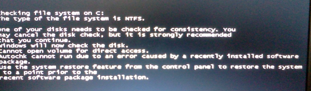

Всем доброго времени суток. 2 дня назад столкнулся с такой проблемой, что при проверке диска С на наличие ошибок, она(проверка) прерывается по непонятным причинам с сообщением "cannot open volume for direct access". Из за этого даже систему восстановить не могу. Ошибки диска находятся на лок.диске, на котором стоит ОС. Win 7 Домашняя Базовая. Лицензия, ибо ноут. Помогите избавиться от данной проблемы, всем заранее спасибо

сделал фото (во вложении), сори за качество)

"Авточек не может работать из-за ошибки, вызванной недавно установленным пакетом программного обеспечения. используйте функцию восстановления системы с помощью панели управления, чтобы восстановить систему до точки, до последнего пакета установки программного обеспечения". Это понятно, но когда я пытаюсь откатить назад все, то написано, что на диске имеются ошибки, нужно его проверить и бла бла бла, а проверка не идет.
Добавление от 24.10.2012 19:56:
Проблема решилась отключением самозащиты Kaspersky Cristal ... так и думал ведь, что дело в нем)) В любом случае спасибо за то, что уделили время)

Windows 7 SP1 x64: При попытке проверить диск С выдается сообщение:
Cannot open volume for direct access.
Autochk cannot run due to an error caused by a recently installed software
package.
Use the system restore feature from the control panel to restore the system
to a point prior to the
recent software package installation.
An unspecified error occurred (766f6c756d652e63 3f1).
Форумы обчитал, но нужного ответа не нашел. С самим диском все ОК. Прошу в эту сторону не смотреть.
Как можно узнать какая программа раньше chkdsk перехватывает доступ к диску????

Такая же хрень. Не может проверить системный раздел (он на SSD). Win7 64-bit официальный образ. Софта минимум, комп новый. При работе никаких сбоев, SMART отличный. Просто один раз питание в розетке вырубилось, вот и решил проверить. Никаких протекторов, рейда нет. Антивирус Аваст бесплатный. Но по идее при чём он тут, проверка ведь запускается при старте системы. Решения не нашёл, не помогает ничего.
Кстати если запустить средство оценки производительности - всё проходит почти до конца, а потом сообщение что не удалось оценить производительность хранилища. Сразу после установки системы такого не было. Решения которые видел - вроде отключить антивирус и подобное - не помогает. Думаю эти две проблемы связаны.
Исправлено: Boris_K, 29.03.2019 11:19
Поскольку системный раздел может быть проверен только при [пере]загрузке (при вызове проверки из графической оболочки появляется сообщение о невозможности её запуска по той причине, что диск используется, и с предложением включить проверку в расписание)... У вас проверка при перезагрузке после этого даже не запускается — или завершается ошибкой? Если ошибкой — то какой?

Естественно, при перезагрузке. Проверка на старте сразу выдаёт ту же ошибку что и тремя постами выше.
Да, sfc /scannow делал - система в порядке.

Т.е. An unspecified error occurred (766f6c756d652e63 3f1). ?
Занятную инфу нарыл, воспользовавшись поиском, в http://it-dude.ru/page/unspecified-error-766f6c756d652e63-3f1 — в т.ч. по обновлению 2823324...
PS
В свете проблем 2823324 было заменено на KB2840149 и далее ещё несколько раз. Последнее же обновление, затрагивающее драйвер NTFS — это KB4489878, март 2019 г., предпоследнее — KB4486563, февраль 2019 г (всю историю можно посмотреть по ссылке, щёлкнув по нужной строке и перейдя в открывшемся окошке на закладку "Сведения о пакете").

Странно, потому что у меня не установлено ни одно из этих апдейтов. Я не ставил всё подряд. Кстати, такая проблема у меня на двух компах - и дома и на работе. Сегодня гляну дома ещё, стоят ли эти обновления.

Вот странно блин! Сейчас проверка диска опять не запустилась, я ничего не делал, после загрузки винды просто назначил её снова и перезагрузил - и нормально отработала! Вот только индекс производительности по-прежнему валится в конце на оценке хранилища.
Дома этот бубен не сработал.

Теперь и дома как-то прошло само собой, непонятно почему (уже давно, с месяц назад).
А вот тут:
Виноват всё-таки Аваст. Полный снос из системы проблему сразу решает.
Всё же Windows. Который "теперь что ни обновление - то квест, детектив и триллер" — и потому не работает с Авастом.
