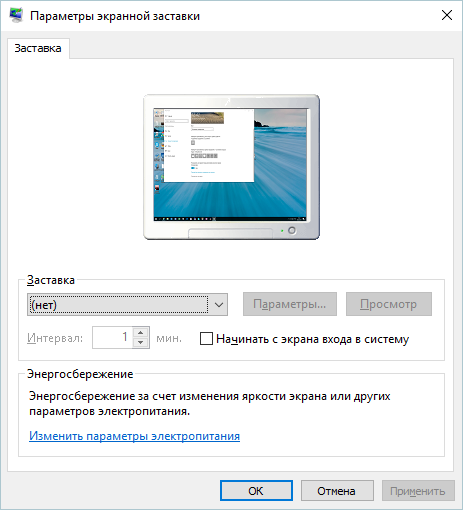

На всякий случай проверьте параметры экранной заставки, вдруг там у вас галочка, и вдруг2 это важно.

ИА:
Нет, не установлена.
