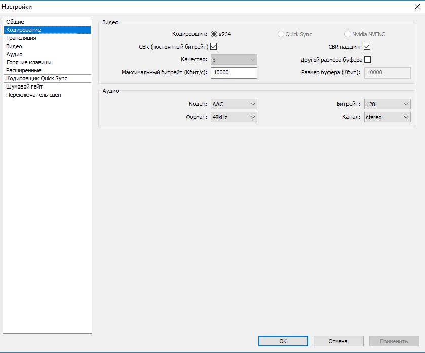

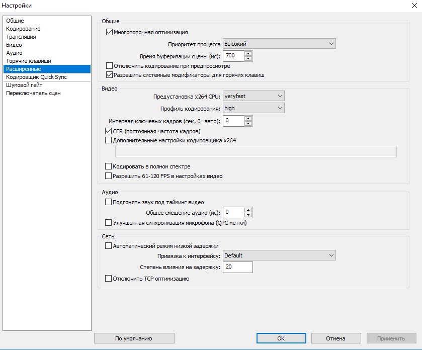

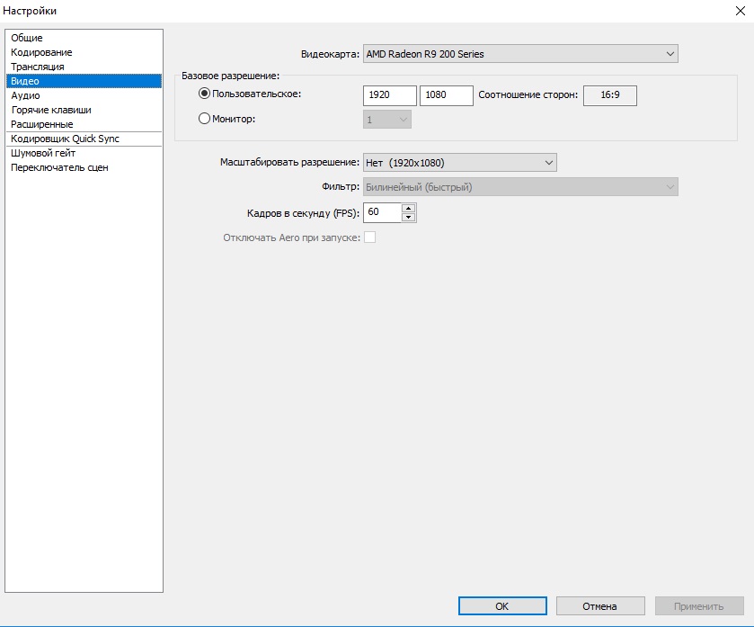

Доброго времени суток!
Столкнулся с проблемой просадки fps при записи через OBS после вынужденной смены железа (сдох проц AMD FX-8350 и МП Asus M5A97 r2.0). Вначале собрал сборку на процессоре Intel Core i5-7500. Оказалось что он совсем не тянет одновременно игру (WarThunder) и OBS, а если при этом ещё и стрим на ютубе включить, то просто дичайшие фризы идут. Заменил на сборку на процессоре AMD FX-8320е. Стало уже по-лучше, но всё-равно просадки при записи идут до 30-20 fps. При этом в диспетчере задач нет сильной загруженности процессора. Сравнивал запись на разных видеокартах Radeon R280x, R290x, GTX1060 3Gb и на разных ОС Win7x64, Win10x64 - везде идут просадки фпс. Пробовал разные настройки выставлять в OBS, ничего не помогло. Если не вести запись то фпс держится в районе 60, только жмёшь на запись сразу просадки идут. На старой конфигурации у меня таких просадок сильных не было, мог одновременно вести запись из OBS и смотреть стрим, просадки были незначительны. Настройки графики в игре выставлены практически на минимум. Из-за чего могут быть такие сильные просадки?

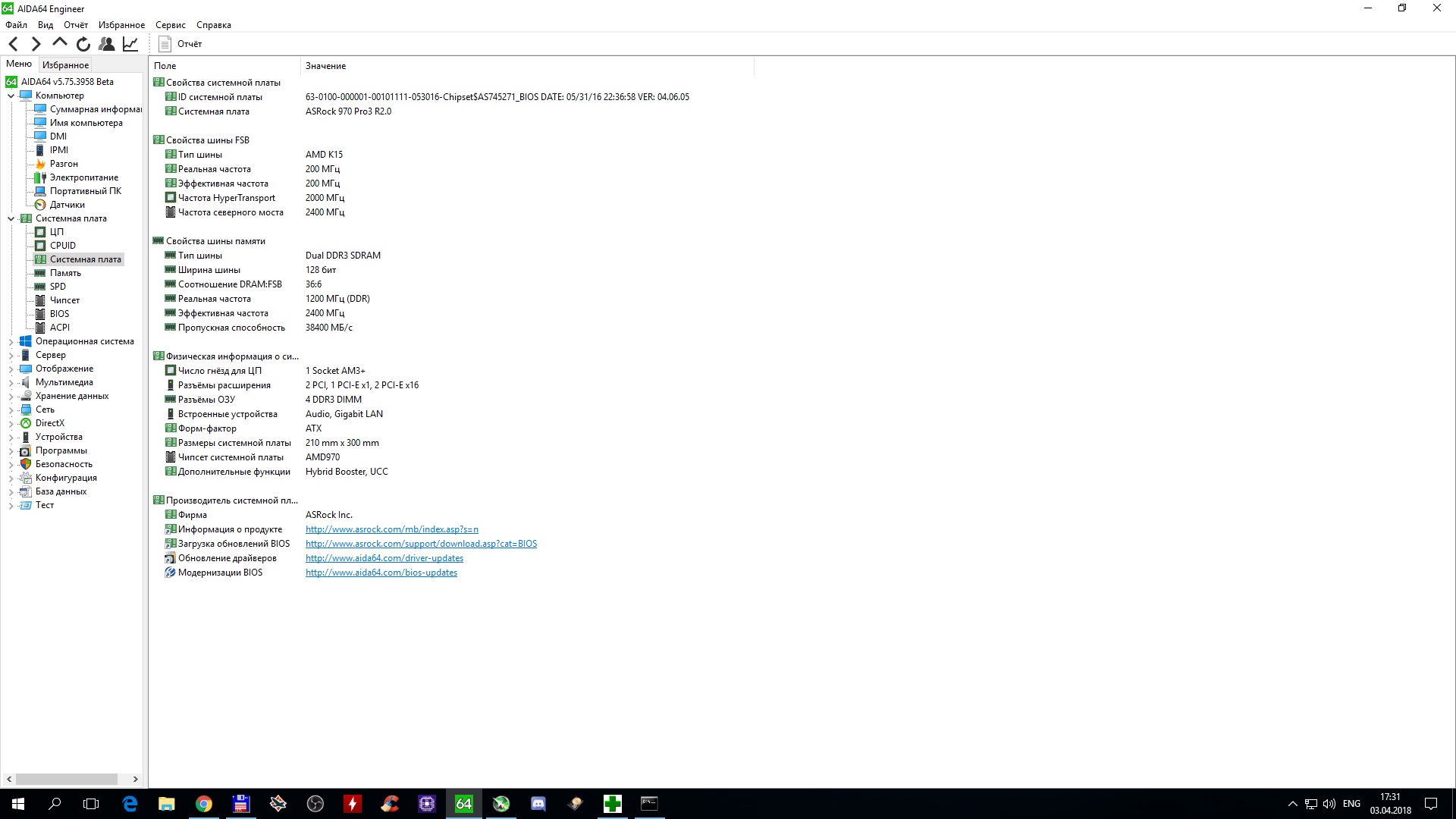

Теория-это конечно хорошо, но повторюсь, у меня в связке AMD FX-8350 + МП Asus M5A97 r2.0 + DDR3 2400Mhz 8Gb + Radeon R280x всё летало без всяких там существенных просадок. Насчёт пунктов 4-1 не очень понял.
1. Производительность GPU - видеокарты Radeon R280x, R290x, GTX1060 3Gb достаточно производительны для поставленных задач. Многие стримеры стримят на них без проблем.
2. Тут вообще вопросов никаких быть не должно, 3 Gb Video RAM у Radeon R280x и GTX1060 3Gb, у R290x 4Gb.
3. Память одна из самых быстрых из DDR3 - Dimm DDR3 8Gb (4Gbx2) Kingston KHX24C11T2K2/8X PC19200 2400 МГц, в случае сборки на Core i5-7500 стояла память Hynix PC19200 2400 МГц [H5AN8G8NMFR-UHС] 8 ГБ
4. пропускная способность системной шины - если имеется в виду свойства шины FSP, то там 200Мгц, частота HyperTransport 2000 МГц, Частота северного моста 2400 МГц
5. Процессор AMD FX-8320е разогнал до 4000Мгц
6. У меня сиcтема на SSD, т.е. врядли он мог стать причиной падения fps
Система по железу в целом более чем отвечает задачам, разве что процессор может слабоват, но неужели настолько велика разница между разогнанными 4000Мгц у FX-8320е и стоковыми 4200Мгц у AMD FX-8350 ?

Кажется я нашёл решение своей проблемы: разогнал процессор AMD FX-8320е до 4500Мгц, установил вместо win10 win7, поставил свежую версию OBS, в настройках выставил Вывод/Запись/Тип: Пользовательский вывод (FFMpeg) | формат контейнера: mp4, Описание формата контейнера: MP4 (MPEG-4 Part 14)| Битрейт видео: 15000 | Интервал ключевых кадров (кадры): 150 | Кодировщик видео: nvenc_h264 (libx264)| Битрейт аудио: 192 | Кодировщик аудио: acc | базовое (основа) разрешение и выходное (масштабированное) разрешение: 1920х1080 | Фильтр масштабирования: Бикубический (чёткое масштабирование, 16 выборок) | Общие значения FPS: 60 | Приоритет процесса: высокий | Рендер: Direct3D 11 | Цветовой формат: NV12 | цветовое пространство YUV: 601 | Цветовой диапазон YUV: частичный
С такими настройками запись идёт ровно, без рывков и просадок FPS даже при запущенном стриме на youtube.
