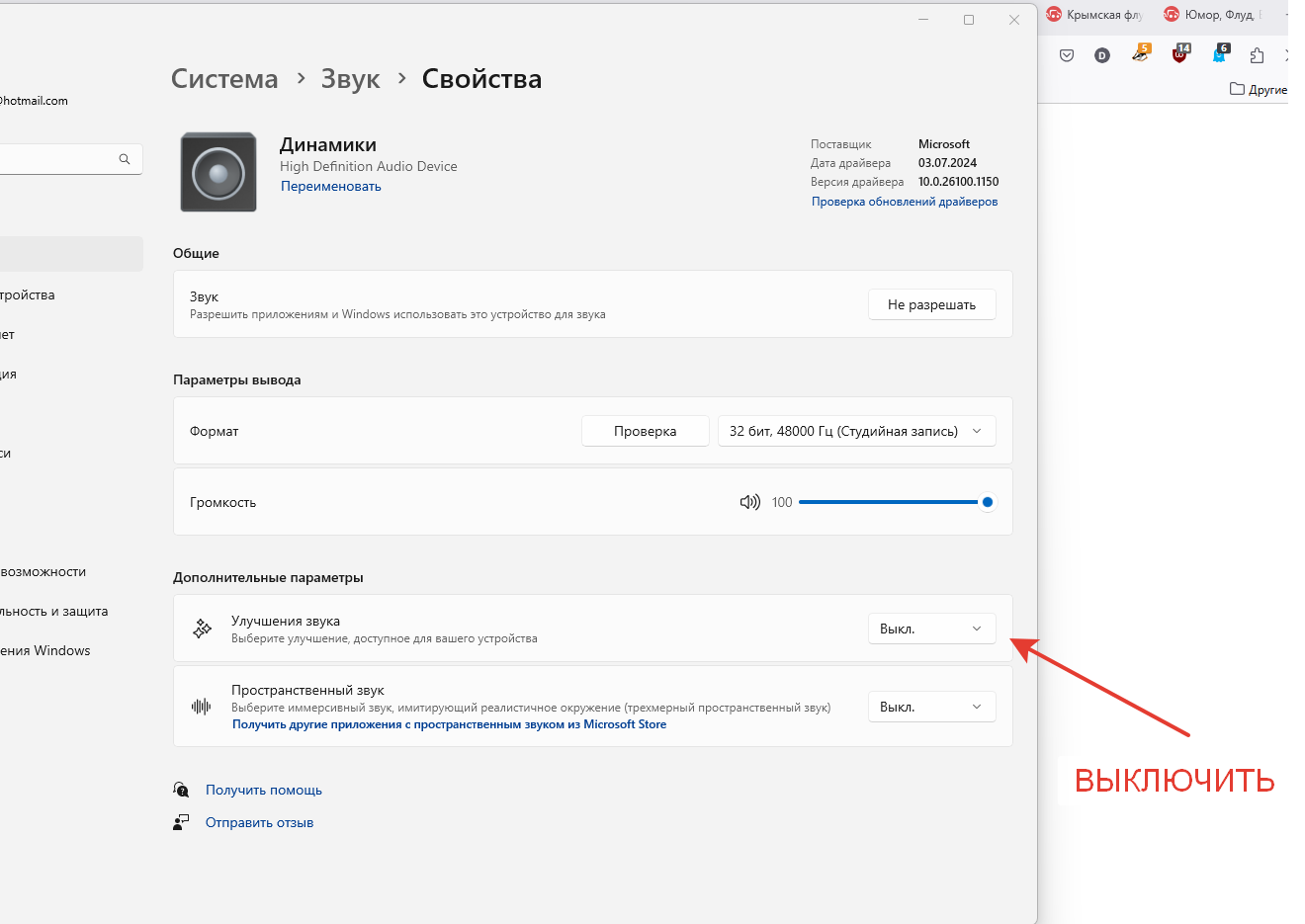

В свойствах звукового устройства, на который выводите, попробуйте выключить стандартные эффекты.

Pop_tarts
ТОЧНО!! ))
