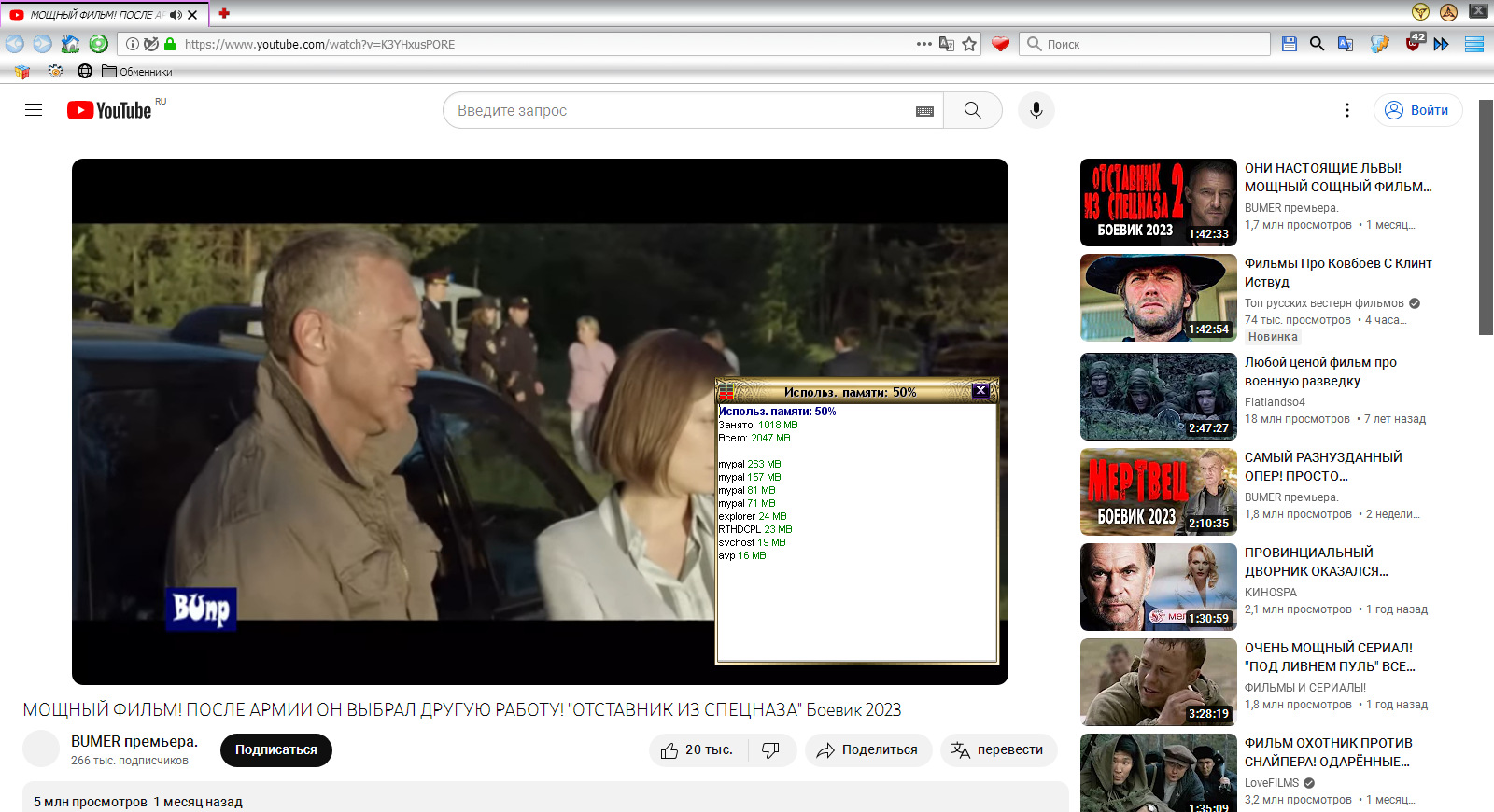

у меня на компе 1 гиг оперативы, допустим одна активная страница ютуба поместится в него? на фаерфоксе примерно 800-900мб сьедает и более менее нормально работает, как только вылезает выше гига на подкачку то заметные тормоза начинаются
Будет не хуже, чем в Firefox 52. Немного в своп загонит некоторые системные файлы, ибо слишком мало оперативы.
Ради интереса проверил, а что получилось - ниже на скрине. Я ведь тоже раньше пользовался FF52 и Mypal 29, который тоже на движке FF52. Никакой разницы по пожиранию памяти при переходе на Mypal 68 не ощутил, но зато все сайты, которые уже не работают в FF52, на Mypal 68 работают. Кто вам мешает самому попробовать? Это же так просто, скачать и запустить в Portable варианте, как вам уже подсказывал ранее.

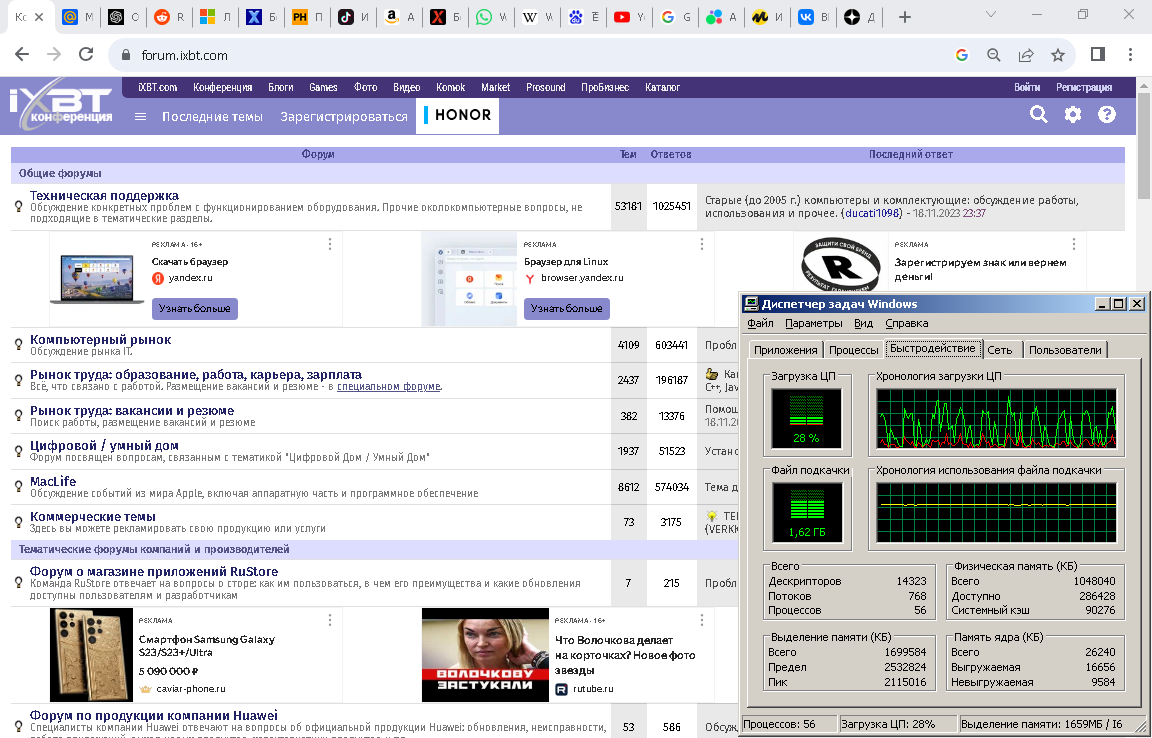

Тем временем, продукт обновился до версии XPChrome 115, однако, основная проблема осталась:

mahaxeha
Я смотрю, вы уже его испытываете. Ну и как общее впечатление и сравнение с 360ЕЕ???
Есть что сказать про него хорошее или плохое?

Yatagan
Я бы пока повременил с его повседневным использованием. 360\Mini87 и другие ещё справляются, а XPChrome всё же несколько сыроват: шапка временами подмигивает, UserAgent предоставляет сайтам не правильный. Из хорошего - скромное потребление процессора\памяти, что меня удивило, потому как буквально недавно я тестировал официальные GoogleChrome с OCAPI и они выедали аж до 4GB на ровном месте. Значит, проблема была в самом OCAPI или же прямая заслуга автора XPChrome.
1152x738, 153.7Kb
Однако, XPChrome всё же лучше уже тестировать потихоньку и сообщать автору о выявленных недоработках. Я запустил специально без блокировщиков рекламы одновременно топ 15 самых посещаемых в мире сайтов, а заодно и авито, яндексмаркет, вконтакте и дзен. Всё прогружено, с вкладки на вкладку переключается быстро. Сайты отобразились корректно. На 1GB работает (С файлом подкачки) всё это вместе. То есть жить можно. А если поставить на "2 ядра 2 гига" должно быть вообще хорошо.

mahaxeha
Странно, есть сообщения что xpchrome отжирает 1-2 гига почти со старта. Хотя, у большинства пользователей нормально. Возможно это от установок системы зависит. Например, ваш опыт с OCAPI похоже был на другом железе. Не то что на скриншоте.
Впрочем у меня с OCAPI таже проблема.

Ставил Хром 115 , мало сказать что я очень удивлён. Работает шустро, сайты открываются почти мгновенно. Всё что мне надо работает. Большое спасибо разрабочикам. Вернулся обратно на ХР
Windows XP Pro SP3 VL ( by DEN)
XPChrome 115
Intel DP35DP
Intel Core2 Quad Q6600@2.40GHz 3.25GB
Geforce 6600
SSD Samsung 870EVO 250GB
DDR2 - 4GB (3.25)
