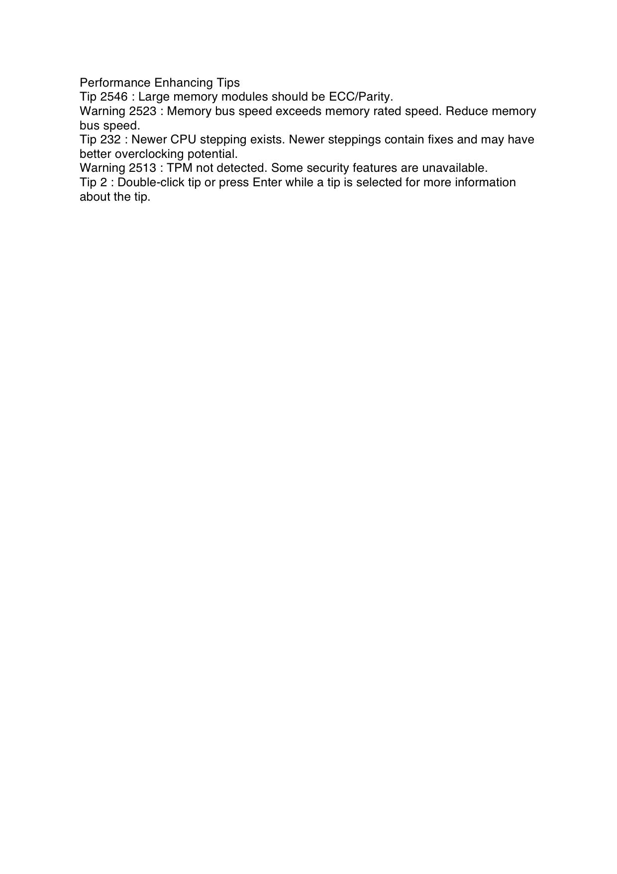

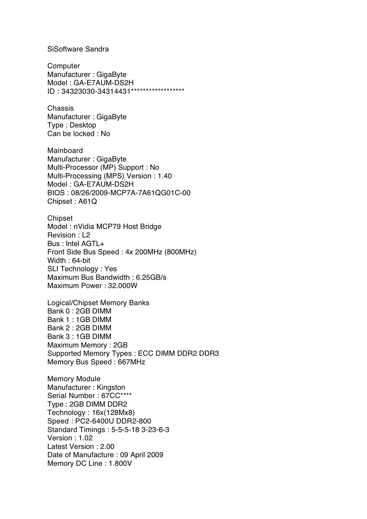

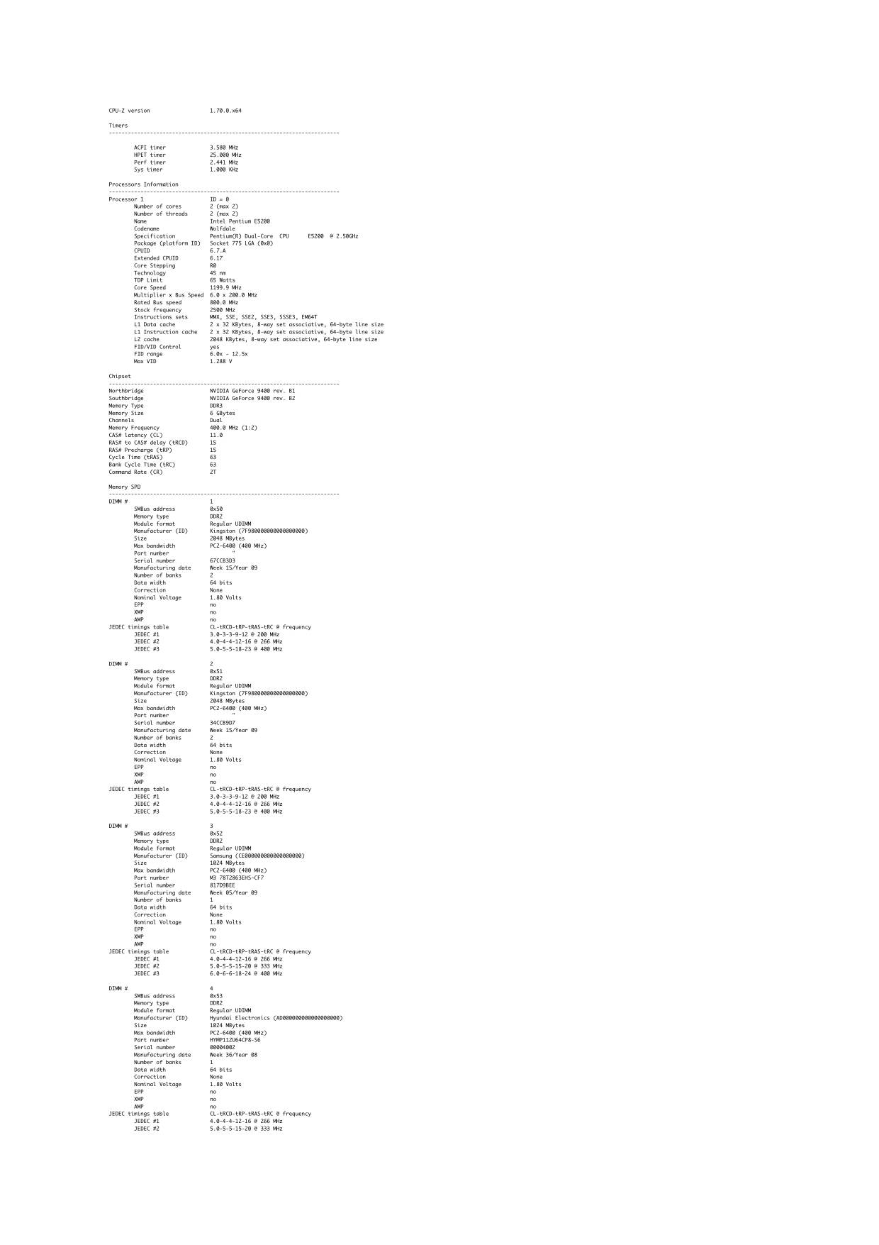

Добрый день.
Прошу совета знающих.
Имеется следующая конфигурация домашней машинки (HTPC):
Intel Pentium E5200 в GA-E7AUM-DS2H с 2х4GB Kingston PC2-6400U DDR2-800

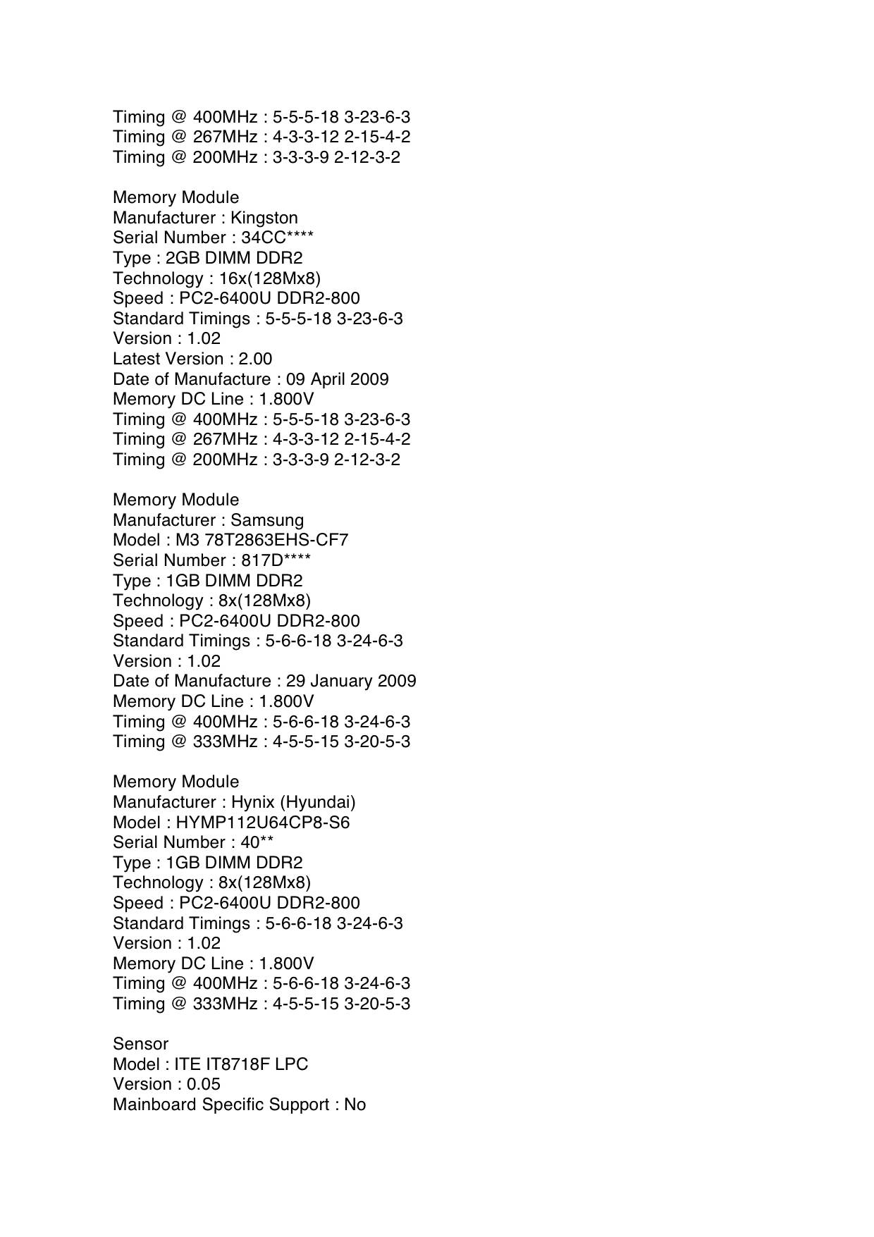

Попали в руки 2 планки 1 GB (PC2-6400U DDR2-800 Samsung и Hynix), поставил их в свободные слоты (согласно цветности) и установил Windows 7 Ultimate x64. Полное описание системы - в приложении.
Потестировал конфигурации 4GB и 6GB при помощи SiSoft Sandra Lite 2014.
Есть несколько моментов, которые требуют прояснения:
1. В BIOS частота шины процессора и памяти связаны между собой, параметры памяти выбраны автоматически как "оптимальные". Когда стоИт 4 GB - частота работы памяти указана 800, когда добиваю 2х1GB - пишет 667. Тест производительности памяти Сандрой показывает, падение скорости в варианте 6GB по сравнению с 4GB. Пробовал устанавливать частоту вручную в 800 - производительность согласно даже немного хуже, чем с автоматическими настройками.
2. Анализ системы Сандры пишет, что память работает на более высокой частоте, чем положено, предлагает снизить (хотя сейчас она стоит на автомате).

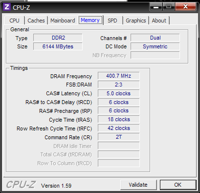

3. CPU-Z пишет, что память DDR3 работает в двухканальном режиме на частоте 400 MHz c множителем 2 (отчёт прилагается)
Я во всех этих таймингах не разбирался пока.
Суперпроизводительность мне не нужна, но хотелось бы понять, как настроить конфигурацию с 6GB оптимально.
Какие будут конструктивные советы?

Ulrich
Если работает без сбоев - забить.
Т.к. все эти пляски с бубном в условиях двухканальности к сколь-нибудь заметным на глаз изменениям в плане скорости не приведут, а вот стабильность снизить могут.

Понятно. А всё-таки - отчего Сандра жалуется на то, что память работает на частоте выше штатной?
И почему скорость обмена с памятью падает при добавлении этих 2-х GB?
LexaNik
Expert
3043/4199 ответов
Чаще пишет в "Память" (83%)
LexaNik Expert
10 лет назад / 07 октября 2014 06:28
Ulrich
Думается из-за не ахти какой "соображалики": в SPD Kingston'а не находит "профиля" на 333 (667)МГц (хотя есть профиль на 400(800)МГц), и считает что из-за этого "всё плохо".
Скорей всего BIOS сбрасывает для повышения стабильности. При 4-х планках нагрузка на контроллер выше. При желании можете попробовать руками в нём обратно 400(800)МГц выставить, но после - протестироваться memtest'ом.
А никаких "профилей" в SPD и нету - они только начиная с XMP появились. В обычном SPD записаны прямые длительности задержек, и это уже задача BIOS подсчитать количество тактов по ним для выбранной им частоты.

10 лет назад / 07 октября 2014 12:07
LexaNik:
Ulrich
я писал - ставил вручную 400 в биос, производительность совсем чуть-чуть, но проседает по сравнению с автоматическим режимом, так что вернул взад
LexaNik
Expert
3044/4200 ответов
LexaNik Expert
10 лет назад / 07 октября 2014 22:20
Allex
На то они и взяты в кавычки. Только вот в одном случае определяются частоты 200, 266, 400, а в другом - 400 и 333. Не, не профили? Для обсуждения "профилей в SPD" есть известная ветка - здесь это будем чистить, как флуд .
Ulrich
Возможно BIOS тайминги завышает - попробуйте основные по приведённым "профилям" выставить. Да и показатели тестов в синтетике - это оценка синтетики, а не реальной производительности, для которой надо winrar и т.п. реальные приложения погонять.

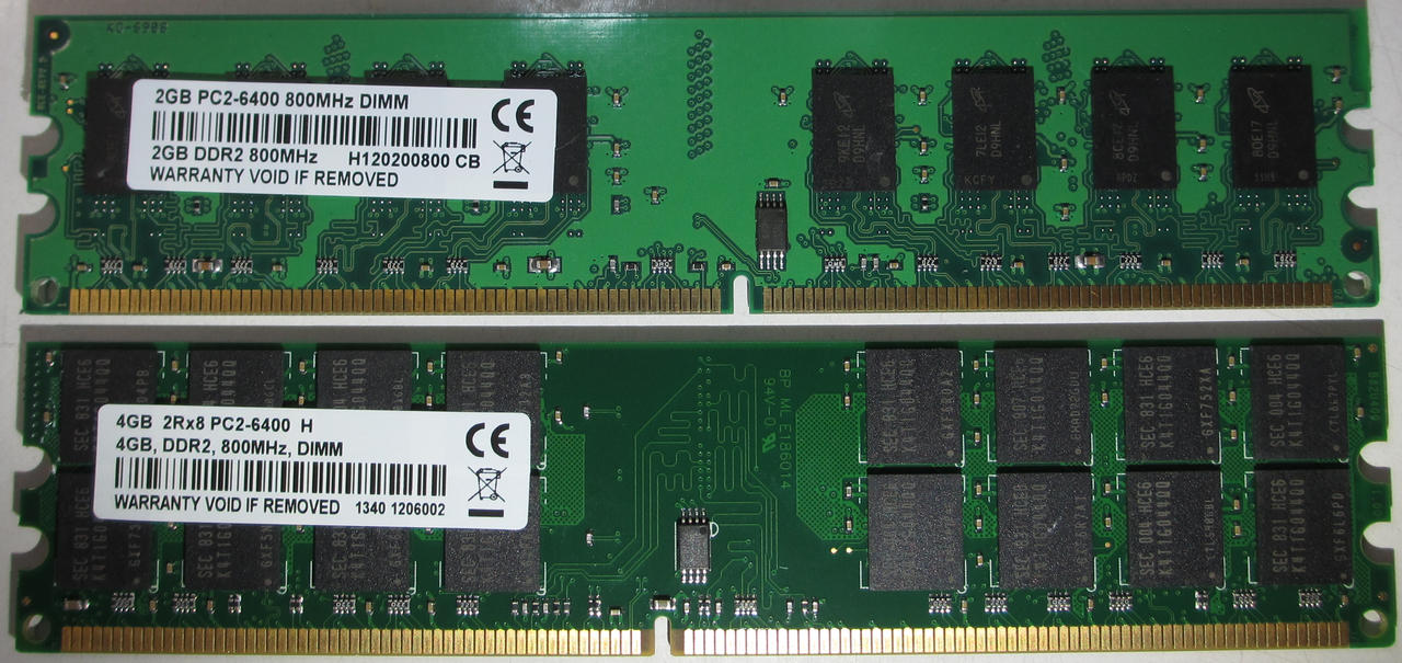

Товарищи, есть вопрос. Насмотрел себе плашку на 4гб, проблема в том. Что планки таких объемов на ддр2 просто оочень не дешевые, вот и насмотрел себе кое-что. Вопрос такой: Самсунг действительно делал/делает такие плашки. Дома уже стоит кингстон на 2Гб.Мать тянет макс 8Гб. А вот процессор не знаю, Core 2 duo 3,2 ghz. Что скажете?
Ссылка на товар

просто сергей
В Core 2 Duo нету своего контроллера памяти - потому ему все равно. А вот съест ли системная плата 4-гиговую планку - это еще вопрос.

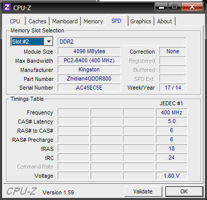

затарился в поднебесной парой модулей, один стандартный (low density) 2G, второй 4G/high density.
spd содраны они понятно откуда. сами модули честно-безродные.
2G - 16ch (2R8) micron D9HNL (128Mx8, 667MHz)
4G - 32ch(!) (2R8) sec k4t1g044qq-hce6 (256Mx4, 667MHz/cl5)
т.е. налицо разгон, хотя наверное сейчас техпроцес достаточно отлажен, что б проблем с работоспособностью на 800 не наблюдалось. цена где-то вдвое ниже местной на первый, ну а вторых здесь в принципе не продают.
третий скриншот - к вопросу о доверии к некоторым данным от некоторого софта. биос (матери на G31) второй модуль ожидаемо проигнорировал (что видно по данным от DMI), режим, понятное дело, одноканальный, что подтверждается и скоростью. однако ж "6GB/dual". aida выступает в том же духе.
p.s. сам первый модуль за полчаса мемтеста при fsb266 на заявленных 800/cl5-6-6 проблем не обнаружил.

неожиданный эффект - мать на VIA P4M800 с парой слотов, которая "обычные" 2G модули ополовинивает (в итоге ограничивая обьем до 2G, что соответствует документации), этот 4G тоже видит и тоже ополовинивает. т.е. по идее high density 2G модулями ее можно набить до 4G.
