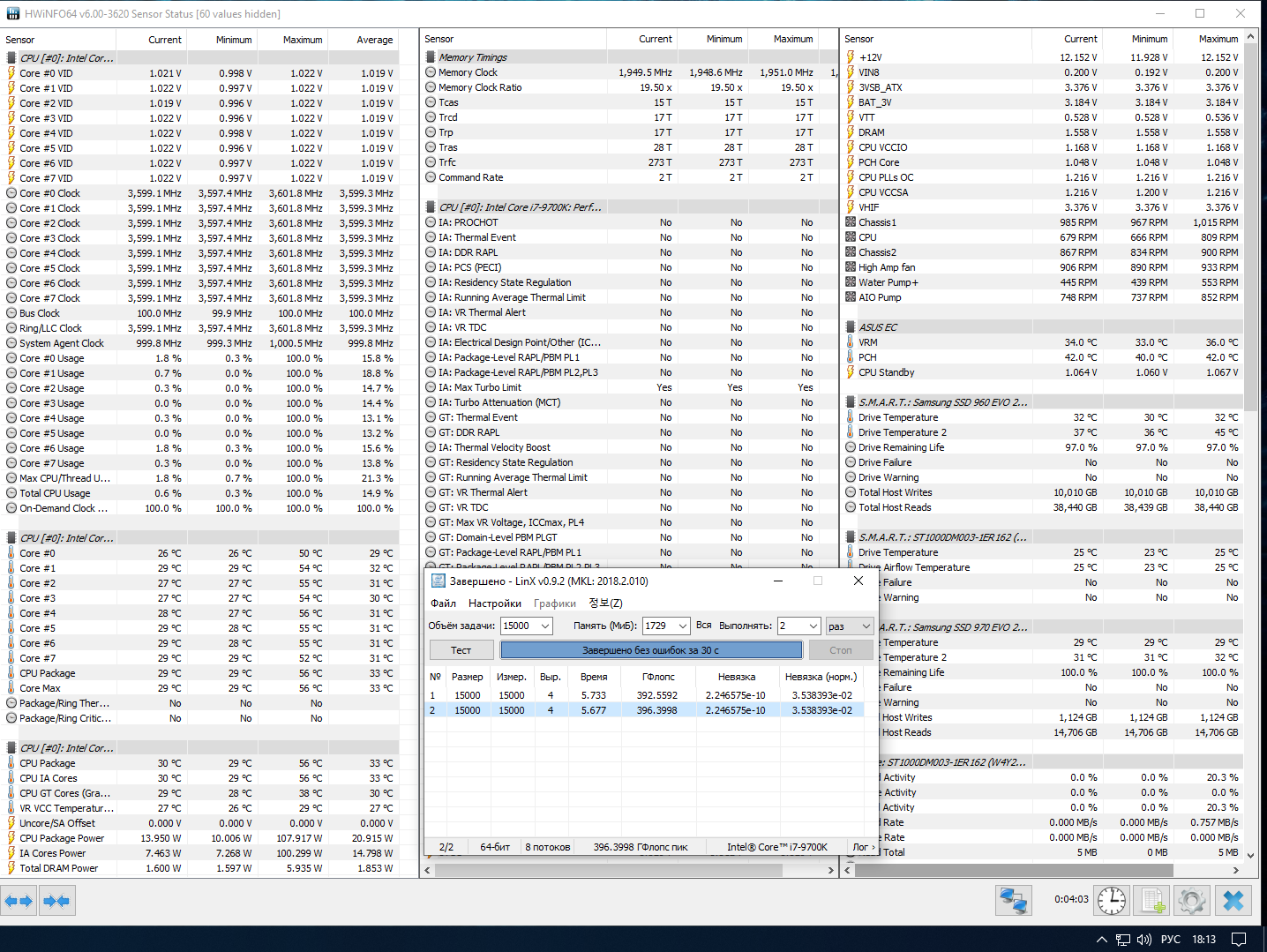

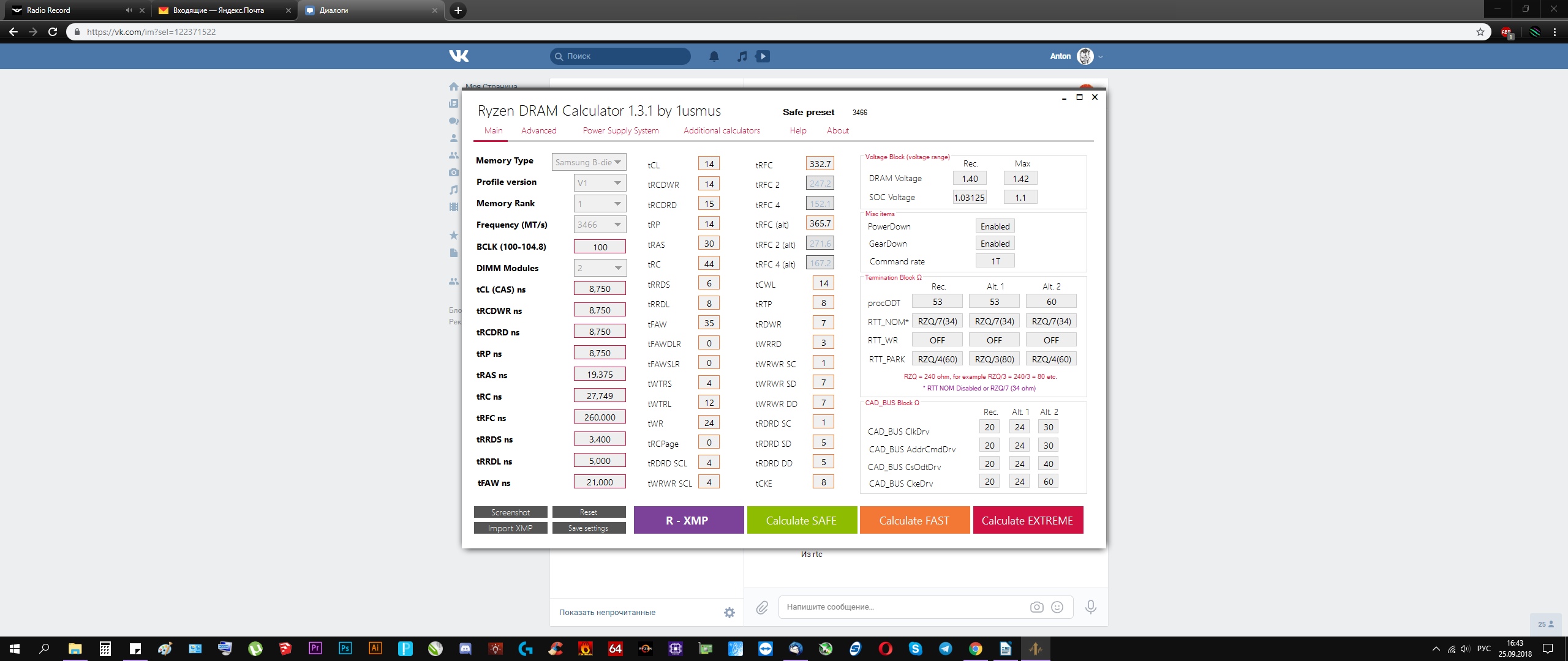

Так... Удалось поставить вот такие тайминги
430x403, 33.5Kb
Напряжение 1,3 в ровно. Стресс-тест еще не запускал... пока нет времени... надо запустить завтра.
Добавление от 27.05.2019 23:00:
Не, безо всякого стресс-теста свалился сам собой в перезагрузку
Все, эксперименты закончены: либо этот кингстон действительно дешевка, которая плохо держит нормальные тайминги, либо мама, хоть и дорогая, но криво держит тайминги памяти. 1,4v ставить ни в коем случае не буду, это плохое напряжение для желания длительной работы годами.
Нормально проходит только 3466 20.

1)избавление от упора в ПСП посредством поднятия частоты. Тут все просто: чем мощнее процессор и больше фпс вы из него выжимаете, тем больше требования к ПСП. Средние процессоры насыщаются на ~3000мгц, а топовые примерно после 3400.
2)сокращение задержек. Это работает всегда, на любом диапазоне частот. Причем важно оптимизировать не только доступ в одну строку первичными таймингами, но и сократить вторичный доступ в ту же группу банков и в другую. Для этого надо взять память на отборных samsung b-die и крутить все тайминги. На это можно потратить пару дней, и это даст профит около 15-30% в зависимости от игры, но этот профит будет именно для процессора, то есть если у вас и до этого был упор в видеокарту, то вы скорее всего не заметите разницы, кроме как в очень динамичных и тяжелых шутерах типа бф5.
Если вы чувствуете, что вашему процессору не хватает одно/мультипоточной производительности, или у вас райзен, то хорошая память-это один из способов вывести производительность на заметно более высокий уровень.
Для примерного понимания приложу 2 скриншота с таймингами. скриншот с частотой 3200 по памяти относится к моему райзену 1600 6/12 на частоте 3800мгц
скрин с частотой 3466 относится к 2700х 8/16 на 4,1ггц. Собственно, после моих претензий и разбирательств автор удалил видео, потому что мой объективно более слабый процессор с памятью на более низкой частоте удалил видео с тестом, а причиной различий было то, что у меня память была настроена вручную, а у него вторичные тайминги просто вбиты из райзен калькулятора, где они оптимизированы для 100% запуска на любой памяти, а не 100% производительности.
добавлю еще часть переписки, где я еще был уверен, что он оптимизировал тайминги сам, а не вбил из калькулятора "safe preset"(видео ,к сожалению, у него и у меня давно удалены).
