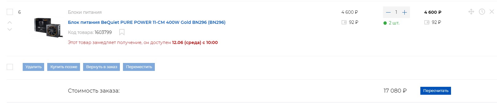

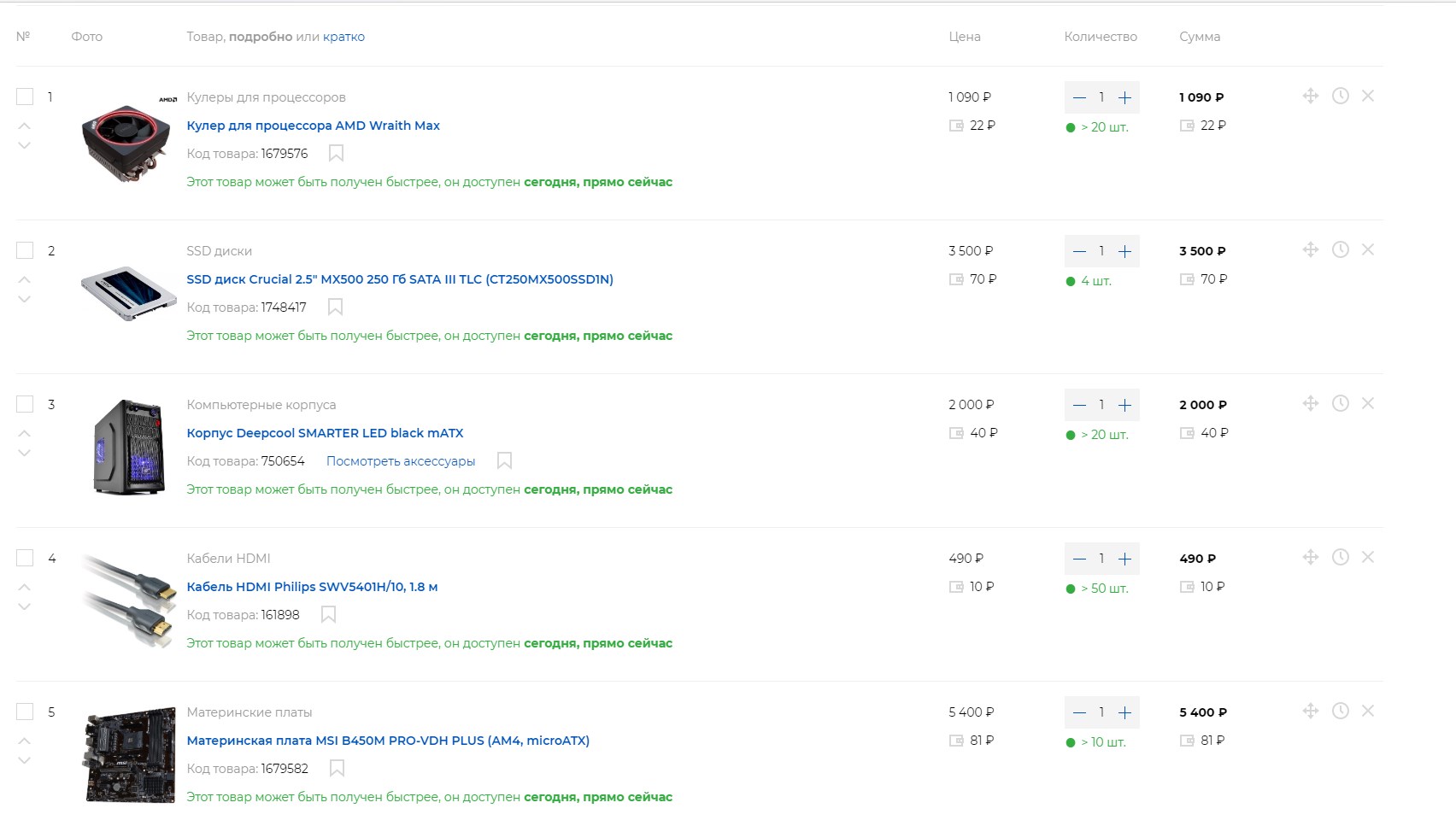

Вот сборка.
Исправлено: Виталий.., 09.06.2019 21:58
LexaNik
Expert, (консультант "14 "15гг)
7034/8670 ответов
Чаще пишет в "Память" (83%)
LexaNik Expert, (консультант "14 "15гг) Автор темыКуратор темы
6 лет назад / 09 июня 2019 18:08
Жук3
Вот сборка.
Берите kingston, а на разницу, немного докинув, райзен 2600-й. По производительности только выиграете. Да и вероятность проблем при 3200 в будущем снизите.
