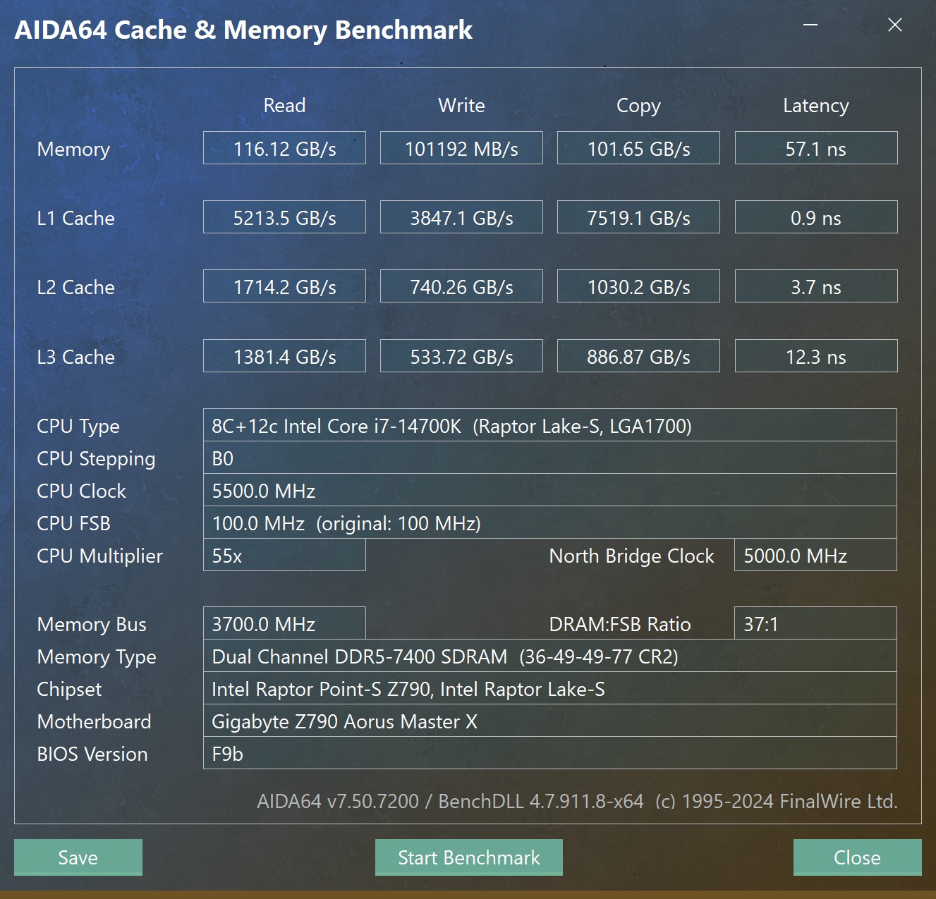

всех приветствую.
подскажите пожалуйста. ломаю голову уже который день.
мать GIGABYTE Z790 AORUS MASTER X
проц 14700k
память G.Skill Trident Z5 RGB [F5-7800J3646H16GX2-TZ5RK] 7800 МГц, 36(CL)-46-46-125
память вроде на хороших A-DIE чипах
Вручную выставлял только частоту, напряги vdd/vddq 1.35/1.35, первички 36/49/49/77 и trefi. Всё остальное на авто.
Всё, чего я смог добиться - это 7400 36/49/49/77.
На 7400 я не могу даже tCL выставить 34 - сразу валятся ошибки. И не могу выставить tRCD и tRP даже такие, которые заявлены для 7800 - тоже ошибки.
А ещё, если я пытаюсь добавить напряжения vdd/vddq - тоже ошибки.
В чём моя проблема? Мать? Комплект памяти плохой? Или контроллер памяти в процессоре?

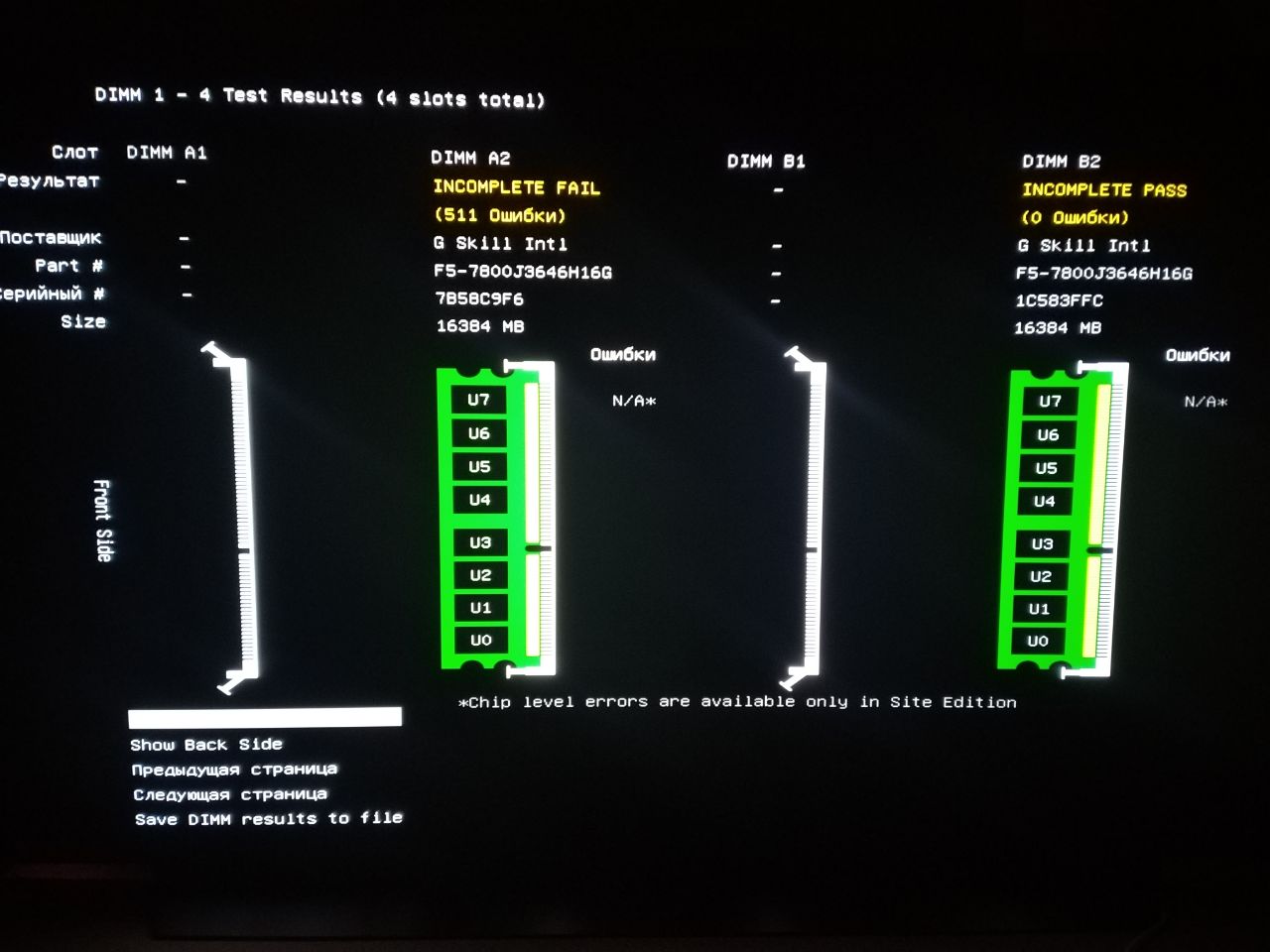

insane82
и попробовал выставить tRCD и tRP на "заводские" 46/46. Сразу ошибки в tm5.
а попробуйте по отдельности потестить модули. В биосе можно отключить модули по отдельности в канале. И да судя по спецификации указанные тайминги взяты из XMP профиля.

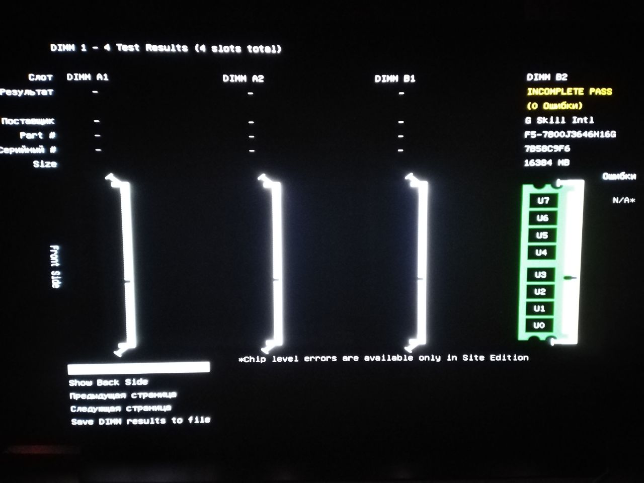

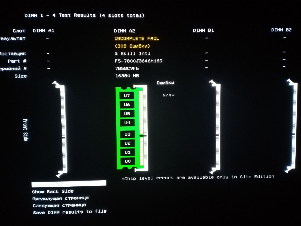

insane82
4/49 ответов, #8 в рейтинге
Чаще пишет в "Память" (53%)
Россия, Владивосток
insane82 Member
1 месяц назад / 17 февраля 2025 17:17
leonid-n
Я бы выставил XMP, и тут же руками понизил частоту до 6400. Напряжение не менять.
Далее погонял бы Memtest86_v11.1.1000_Pro.-RSLOAD.NET-.iso с загрузочной флешки. Если две планки тест не проходят - то по одной.
По итогу оказалось, что ошибки сыпятся только на одном конкретном канале памяти. Что с двумя планками, что с одной.
Это 100% материнка? Или так может себя вести неисправный контроллер памяти в процессоре?

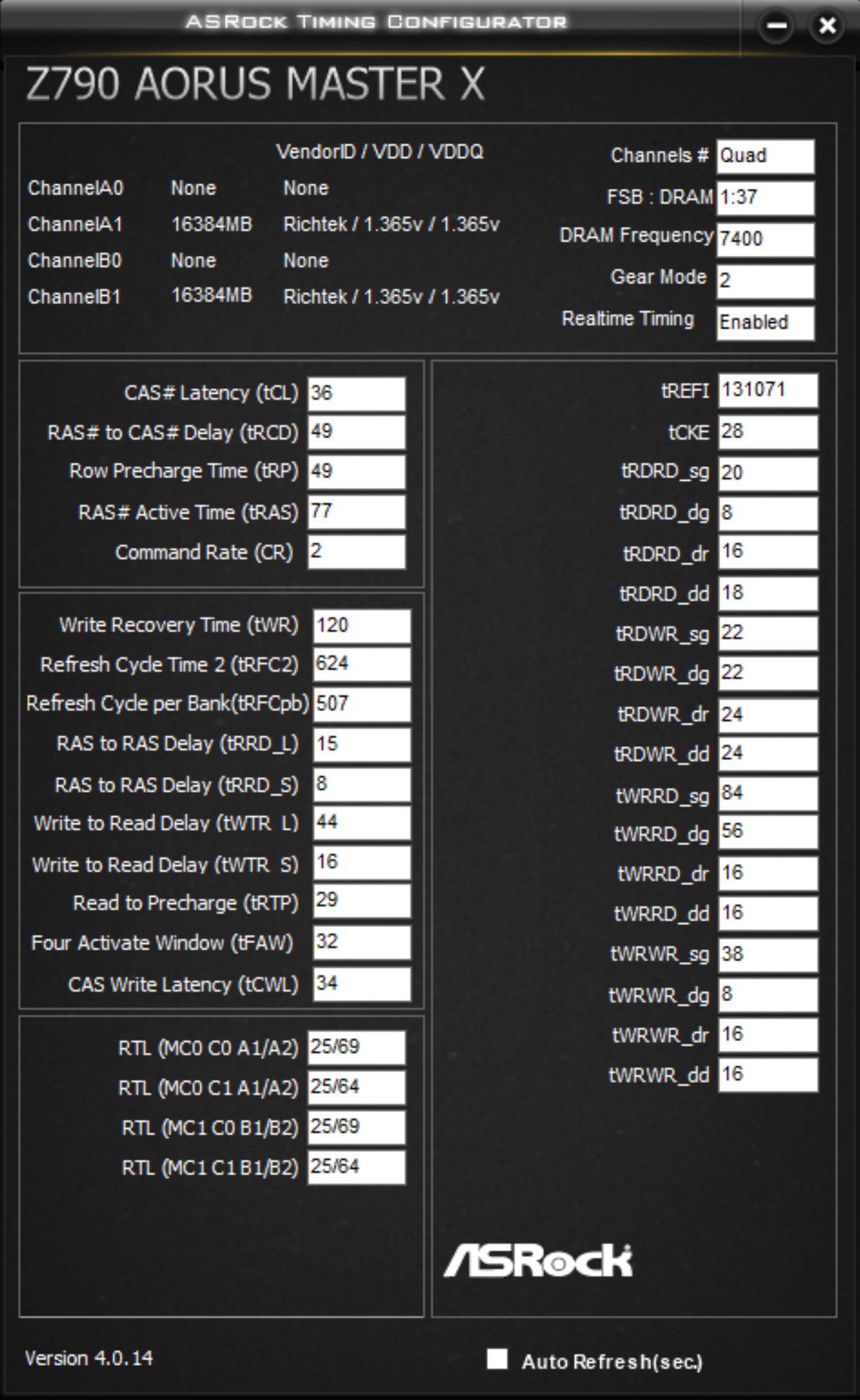

Александр Федотов
2/1451 ответов, #27 в рейтинге
Александр Федотов Member
1 месяц назад / 18 февраля 2025 00:14
insane82
A die имеет tRFC2 533. А у вас 624. И тут не видно tRFC1. Должно быть 1206.
insane82
5/53 ответов, #8 в рейтинге
Россия, Владивосток
insane82 Member
1 месяц назад / 18 февраля 2025 06:23
Александр Федотов
insane82
да тут видимо проблема в другом...
При одинаковых настройках в канале B2 память проходит тесты на 7400MHz, а в канале А2 сыпется ошибками даже на 6800MHz. Пробовал с двумя планками - по очереди, либо одновременно. Ошибки всегда в канале А2.
вот я не знаю - мать это виновата или процессор...

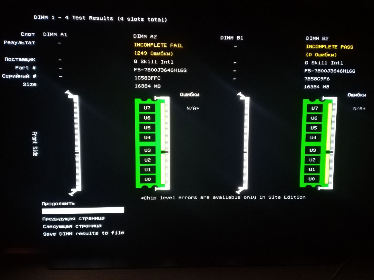

1 месяц назад / 18 февраля 2025 08:33
insane82
а может и планки сами по себе. Причем они могут спокойно при этом работать на другой машине. Вы ведь тестили лишь набор этот из двух планок типа одинаковых под двух-каналку. К тому же вопрос на каких таймингах и частотах. XMP не всегда работает корректно на всех прям конфигурациях в этом и его недостаток.
insane82
6/54 ответов, #8 в рейтинге
Россия, Владивосток
insane82 Member
1 месяц назад / 18 февраля 2025 08:51
egik81
insane82
я пробовал на разных частотах. в Канале Б2 обе планки работают на 6800, 7000, 7200, 7400. В канале А2 обе планки сыпят ошибками при тех не самых настройках.
egik81
egik81 unregistered
1 месяц назад / 18 февраля 2025 09:44
insane82
вы меня не поняли у вас планки отобранные чтобы работать в двухканалке. Поэтому возможно что элементарная несовместимость идёт. Поэтому желательно взять другую память и потестить ее. Это резко снизит шанс элементарной несовместимости. Попробуйте также в слотах A1 и B1 текущую. Это позволит понять есть ли проблема в канале А и Б. Просто повторюсь возможн элементарная не совместимость.
p.s. к тому же когда смотрел спецификацию увидел что напряжение питания памяти на указанных таймингах 1.45 В....
