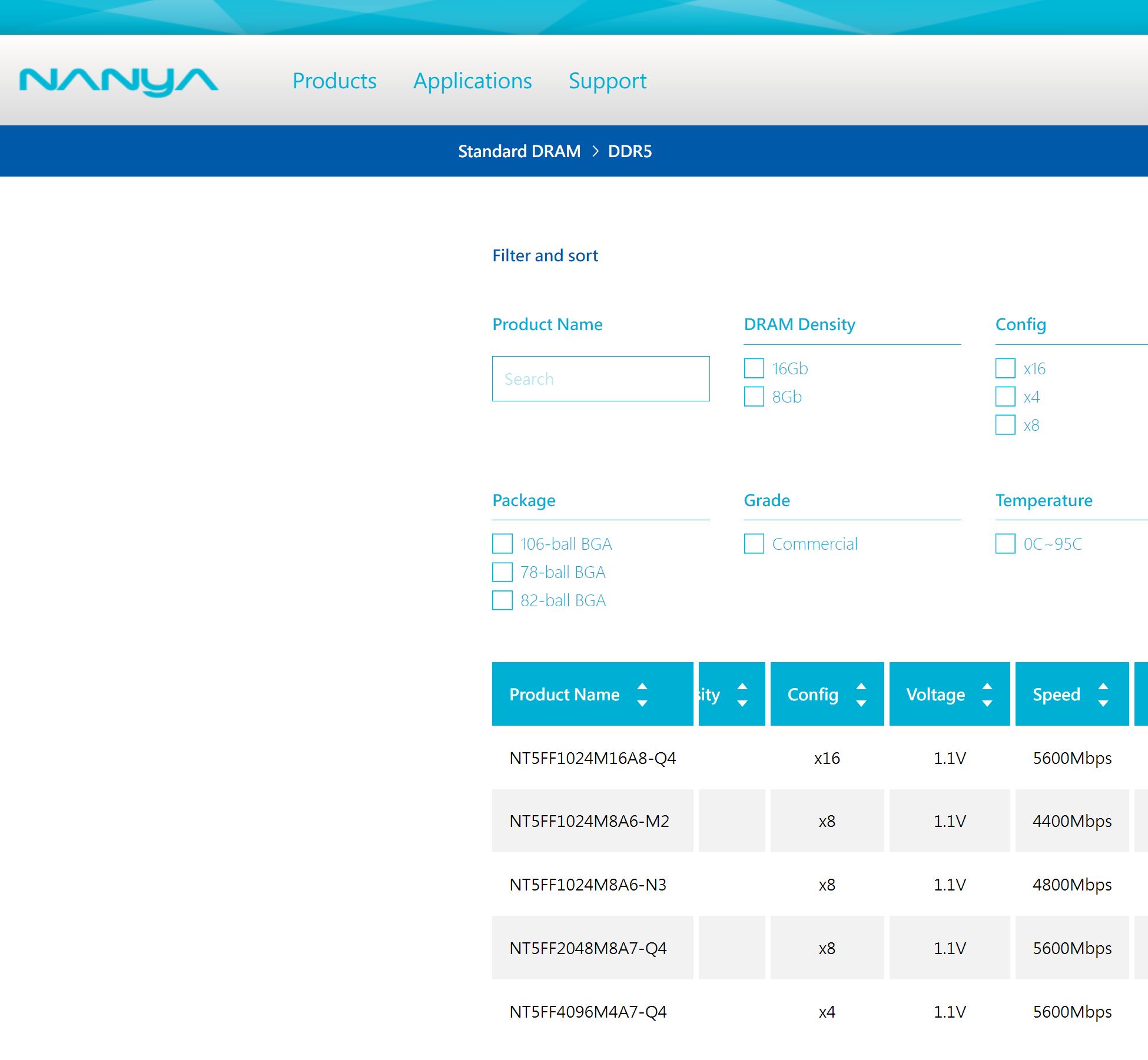

Судя по их сайту у них есть DDR5. Думаете они на сторонних чипах делают? (хотя возможно)

Попробуйте найти даташит на чип, если чип есть то и даташит есть.
1Availability:
2Developing
Так что, похоже, не столько "есть", сколько "когда-нибудь будет".

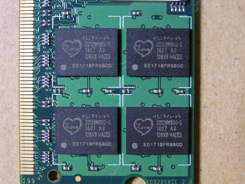

в этой теме не хватает любви, бро!
バレンタインデー 02128M8GG-S 1407 AO 128X8 HADIS
Love
E01718FR980D
тот кто покупает неразрезанные пластины или черные чипы, может вообще себе позволить выпускать подарочные модули DRAM к "Дню Св. Валентина", православную\кошерную\халяльную память и т.д.
