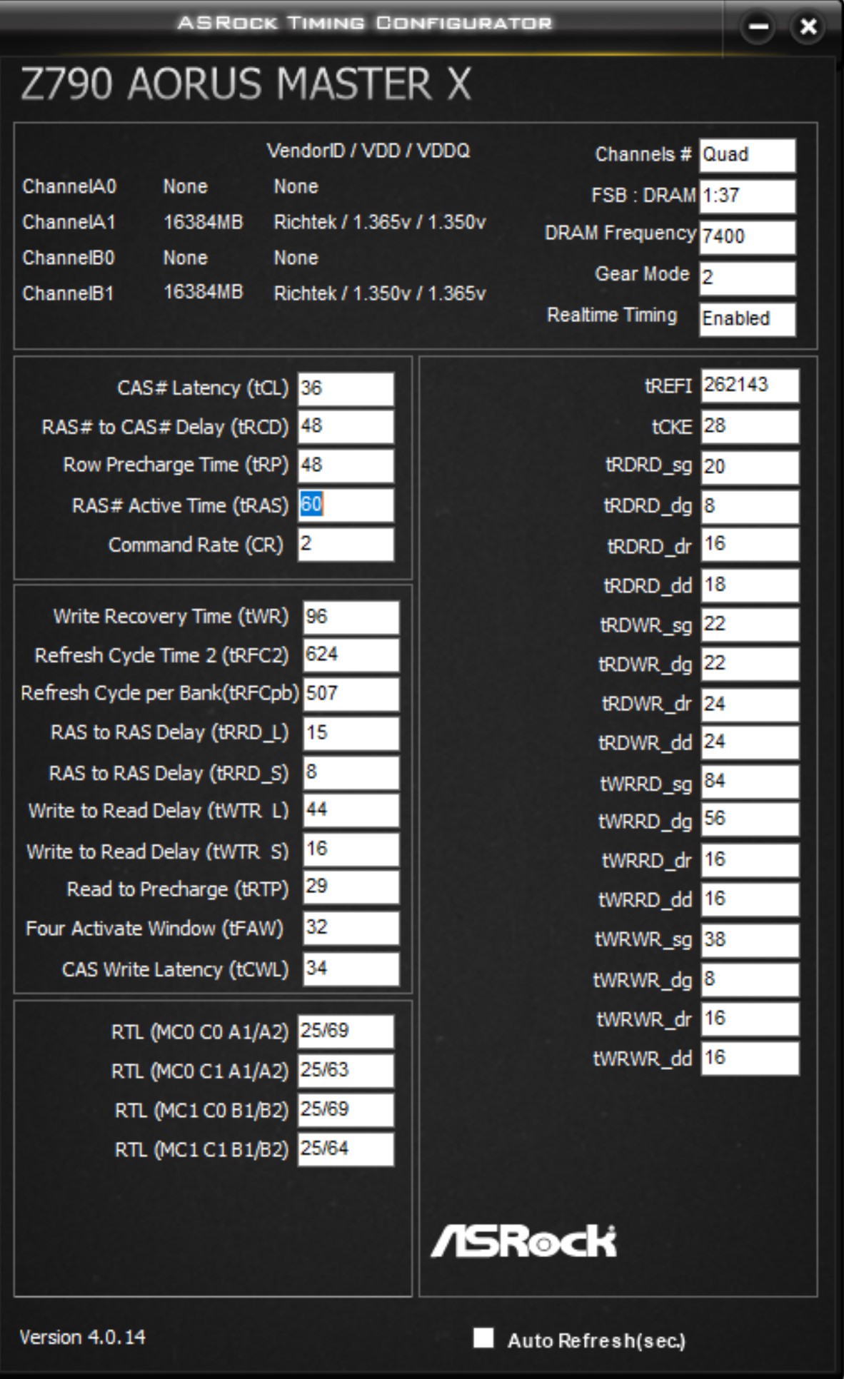

Александр Федотов
A die имеет tRFC2 533. А у вас 624. И тут не видно tRFC1. Должно быть 1206.
tRFC высчитывается по формуле
tRFC(нс)=циклы*(2000/частота)
в моём случае

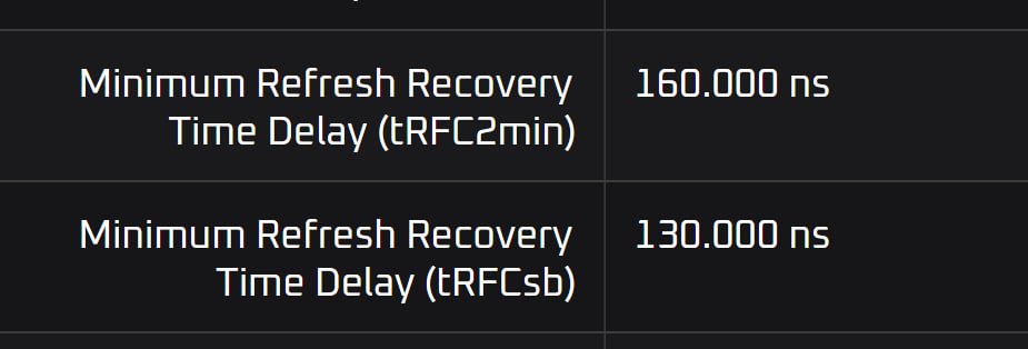

tRFC=624*(2000/7400)=168.65нс
Производителем заявленный минимум для этих планок 160нс. Так что считаю, что норм.

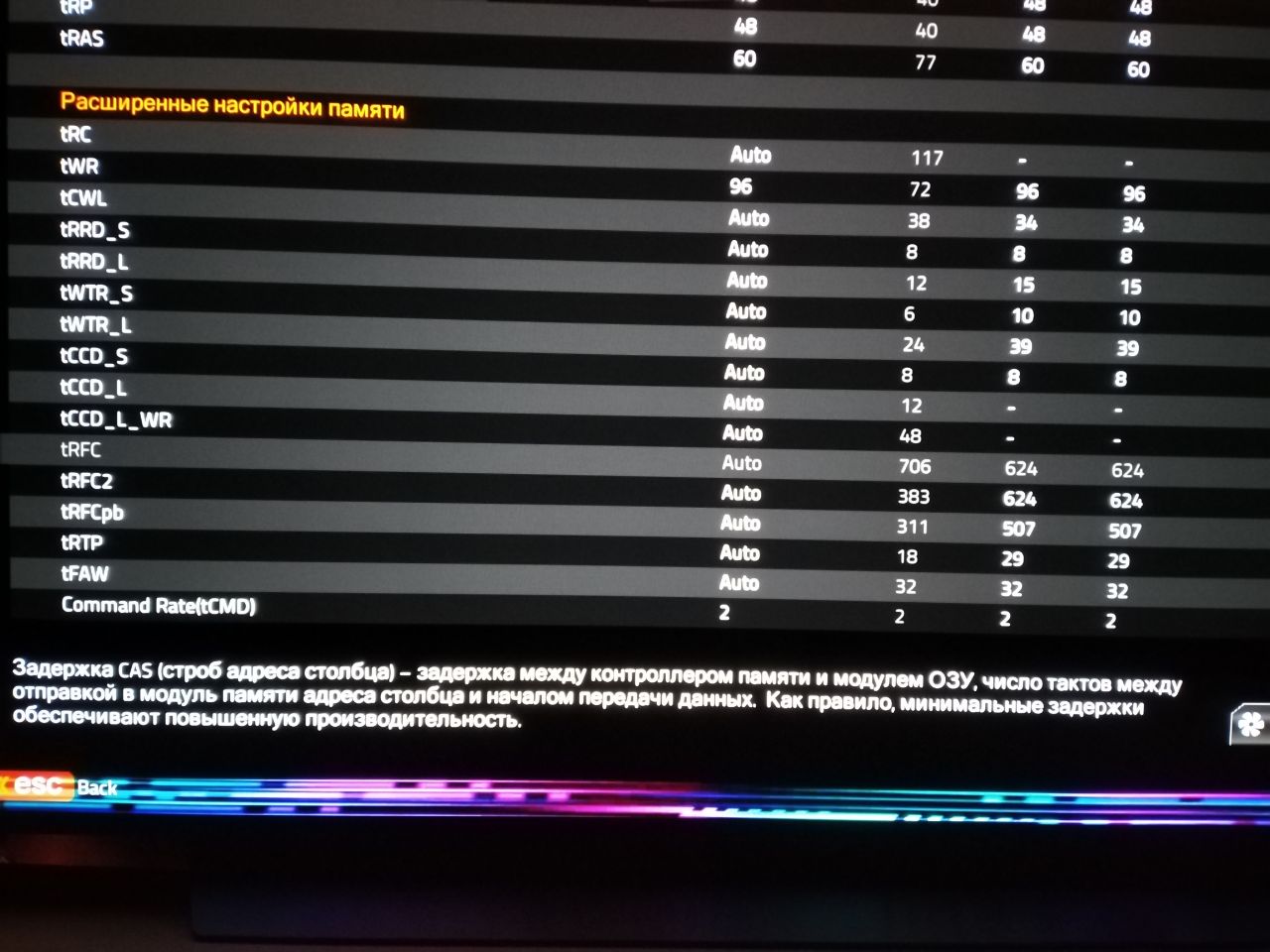

Я понимаю, что вы говорили про tRFC2. Но у меня в биосе tRFC выставляется автоматом такой же, как tRFC2. И вручную tRFC изменить нельзя. Так что получается, что это одно и то же, либо два одинаковых значения.

Александр Федотов
4/1455 ответов, #28 в рейтинге
Александр Федотов Member
1 месяц назад / 19 февраля 2025 19:00
insane82
Нет, минимум для A die FGR 120 нс, не FGR 150. Не знаю откуда вы это взяли, 160 это M die. Для 7400 120 нс это 481 tRFC2.

insane82
Такого не бывает на Intel. tRFC1 нельзя выставить настолько низко (вы вообще XMP1 видели, там написан tRFC1 и tRFCsb), и Asrock timings пишет tRFC2. AMD же не поддерживает tRFC2, Fine granular refresh, но кого это волнует.
Вот мои планки в Aida64 4110 MHz 38-48-48-84 (CL-RCD-RP-RAS) / 121-1213-658-535-124 (RC-RFC1-RFC2-RFCSB-WR)
Причем MSI материнка сразу ставит 38-47-47-84
533 работает норм.

insane82 Member
1 месяц назад / 19 февраля 2025 19:26
Александр Федотов
Вот во вложении данные именно с моих планок.
Александр Федотов
Такого не бывает на Intel. tRFC1 нельзя выставить настолько низко (вы вообще XMO1 видели, там написан tRFC1 и tRFCsb), и Asrock timings пишет tRFC2. AMD же не поддерживает tRFC2, Fine granular refresh, но кого это волнует.
я хз насчёт таких нюансов, утверждать не могу. но я выше приводил скрин. когда я в биосе меняю tRFC2, то автоматом tRFC1 меняется на такое же значение, но сам я его изменить не могу. я хз, как это комментировать и интерпретировать. у меня интел.

insane82 Member
1 месяц назад / 19 февраля 2025 19:41
Вот я только что поставил Gigabyte Control Center. запустил утилиту, через которую можно тайминги на ходу менять. и она пишет просто tRFC. число то же, что и tRFC2 в ASRock Timing Configurator

insane82
Вот как это выглядит в моей BIOS. Вау, что за жесть. Оу уж эти программёёры:

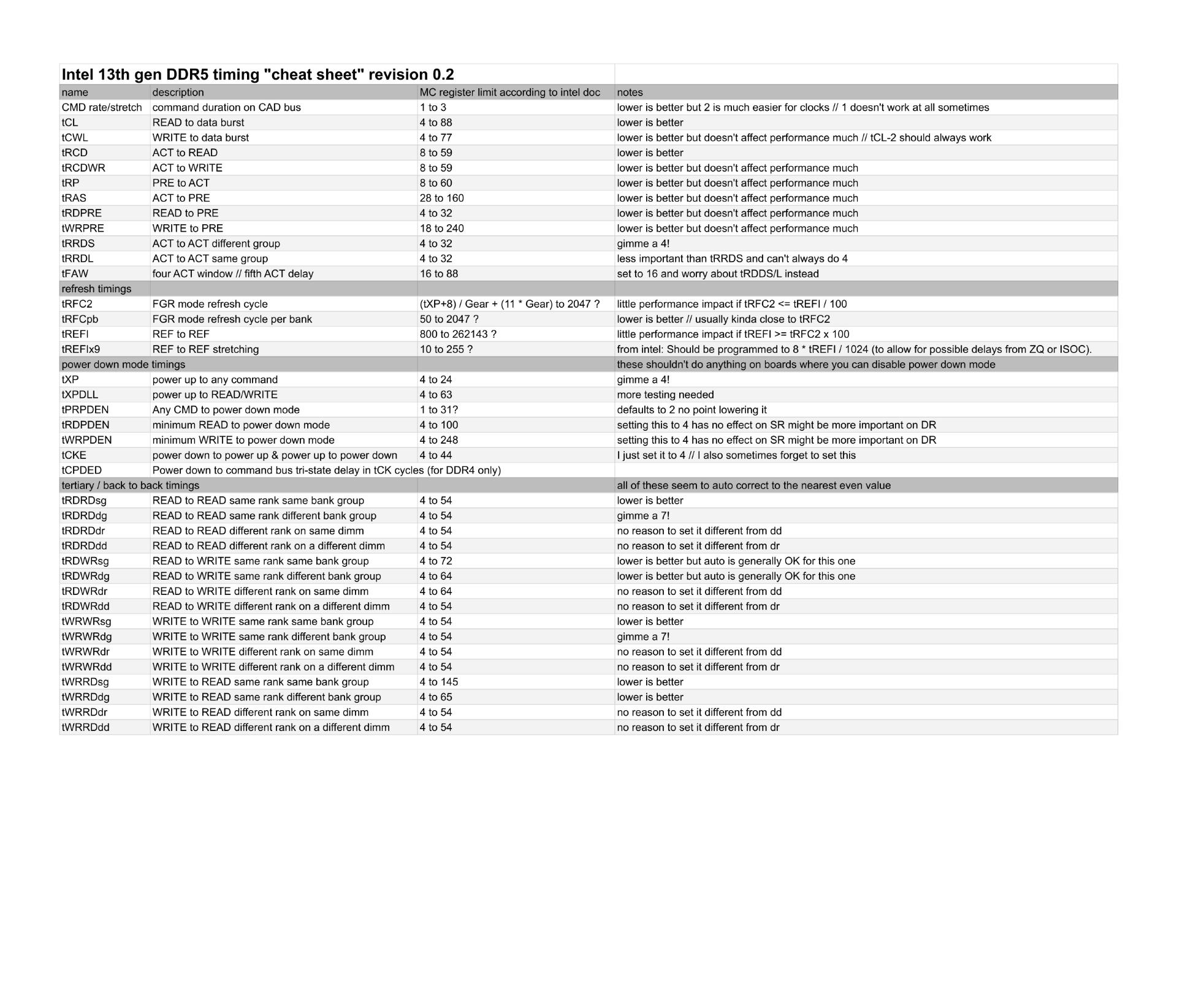

Это стандартные данные из этой методички. По факту ниже https://www.overclock.net/threads/official-intel-ddr…94772&slide=1

Александр Федотов
12/1464 ответов, #28 в рейтинге
1 месяц назад / 23 февраля 2025 02:25
leonid-n
Гугл особо не в курсе.
Fine granularity refresh: https://www.csl.cornell.edu/%7Emartinez/doc/isca13-mukundan.pdf
Таблицы на немецком https://www.hardwareluxx.de/community/threads/ryzen-…c-thread.1324121/
Omega
732/13163 ответов, #2 в рейтинге
12 лет на iXBT, с мая 2012
Omega Member
1 месяц назад / 23 февраля 2025 04:26
ну,есть сотни патентов, как лучше\ более оптимально управлять рефрешем DRAM...
если просто, то у DDR5 есть более частый\точный выбор "fine grain" какой банк\группу выгодней сейчас рефрешить, чтобы потом не ждать обязательного срабатывания, есть разные методы подсчета\предсказания утечек заряда в группах\банках\страницах, при разных нагрузках, FW MC может само скрыто выбирать их параметры(AMD) или давать возможность юзеру(Intel) покрутить тайминги типа RFC2/RFCpb/sb и т.д. в BIOS. В результате юзер может настроить низкую idle latency при ~1-10% в какой-то AIDA, но подпортить BW\Lat при др. нагрузке более 50%... поэтому надо проверять на memory bound бенчмарках, в реальных нагрузках в frametimes в играх, секундах\минутах на исполнение в приложениях, а не в попугаях AIDA.
https://www.micron.com/content/dam/micron/global/pub…s-white-paper.pdf
https://www.jedec.org/sites/default/files/Brett%20Mu…L_Server_2024.pdf
Александр Федотов
13/1465 ответов, #28 в рейтинге
1 месяц назад / 23 февраля 2025 14:22
Omega
tRFC2/tRFCpb у меня стояло 533/ 532, реально работало всё быстрее, хотя попугаи в AIDA немного хуже. Сейчас же 533/432.
Добавление от 23.02.2025 13:53:
Omega
и т.д. в BIOS
tREFIx9 тоже FGR
Добавление от 23.02.2025 13:55:
Omega
AMD всё же поддерживает FGR???
Добавление от 23.02.2025 14:22:
Александр Федотов
tRTP 29? Veil утверждает, что при такой tRAS tRTP не может быть близким к 33, 33 это максимум, и он нужен для Gear 4. Я ставил 15 и 24, разницы никакой на первый взгляд. Он рекомендует 15.
Там баг в MSI. tRTP можно поставить только через tRDPPRE, если ставить через сам tRTP можно получить 11, к примеру вместо 12.
Set tRTP to “Auto” and set tRDPRE to “12” — this will give you tRTP 12. MSI register for some reason will try to run 11, and as far as I’ve understood, tRTP cannot be an odd number.
Исправлено: Александр Федотов, 23.02.2025 14:43

Александр Федотов
на старых десктопных IOD\UMC - не знаю, вроде кроме fixed mode x2\x4 при перегреве. На новых ноутбучных с поддержкой LPDDR5 есть in-fly x2\x4 и прочий adaptive refresh. Вроде движение по оптимизации UMC DDR5 началось после поглощения Xillix.
insane82
38/87 ответов, #8 в рейтинге
Чаще пишет в "Память" (52%)
Россия, Владивосток
insane82 Member
1 месяц назад / 23 февраля 2025 14:40
Александр Федотов
tREFIx9 тоже FGR
что скажешь насчёт tREFIx9? я не нашёл вменяемой инфы по этому таймингу. он должен делиться на какое-то число? или процент от другого тайминга, может какая-то формула?
и может подскажешь, что мне ещё можно покрутить? память выше 7400 никак брать не хочет. я хз, проц или мамка видимо неудачные попались. так что видимо буду из 7400 выжимать по максимуму.
Исправлено: insane82, 23.02.2025 14:44
