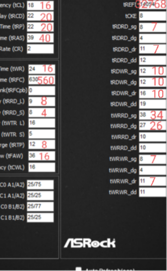

Подскажите, пожалуйста, что надо подправить.
anta777
1552/4012 ответов, #27 в рейтинге
Чаще пишет в "Память" (38%)
anta777 Member Автор темы
1 год назад / 22 января 2024 23:03
WR=16
RTP=8
Оставить верхние тайминги

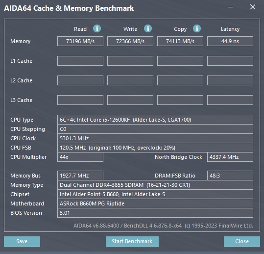

1 год назад / 23 января 2024 17:55
anta777
Аида64 верно показывает только с неразогнанной шиной
У меня новая версия, на ней это пофиксили уже и показывает она все верно.
Сам остановился пока на таких таймингах.
Текущие тайминги
А вот ниже прикрепил скрин старой Aida64, которая показывает не верно после разгона шины.
Старая Aida64

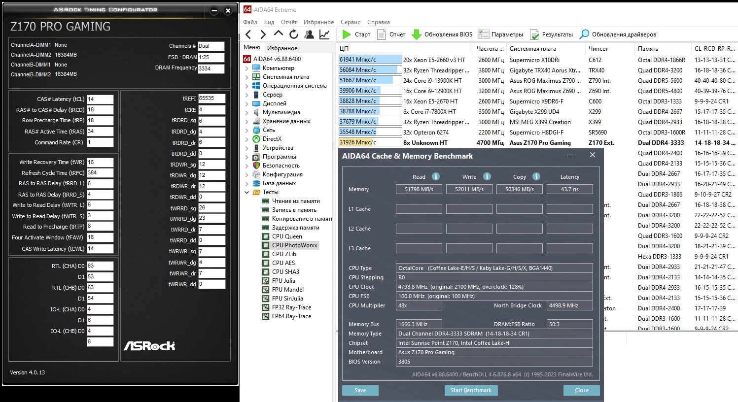

Приветствую! Имею на руках такой конфиг: QTJ1 8/16, Z170 Pro gaming, Kingston FURY Renegade 2x16 32Gb xmp 3600 (16-20-20-40) двухранговая. DJR
Давно удалось добиться следующего результата (в связи с особенностями мутанта, изначально выше 3100 не ехала, после установки сопротивлений 80 0 40, завелась 3333mhz, всё стабильно. Вопрос в следующем, недавно накинул хороший обдув на память, перегрева нет и при 1.53v в тм5 экстрим, на ощупь радиаторы градусов 35 от силы прогреты, так вот какое максимальное безопасное напряжение можно поставить на постоянной основе? (Пока что стоит 1.48) Хочу максимально ужать тайминги и есть ли смысл настраивать тренировку памяти? Так же может какие-то ошибки подскажите в таймингах? Заранее спасибо!

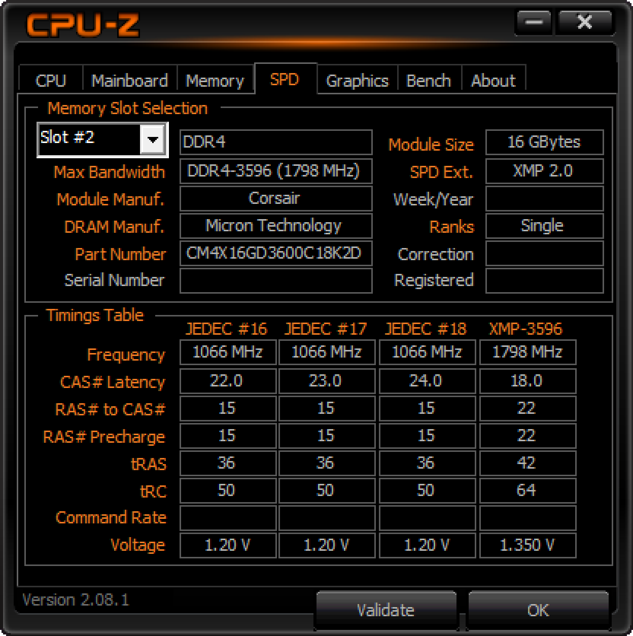

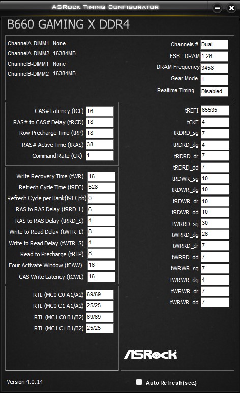

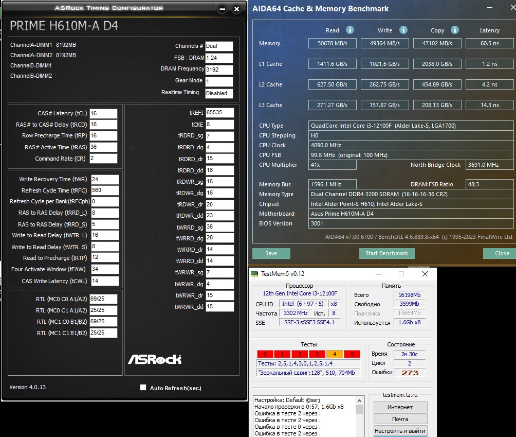

Добрый вечер уважаемые участники форума, помогите настроить тайминги ОЗУ, xmp профиль совсем не тот что ожидал , память 3200 cl16 при 1.35V
anta777
1555/4015 ответов, #27 в рейтинге
1 год назад / 24 января 2024 19:27
Переключите в биосе режим в Gear1 и сразу все наладится.

1 год назад / 24 января 2024 21:38
так не бывает, дайте скриншот из асрок тайминга в редиме gear1

Латентность улучшилась, но появились ошибки, думаю из-за неправильных таймингов

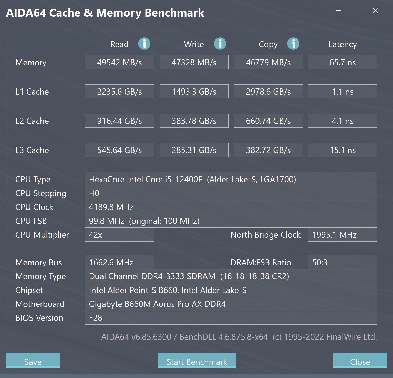

Доброго времени, Форумчане! Хочу подкрутить скорость оперативной памяти. В настоящий момент включен XMP профиль 3600 Mhz и Gear 1. Не устраивает Latency, хочется меньше. Имею следующие характеристики железа. Удавалось ли кому-нибудь добиться характеристик лучше? Поделитесь пожалуйста опытом.

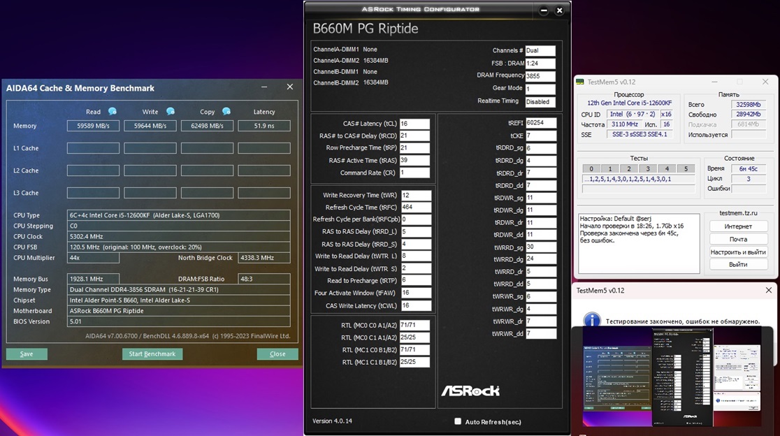

Доброго дня, ранее писал про разгон кингстон, вобщем планки не брали выше 3600 никак, и тренировка по IOL была 15-14. Думал мой i7 8700 и мать Gigabyte z370 на большее не способна (старый контроллер, не лучшая цепь питания). Тут ради эксперимента взял на работе Patriot Signature Line Premium 2666. Так они завелись на 4000mhz 19-23-23-44 без проблем, и прошли тесты, результат конечно как у моих 3600, но сам факт. И важно что тренировка по IOL стала 6-6, причем на 4000 mhz 6-6, а на 3866 mhz 13-13, и ниже тоже. Т.е. гигабайт все же может тренировать без запаса? Вопрос как этого добиться? третички? На моих кингстон 3200 тренировка 6-6, выше 13-13.
Камень 12400, но память Ballistix'ы. Частота чуть меньше - 3466, потому как 3600 с такой же задержкой так стабильно и не пошла.

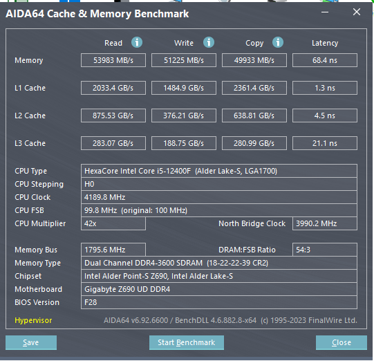

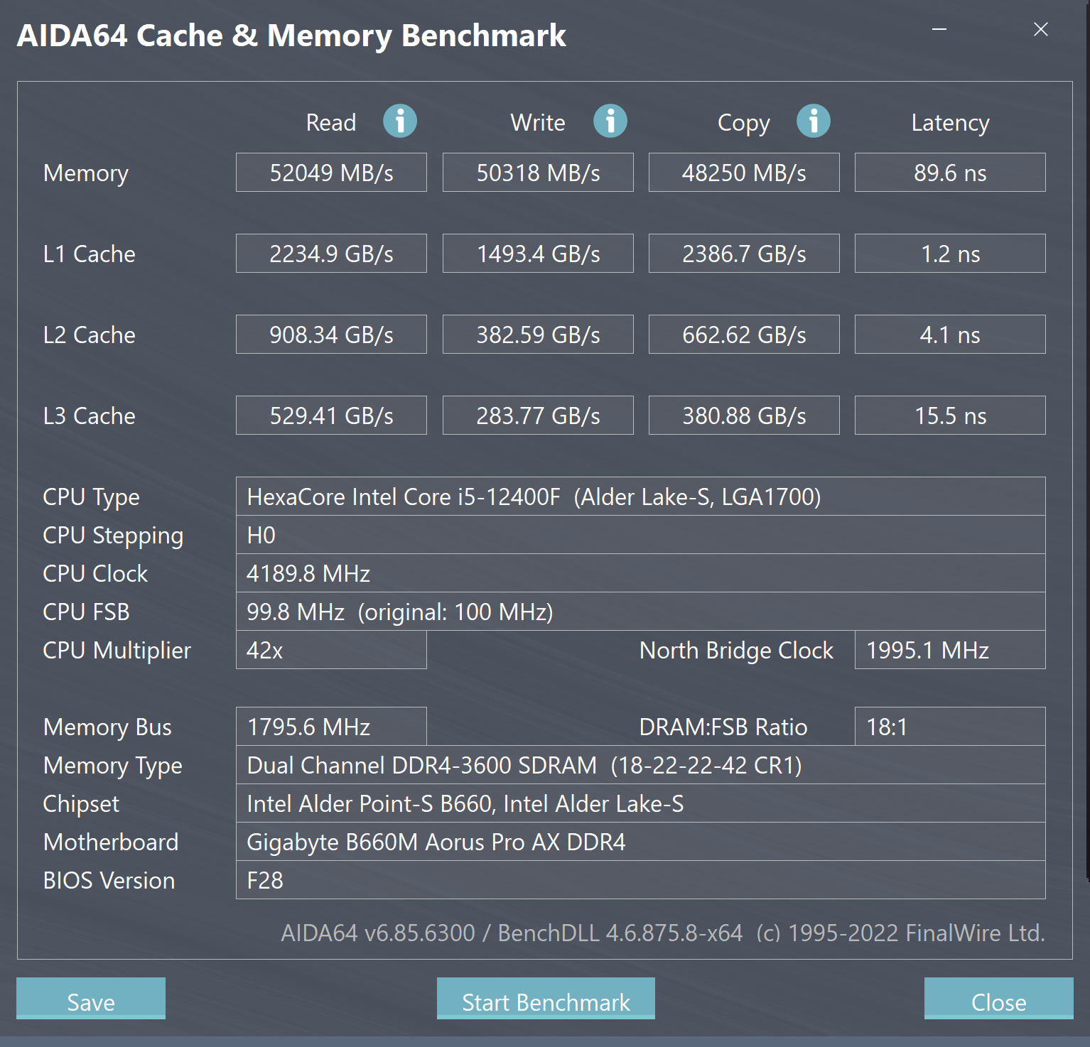

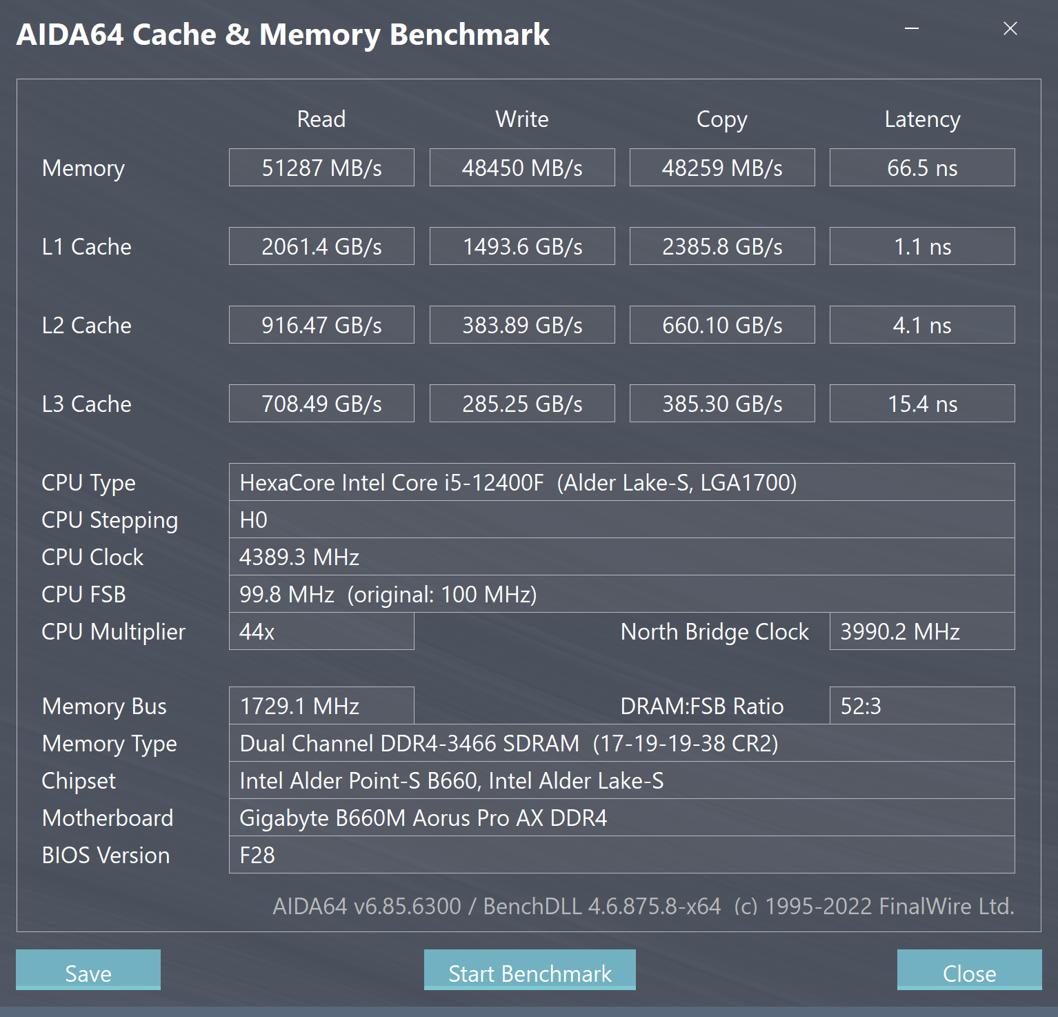

Здравствуйте, собственно ситуация такая. Пугают такие задержки. Можно ли как-то улучшить ситуацию? Установлен только XMP профиль.
Victor91rus
974/8165 ответов, #26 в рейтинге
6 лет на iXBT, с ноября 2018
Чаще пишет в "Процессоры" (57%)
Victor91rus Member
1 год назад / 21 февраля 2024 00:27
MonOliT859
Это из-за gear2 в первую очередь. Побеждается путем поиска максимальной частоты, на которой работает gear1

Victor91rus
MonOliT859
Так? Какой режим будет по итогу производительнее?
Victor91rus
975/8166 ответов, #26 в рейтинге
Victor91rus Member
1 год назад / 21 февраля 2024 04:51
MonOliT859
В большинстве случаев gear1 лучше.
А на "авто" настройках он однозначно лучше
