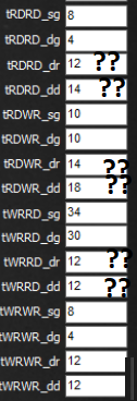

А вот, я отправлял уже скрины из асрок тайминг, у меня write ниже, чем read , с чем это может быть связано, стоит ли какие-то тайминги подтянуть? Или это нормальные значения для данных таймингов?
Omega
736/13168 ответов, #2 в рейтинге
12 лет на iXBT, с мая 2012
Omega Member
1 месяц назад / 23 февраля 2025 12:09
так это же хорошо, что read больше, в коде отношение R:W и 3:1, 2:1 нормально.
вообще у вас tWR 10 фейковый\неиспользуется, WR=2*RTP, можете его вообще 0\Auto поставить и посмотреть.
WTR_L\S задаются из WRRDsg/dg попробуйте их уменьшить, или просто поменять и посмотреть как WTR_L\S поменяется.
RDWR_dr скорее "косметическая ошибка", и не влияет. RDWR_dd 14??16??
tCWL=tCL или меньше CL
кроме того приличные люди пользуются Intel MLC и откл. HW Prefetchers, чтобы изменения в BW\Lat DRAM измерять.
https://www.intel.com/content/www/us/en/developer/ar…ency-checker.html

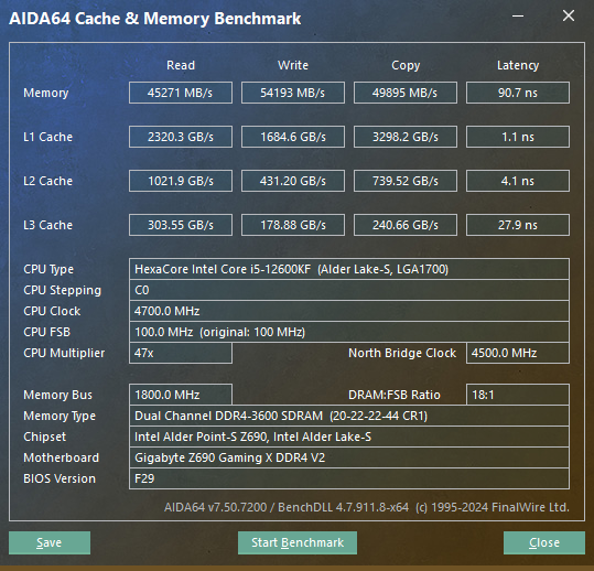

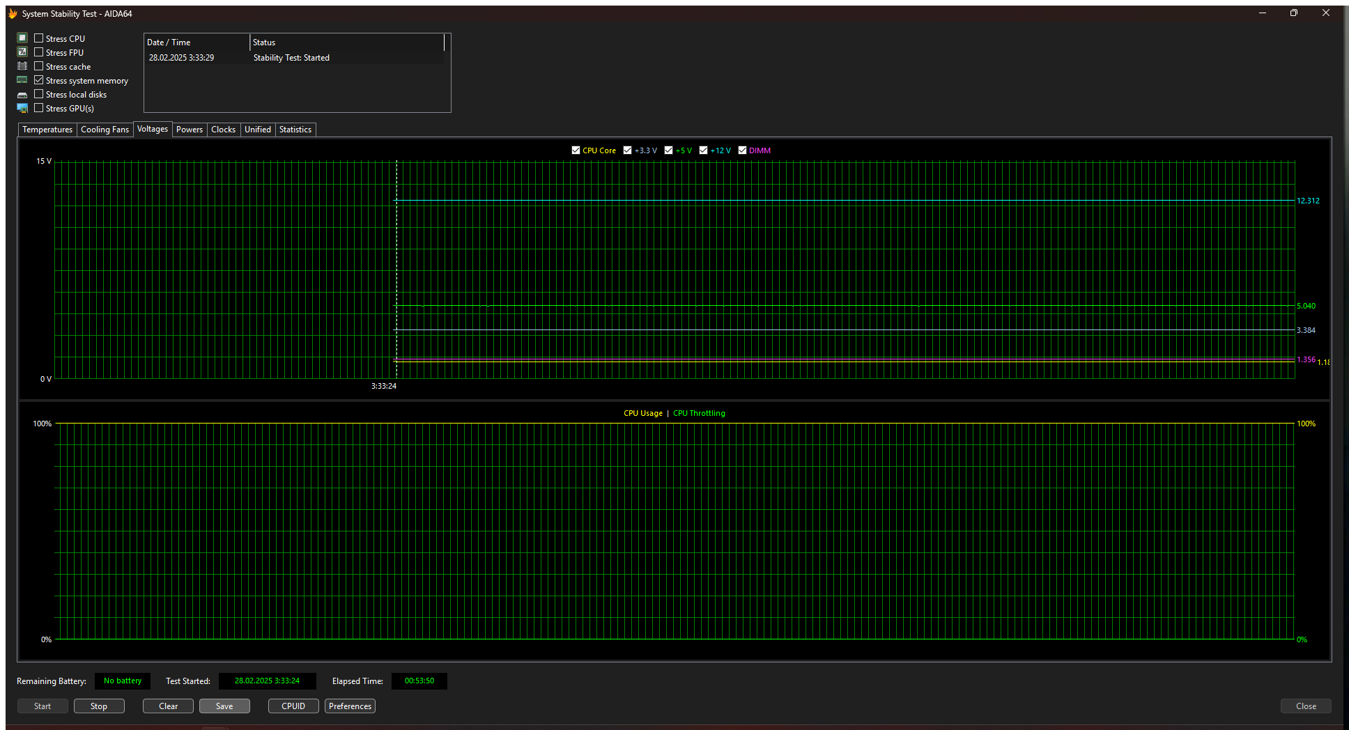

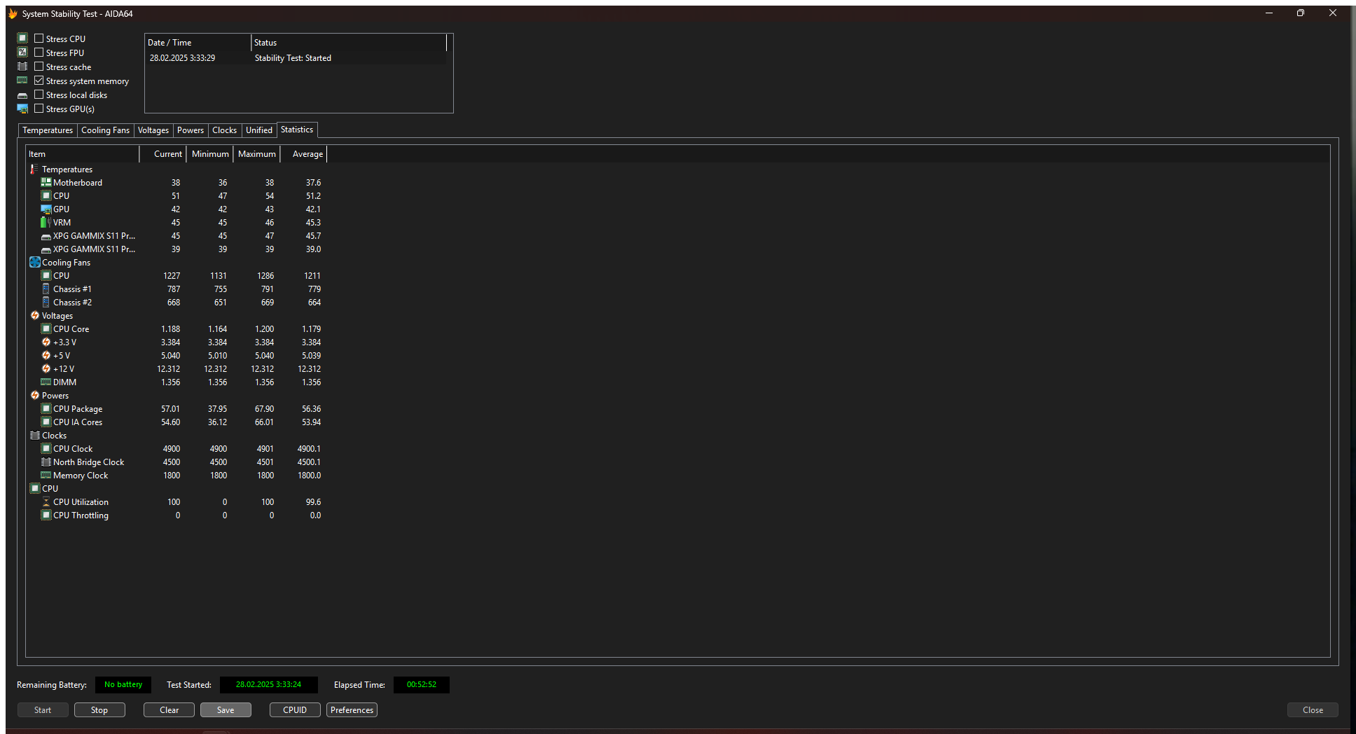

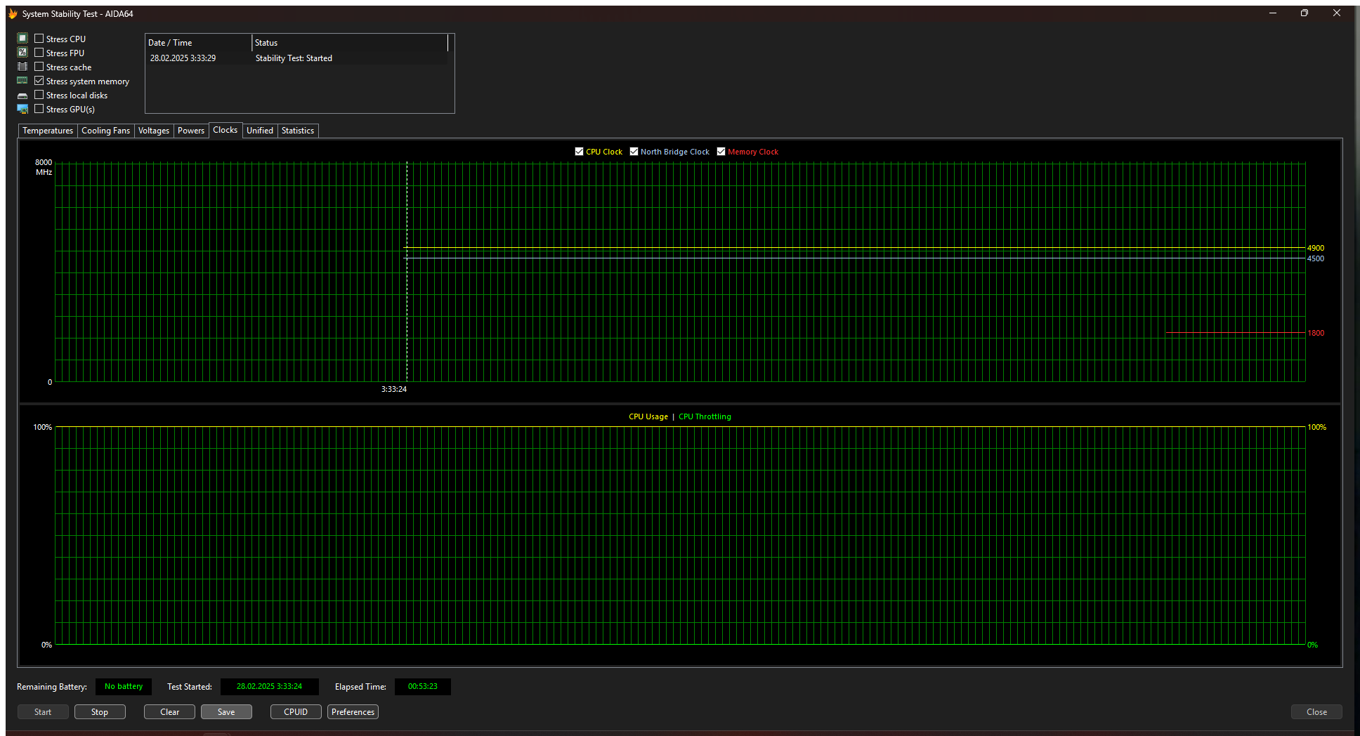

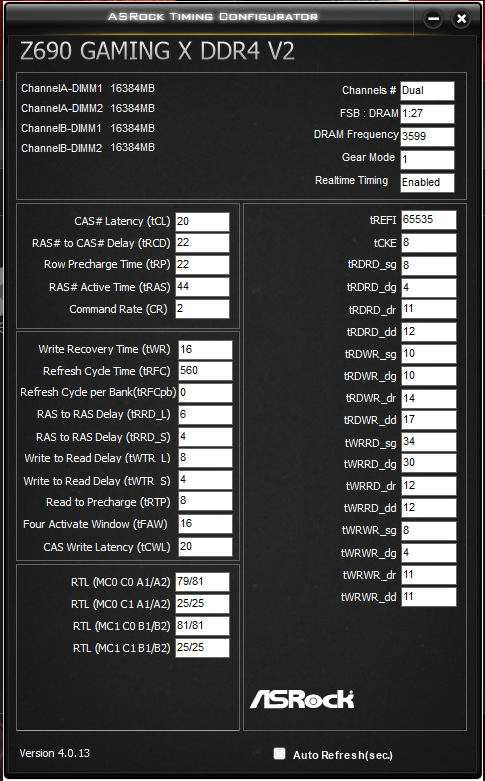

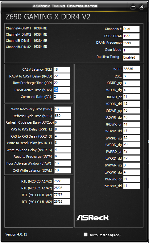

1 месяц назад / 27 февраля 2025 16:32
Omega
Доброго! Извиняюсь за назойливость но нужен еще совет.
Удалось запустить на Gear1 CR2. Смог изменить tREFI на 65535 (Скрин 1). Изменил вольтаж DDR с 1,35 на 1,36 VDDQ CPU оставил на "Авто" (по умолчанию показывает 1,200). Латентность поменялась в лучшею сторону но при этом почему то упала CPU Clock с 4900 до 4700 и так же не удалось поднять "Read" до +50 GB\s (Скрин 2).
До поднятия напряжения на DDR до 1,36 MT5 Extreme валился постоянно на 18 минуте. Сейчас вроде этот предел прошел. Также AIDA Stress test "Только по памяти" прошел больше часа но было 4 резких провала загрузки CPU со 100 до 0. Сейчас пройду тесты заново и добавлю в пост. Но меня больше интересует почему не вырос Read и упал CPU Clock.
Заранее благодарен!
Omega
746/13209 ответов, #2 в рейтинге
Omega Member
1 месяц назад / 27 февраля 2025 22:52
>вольтаж DDR
я бы ещё поднимал VDIMM по 100mV, до 1.38-1.4V, c чтобы снизить CL,RCD, RAS
и наверное надо таки настраивать "третичные",
основа конечно RDRD_sg\WRWR_sg, но её сложно снижать, ну и потом RDRD_dr\dd, RDWR_dr\dd
>CPU Clock
это у вас просто буст гуляет в AIDA, настройте powerplan или поставьте ThrottleStop и настройте буст через Speedshift EPP=0
Исправлено: Omega, 28.02.2025 21:52

Почему G.Skill не поставил tRAS = 38 (+ 12, считывание 32 байт)?
На оверах указано как "Самый верный выбор для DDR4!". Из-за маркетинга? Типа "цифра ниже, продажи выше"?
Далее таблица simplenov2020. Разогнал память с 3200 до 3600, тайминги те же.
Таблица предлагает tRAS = 32.
Получается tRCD + tRTP = 14 + 7 + 11?
И окончательно запутывает дело фраза с оверов
Но если выставить tRAS меньше, то ничего трагичного не произойдет, так как джедек придумала предохранитель (tRTP), поэтому можно не заморачиваться и выставлять минимальный tRAS (=tRCD+tRTP)
Произойдет. Комп не стартанет, как минимум.
Omega
748/13216 ответов, #2 в рейтинге
Omega Member
1 месяц назад / 28 февраля 2025 21:36
sp1nat
если вы про это
Правильный разгон и настройка памяти DDR4 на платформе Intel (авторская)., #4849
надо у Anta спрашивать, что он имел ввиду. Скорее всего сколько BL8 укладывается в такое число тактов.
для меня "безопасный" RAS = CL+RCD+2, измеряете на нем max BW read в MLC, потом делаете -1 и снова измеряете BW, и так пока не перестанет проходить POST или тесты. Все эти байты за время открытия, это имхо ниочем, мы устанавливаем мин. значения для RAS, фактическое значение для активной строки FW МС может и будет увеличивать, если ему надо вставить больше команд.
