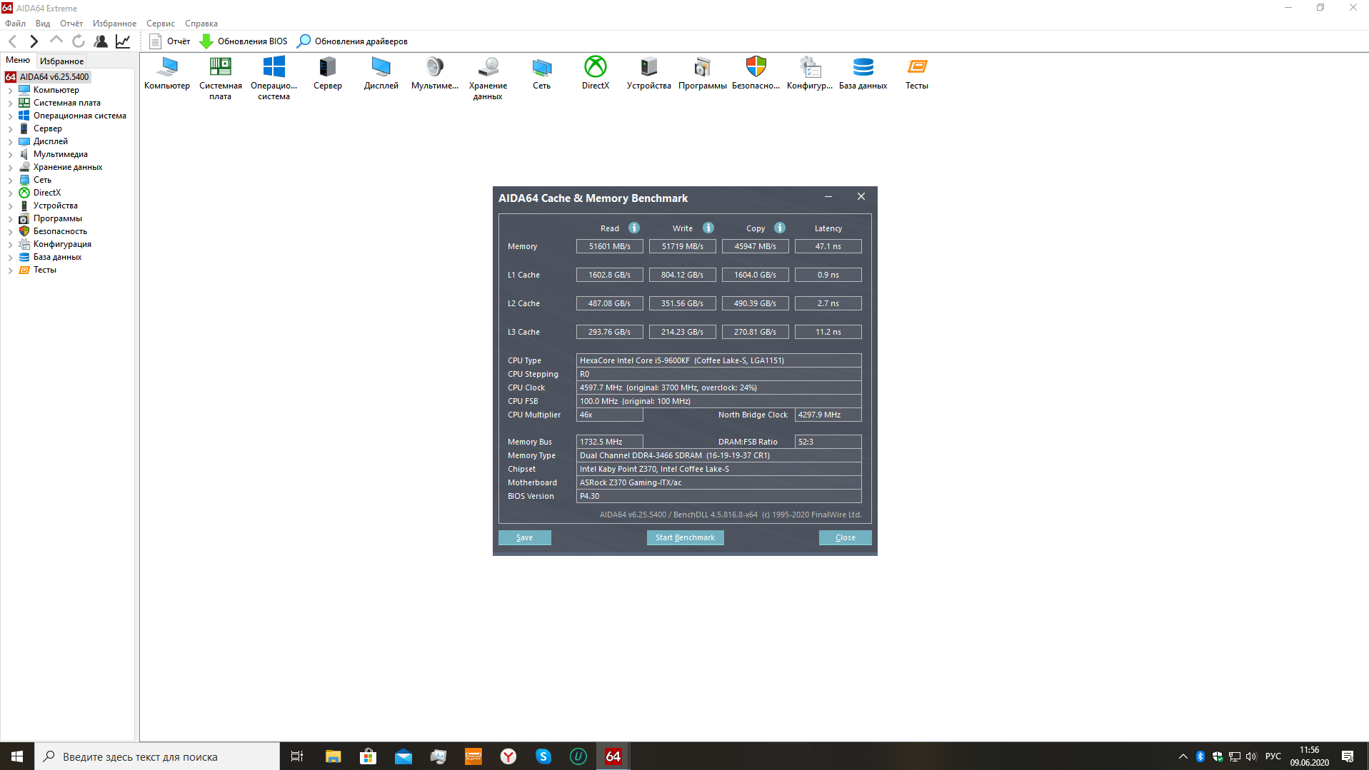

Всем Привет!
Помогите,пожалуйста, нормальные ли результаты по памяти? Можно ли еще ужать тайминги?Чипы у меня HYNIX AFR одноранг. ANTA говорил,что на них нужно повышать TFaw и еще что-то,но я не повышал,ибо производительность немного падает. Стоит ли все-таки повышать эти тайминги?
Адекватные ли у меня тайминги и можно ли их еще ужать? И еще,как лучше посчитать TRAS- как TCl + TRcd +2 или как TCl + TRcd + 4,чтобы не было снижения производительности.Вот еще скрин из тайфуна. ТестМем5 с Экстрим пресетом по час-полтора без ошибок крутит,дальше ждать мне уже лень.Проц в стоке.В нагрузке частота 4300,кеш в нагрузке на 4000 работает.

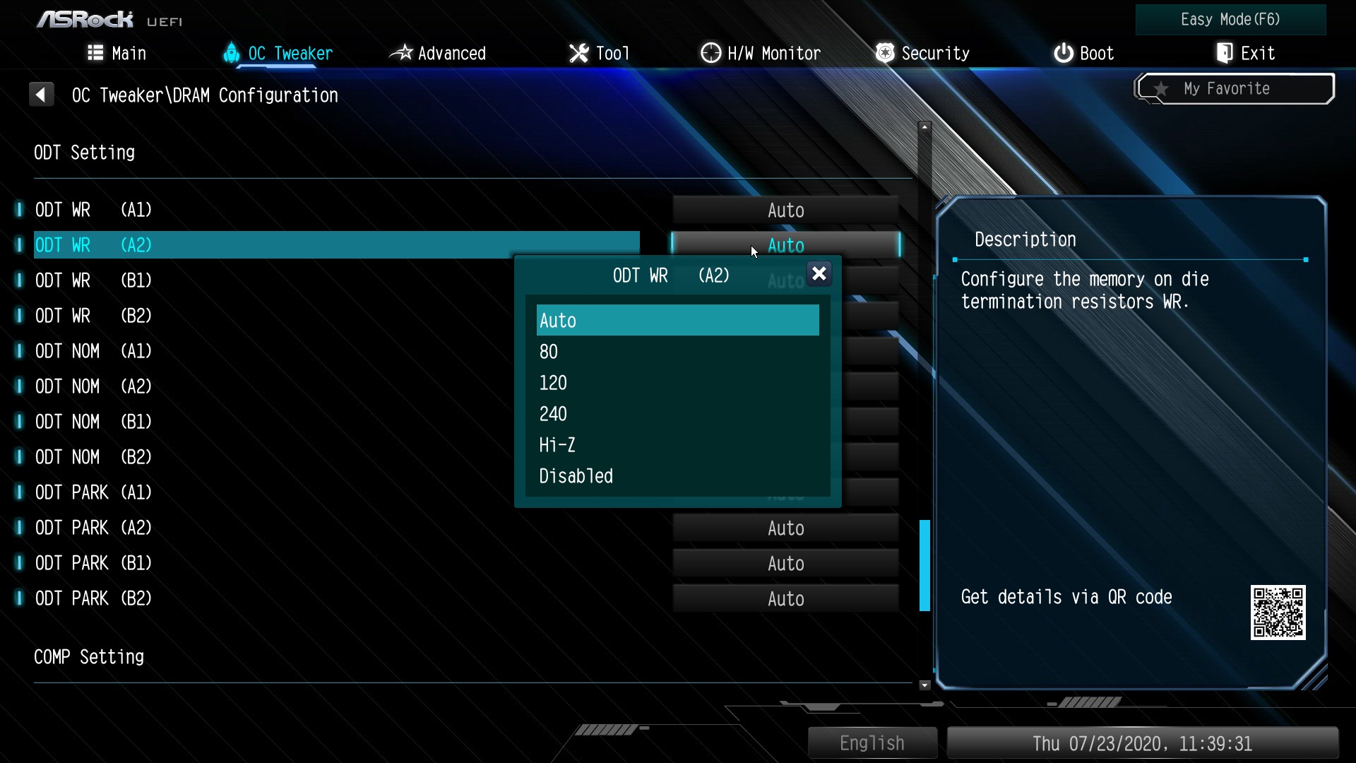

Здравствуйте! Помогите пожалуйста советом по настройке памяти.
Приобрел заведомо рабочую память G.Skill Trident Z 2x16GB F4-4000C19D-32GTZKK на самсунгах b-die с xmp профилем 4000 19-19-19-39 и никак не могу добиться от нее вменяемой частоты.
Память вначале запускалась максимум на частоте 3400 (тайминги для поиска частоты от 4000 и ниже принудительно ставил 19-19-19-39), если поднимал частоту хотя бы до 3466, то компьютер уже не загружался, хотя запас по таймингам огромный т.к. на 3400 память стабильно работает и при 14-14-14-32 с ужатыми вторичками. После долгих ковыряний в биосе удалось немного поднять частоту, нашел некие четыре настройки DLL bandwidth (0, 1, 2, 3), где методом научного тыка изменил значения с 0 0 0 0 на 1 1 2 2 и память заработала на 3600. Дальнейшие ковыряния в этих параметрах пока результатов не дали, я просто не понимаю какой принцип настройки тут заложен.
Помогите пожалуйста разобраться с настройками памяти. Думаю материнка сама выставляет какие-то параметры, с которыми не хочет работать данная память на высокой частоте. 3600 ни для матери ни для процессора не потолок т.к. другой кит заводился на этой системе на частоте 3800. (Память стоит в слотах 2 и 4, пробовал все три доступных биоса. Мать ASRock extreme4, проц i7 10700k). Спасибо.
Пока попробовал разогнать на 3600, получилось следующее
anta777
402/2758 ответов, #32 в рейтинге
Чаще пишет в "Память" (38%)
anta777 Member Автор темы
5 лет назад / 23 июля 2020 14:07
Проблема с контроллером памяти, двуранги тяжело идут на частоту 4000 и выше.
Тут играют роль напряжения io, sa.
DLL можно ставить 0,1,2,2.
Winssy
5/62 ответов
W
Winssy Member
5 лет назад / 23 июля 2020 15:28
Напряжения io ставил 1.2, sa 1.3, не помогло.
При значениях DLL 0,1,2,2 память не запускается на частоте 3600, максимум 3400. А за что отвечает эта настройка? Значения можно устанавливать в диапазоне от 0 до 7. Возможно дело в ней и ее нужно как-то настроить, но пока методом тыка не попал в правильные параметры. Есть еще настройки ODT Setting (на скриншоте). Их не трогал т.к. не понимаю что именно они меняют, боюсь навредить системе.
Предыдущие двуранги работали на 3800 хоть xmp был 3600, тут же xmp 4000, а максимум, что удалось пока добиться это 3600. Мне все же кажется дело не в контроллере..
Исправлено: Winssy, 23.07.2020 15:42

anta777
403/2759 ответов, #32 в рейтинге
5 лет назад / 23 июля 2020 15:43
Тогда подбирать вручную ODT WR,Park,Nom.
Добавление от 23.07.2020 15:43:
Что мешает вручную выставить CCDL?
Трогать RTL блок бездумно - это плохая затея.
Winssy
7/64 ответов
W
Winssy Member
5 лет назад / 23 июля 2020 16:11
anta777
Если подбирать вручную ODT WR,Park,Nom то с каких параметров начинать? Системе навредить не смогу?
В таймингах конкретно настройки CCDL я не нашел. Есть у нее другое название?
Ок, в RTL не полезу. Получается те два параметра лучше обратно поставить на авто? Система сейчас стабильна и проходит memtest5.

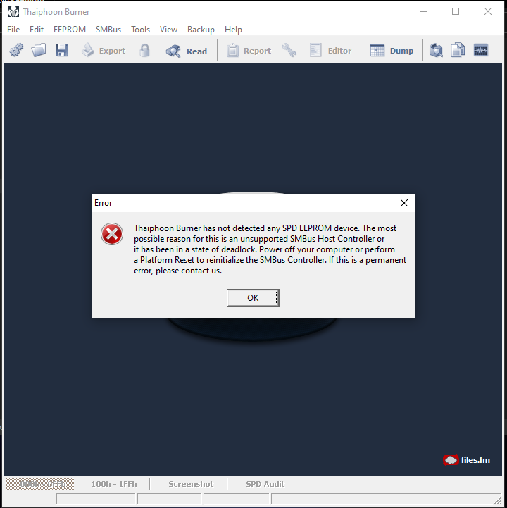

lolka123
LexaNik, У других на 490 читает, скрины выкладывают. Получается, дело в моей мп ?
У меня та же история - на материнке MSI Z490-A Pro версия 4.0.4 не работает, погуглил и скачал версию 4.0.3, все заработало.

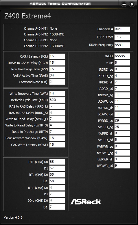

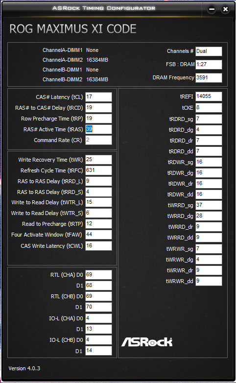

5 лет назад / 31 июля 2020 09:02

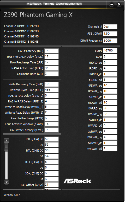

Asrock
Тут все печально? Тест Extreme проходит без ошибок.
P.S. память Ballistix AES 3200cl16
Исправлено: ceedquad, 31.07.2020 10:27
anta777
404/2768 ответов, #32 в рейтинге
5 лет назад / 31 июля 2020 14:39
Очень даже неплохо, а память одноранги или двуранги?

Если верить AIDA64 - одноранговая.

5 лет назад / 31 июля 2020 17:28
Так модули по 8 Гб или по 16 Гб?

2x8Gb
5 лет назад / 31 июля 2020 17:38
Одноранги.
На dr/dd тайминги можно не обращать внимание.
Тогда нужно только исправить:
tRAS=39-41 выбор в этом диапазоне
tRDWRsg/dg/dr/dd=12
Добавление от 31.07.2020 17:38:
А зачем лезли руками в блок RTL?
