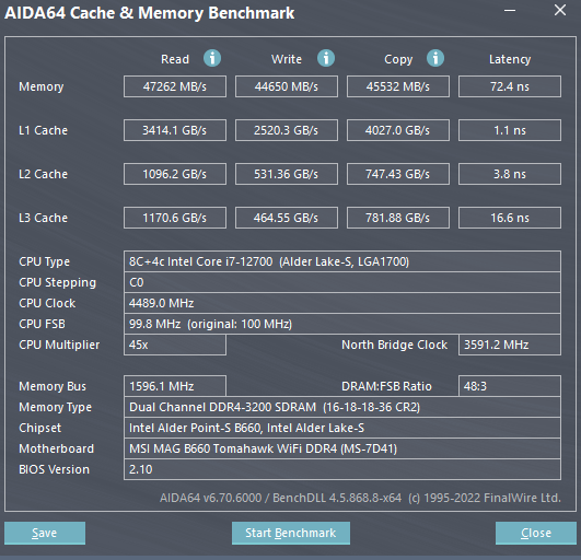

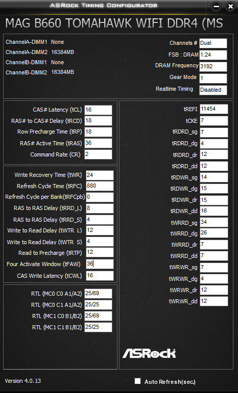

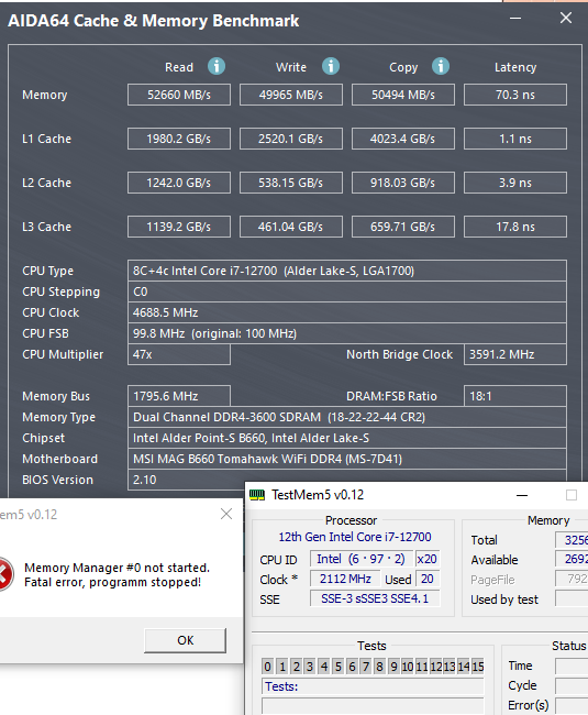

Добрый вечер, не могу завести память хотя бы на 3600, xmp профиль на 3600 в ошибках, подскажите можно ли выжать из данного конфига побольше чем есть? А главное на каких параметрах?
MSI MAG B660 TOMAHAWK WIFI DDR4
I-7 12700
32Gb DDR4 3600MHz Kingston Fury Beast Black (KF436C18BBK2/32) (2x16Gb KIT)

Нужен скриншот профиля на 3600 из асрок тайминга.

3 года назад / 09 июня 2022 18:57
Вот профиль на 3600

3 года назад / 09 июня 2022 22:30
tRAS=44
WRRDdr/dd=12
Надеюсь, что напряжения ио и са стоят в авто?
Какие их выставляет материнка?

3 года назад / 09 июня 2022 22:56
anta777
tRAS=44
WRRDdr/dd=12
Да, я сам ничего не крутил

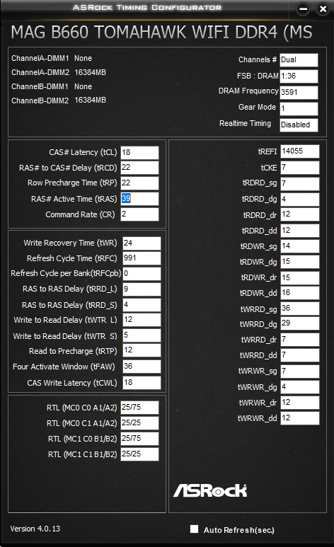

3 года назад / 09 июня 2022 23:14
Не пошла

3 года назад / 09 июня 2022 23:52
нужно поднимать напряжение SA хотя бы до 1.05-1.15

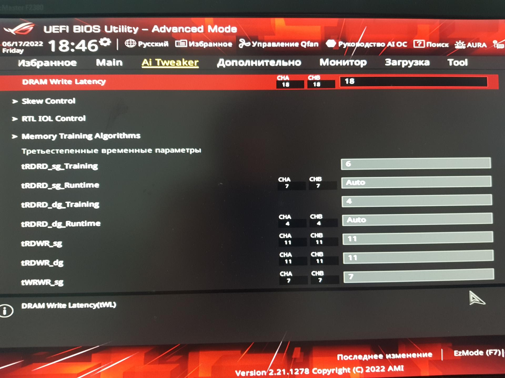

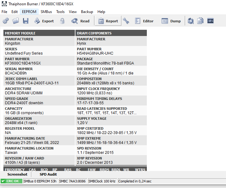

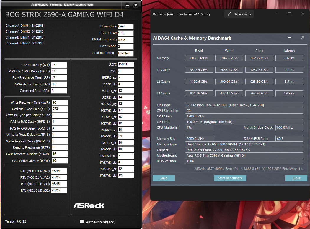

Здравствуйте! По изучал методику и таблицу. Получилось по таблице взять 4000, выше что то никак, запарился с некоторыми таймингами такие как:
tRDWR_sg, tRDWR_dg(запуск на 6, ошибки в тестах до 11 пока проверил... пока в авто перевел)
tWRWR_sg(запуск с 6, далее ошибки... перевел пока в авто)
trdrd_dr(запуск с 6, далее ошибки... перевел пока в авто)
trdwr_dr(10, далее ошибки...авто)
trdwr_dd(12, ошибки ... авто)
еще у меня в таймингов нет trefi,tcke.... а есть например trefi9 = 135
память Patriot Viper Steel [PVS416G440C9K] 4х8 ГБ 4400МГц 19-19-19-39, i7-12700k, asus rog strix z690-a gaming wifi d4 (ddr4)
Основные тайминги 17,17,17,36. Выставил профилный вольтаж 1,45, при нем выше не стартует. 4200 старт есть, но надо повышать напругу где то до 1.5... не знаю стоит ли? В 1,2 блоке конфигуратора минимальные значения при которых нет ошибок в лайттесте.. Меня очень смущает значение latensy = 70,8!!!! что то больно большое... у подобных модулей видел по 50 значение. а тут 70... но если все по умолчанию в биосе то память дает 88(скрин 2), при разгоне чуть лучше. Хотелось бы хотя бы 60... или это уже такая память досталась?
Еще по ходу чтения темы, не совсем понял, что такое тренировка! Это типа память тренируется? улучшается чтоли, если совсем по простому?))))) с этим как то связан
параметр fast boot=disable? также перевел множитель 100:133

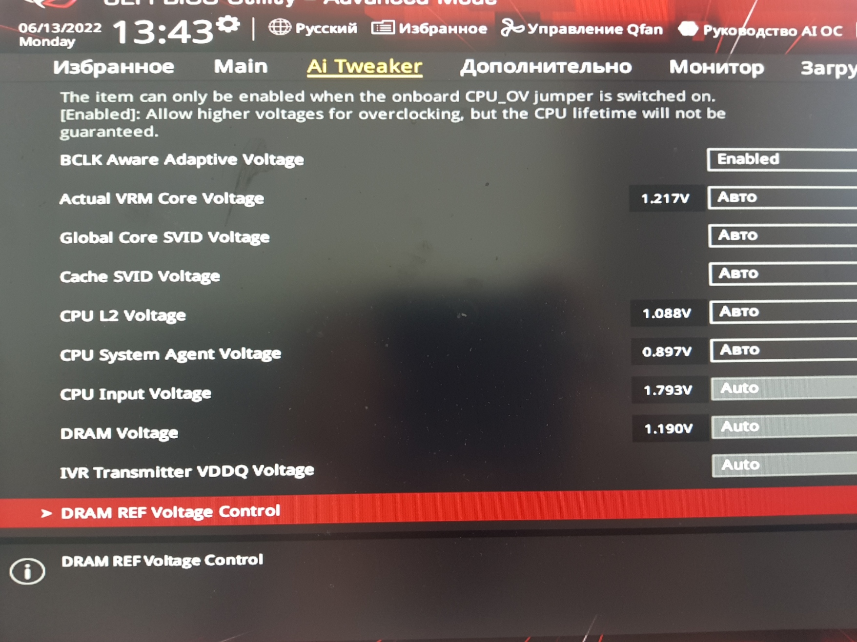

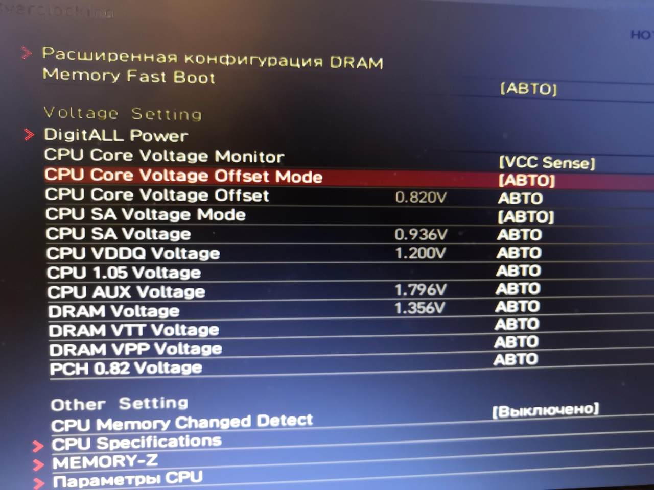

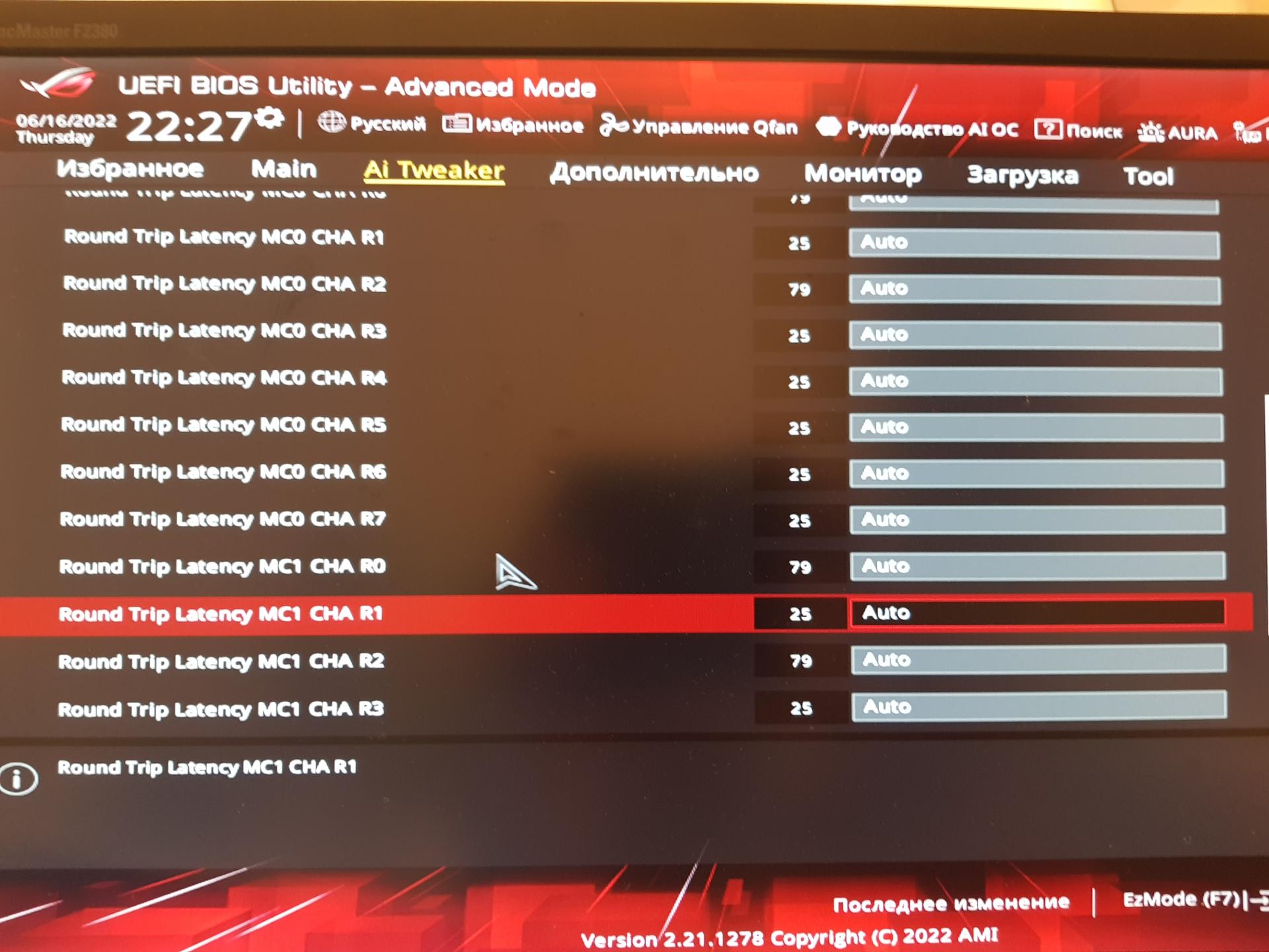

И еще, непонятно где у меня в биосе напряжения io и sa!!!(фото 3)
Буду благодарен за советы, комментарии!
Исправлено: Сергей Грей, 13.06.2022 11:48
Omega
44/6898 ответов, #2 в рейтинге
12 лет на iXBT, с мая 2012
Omega Member
3 года назад / 13 июня 2022 11:50
>советы, комментарии
это в Gear1 55-60ns+ при 3800-4000 возможен, а у вас Gear2.
это типичный нижний PnP выбор, когда BIOS MB видит планки с кривым XMP профилем, ставит 2133 CR2,
нет, контроллер памяти долго перебирает варианты настроек MC\PHY и пытается найти лучший по SNR режим из доступных вариантов.
Исправлено: Omega, 13.06.2022 12:17

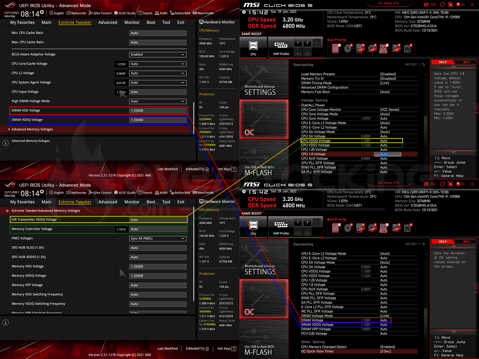

вот непонятно где менять вольтаж io sa, как они тут называются?
Omega
45/6899 ответов, #2 в рейтинге
Omega Member
3 года назад / 13 июня 2022 12:02
Сергей Грей
написано же для проца IMC крутить System Agent и VDDQ TX, и VDIMM для планок.
есть некотрая разница в названиях у производителей МБ, но к ним есть и некие пояснения, по которым можно понять как они пересекаются.

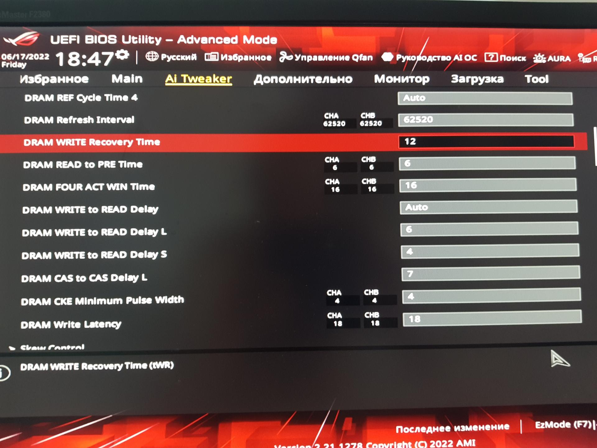

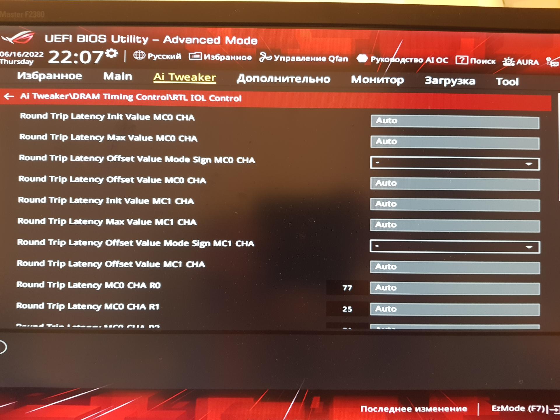

Приветствую снова! Посмотрите пожалуйста мои тайминги на правильность настройки! Что то я уже так устал настраивать))) Но хочется настроить все же правильно до конца! Уважаемый anta777 постарался сделать все по вашей таблице(простой). Спасибо за ваш труд к слову! У меня получилось настроить только на 4000. мемтест экстрим проходит без ошибок. вроде как все стабильно... Больше что то никак. Сначала я вообще про тренировку ничего не понял... что это такое... немного стало понятнее сейчас. Вообще было бы супер мне кажется отдельно сделать пост о тренировке, минифак... для таких как я. Я понял это практически самое важное при разгоне памяти... а гугл ничего внятного невыдает... т.е. как определить правильно она прошла или нет... я отталкиваюсь от ваших значений в табл(прогноз rtl) .... я так понимаю, если правильно конечно у меня что то настроено, осталось вбить на вкладке rtl-iol значения из биоса, и проставить вместо авто рассчитанные по вашей таблице. правильно? только я не могу понять где у меня значения iol. RTL я вижу в биосе (16 значений) у меня 4 планки по 8 гб. прикладываю скрины из биоса. Кстати иолов и в конфигураторе не вижу...

3 года назад / 16 июня 2022 23:12
тренировка неверная, но на z690 вручную тренировку не исправить
tWR=tRTP*2, у вас не так

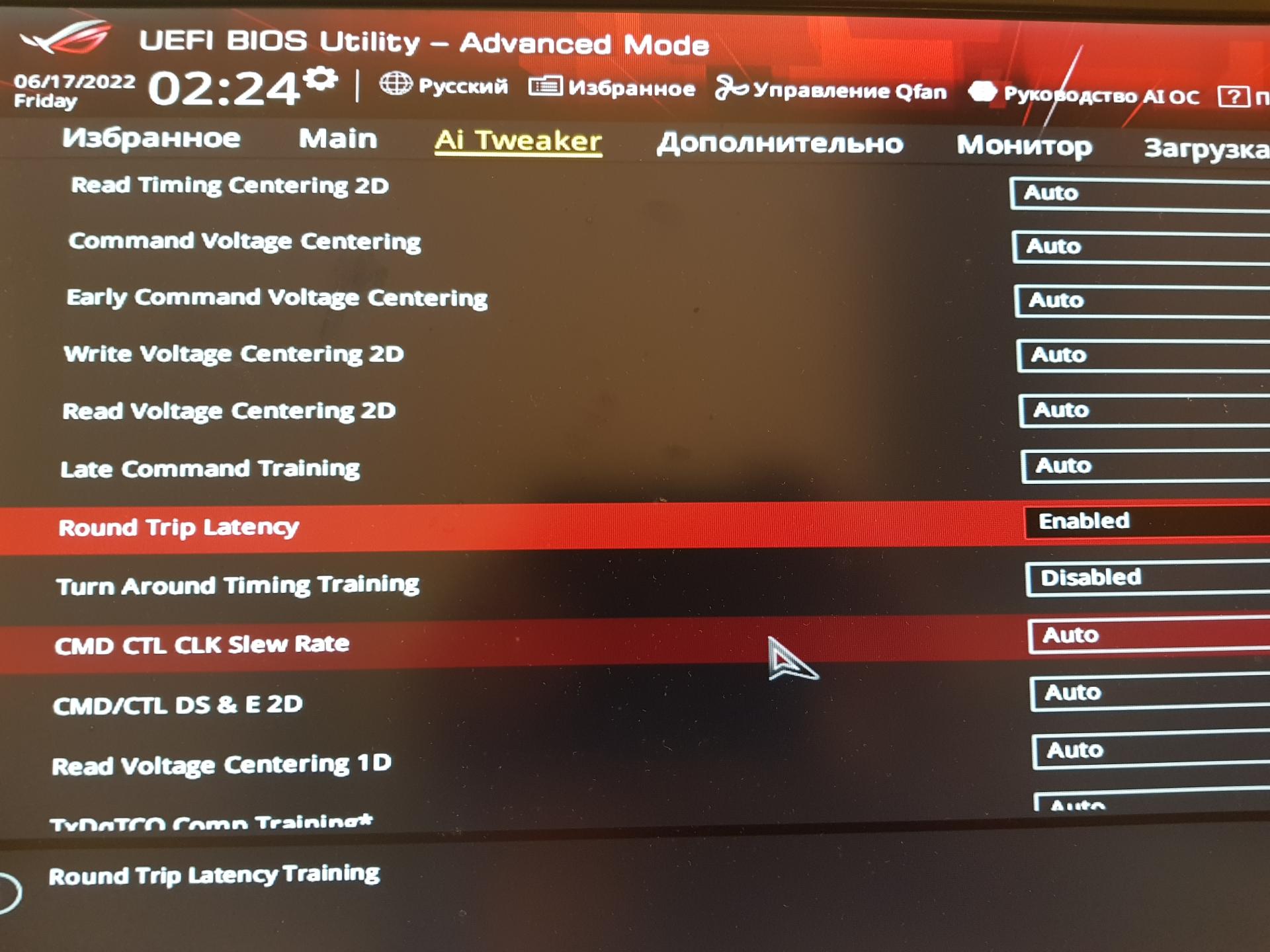

Можно только попробовать включить в биосе (если есть) Round trip latency optimization

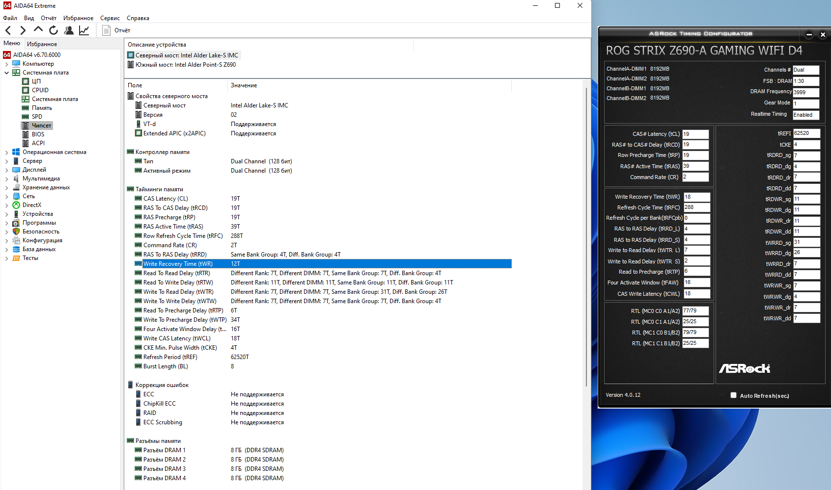

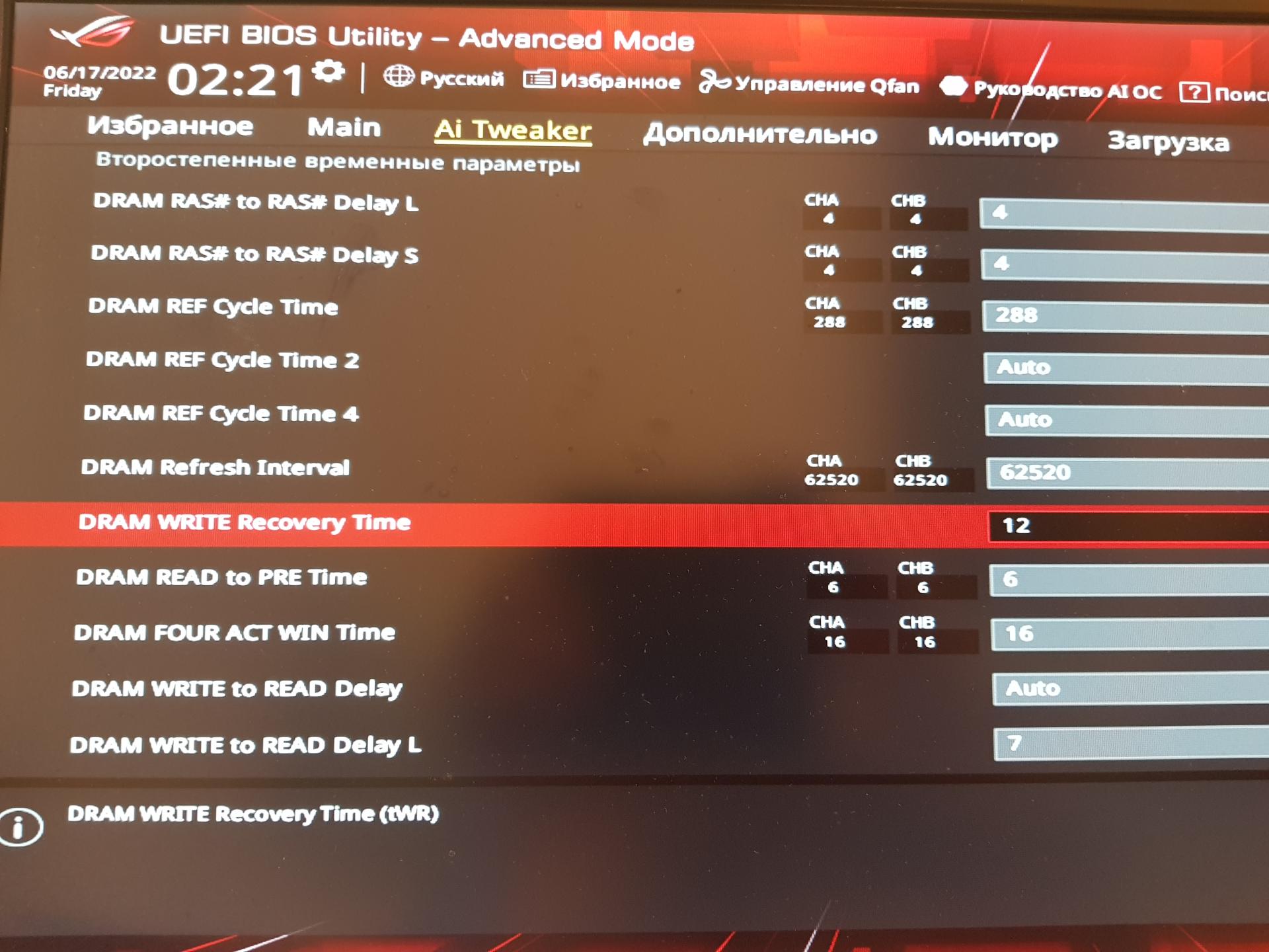

1. Не все параметры в конфигураторе проверил, если честно... Видимо он возможно немного подвирает(может версию сменить?)...Потому что в биосе выставил все точно по вашей таблице! Понимаю, что это все выверено по определенным формулам и законам. Т.е. в биосе у меня стоит 12!
твр(12)=тртп(6)*2
(скрины приложил) и аида показывает 12т(если это то значение) вообще гуглил(искал) прогу, которая бы показала все тайминги, типа асрок конфигуратора. Ничего ненашел. Есть ли такая? Или способ какой.
2. Есть ли что то еще неверно?
3. Что делать дальше? оставлять все как есть? Вроде как я понял нужно обратно вернуть настройки тренировки(mrc fast boot=enable, mch full check = disable)
4. c rtl что то нужно делать?
5.В биосе есть Round trip latency и он у меня включен. (где то прочитал, что необходимо включить)

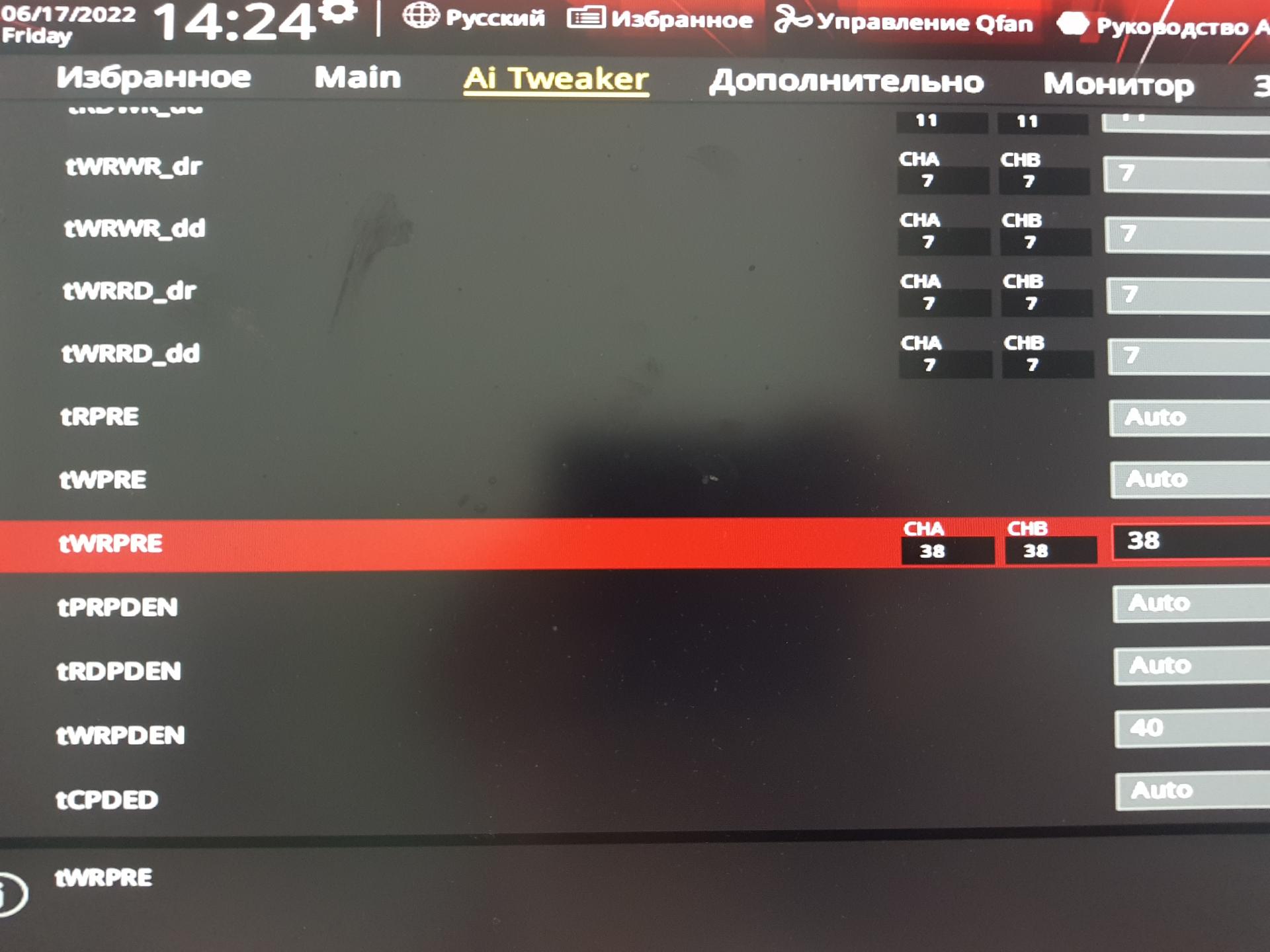

tWR задается через tWRPRE, его и нужно снизить на 6, чтобы tWR стал =12
WTRL я бы опустил на 1, а WTRS поднял на 2.
И для себя я бы настраивал на такую частоту, где первичные тайминги были бы четными.

anta777
tWRPRE = 38, снизил на 6 до = 32, в конфигураторе twr все равно 18, а в аиде поменялось на 10(скрины)
WTRL опустил=6, а WTRS поднял на 2=4
в итоге загрузилось, чз пару мин синий экран, но после перезагрузки, прогнал тет универсал, прошел без ошибок.
я тоже думал первичные сделать четными, но это какая то память, здесь что то они все нечетные. то 17, то 19... незнаю конечно надо попробывать перенастроить с другой частотой, но ниже будет чем 4000...
Исправлено: Сергей Грей, 17.06.2022 13:47

3 года назад / 17 июня 2022 14:57
Дайте скриншот из биоса, где я увижу текущие значения tCWL, tWR .

tCWL ставил как раз 18, как в таблице. (изходя из того что писали здесь в теме, что tcwl это twl у asus, а tcwl вообще нету)
Сергей Грей
tcwl ставил 18, как в таблице (изсходя из того что tcwl это twl asus)
