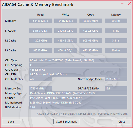

Я до 56 добивался, но наверное теперь забью. Текст синьки при бездействии был 0x0000009c MACHINE_CHECK_EXCEPTION.
Вот скрин с результатом с текущим XMP, пару таймингов изменил.
Наверное не надо было брать non-k процессор, может поднятие напряжения контроллера памяти и помогло бы. Смутило, что уже прошлый 9700K сначала разогнал, но там при разгоне были бешеный нагрев и энергопотребление, так что в конце юзал в стоке со снятыми турболимитами.

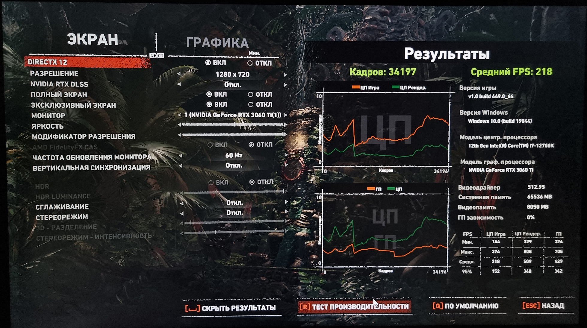

А в Ларке сколько выбивает? У меня рекорд был 258 на 3600 (с отключенными Е-ядрами).
Ларки у меня не было, сейчас скачал и поставил. При текущем XMP 3600 чуть меньше чем у тебя:
Но Е ядра я не отключал, если отключить лучше будет? Загрузка проца во время теста 32%, только на рынке загрузка поднялась до 50%
Да, у меня выросло с 254 до 258. Но смотри, при этом частота кольца возрастает, может дать нестабильность по памяти.

Это 1.5 процента разницы, на уровне погрешности, лень лезть в биос и отключать ядра. А при текущих настройках памяти, jedec сколько в ларке? Я еще посмотрел, что версия ларки и дров у нас разная, это тоже может влиять.
Сейчас 218 на 2666/19-19-19 CR2
Я тут память обновил, сегодня выбил в Ларке 265, причем это со включенными Е-ядрами.
