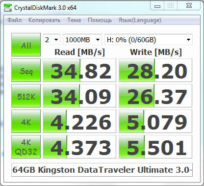

JBI
1/219 ответов
Чаще пишет в "Сети" (37%)
JBI Member
15 лет назад / 01 октября 2010 15:37
Для общей информации:
CrystalDiskMark 3.0 x64 (C) 2007-2010 hiyohiyo
Crystal Dew World : http://crystalmark.info/
* MB/s = 1,000,000 byte/s [SATA/300 = 300,000,000 byte/s]
Sequential Read : 34.819 MB/s
Sequential Write : 28.196 MB/s
Random Read 512KB : 34.089 MB/s
Random Write 512KB : 26.367 MB/s
Random Read 4KB (QD=1) : 4.226 MB/s [ 1031.7 IOPS]
Random Write 4KB (QD=1) : 5.079 MB/s [ 1239.9 IOPS]
Random Read 4KB (QD=32) : 4.373 MB/s [ 1067.6 IOPS]
Random Write 4KB (QD=32) : 5.501 MB/s [ 1343.1 IOPS]
Test : 1000 MB [H: 0.0% (0.0/59.6 GB)] (x2)
Date : 2010/10/01 15:36:29
OS : Windows 7 Ultimate Edition [6.1 Build 7600] (x64)
64GB Kingston DataTraveler Ultimate 3.0

JBI
2/220 ответов
JBI Member
14 лет назад / 04 октября 2010 10:41
Забыл добавить.
Флешка "USB 3.0" FAT32 воткнута в порт "USB 2.0".
Sequential Read : 34.923 MB/s
Sequential Write : 28.271 MB/s
Random Read 512KB : 33.924 MB/s
Random Write 512KB : 26.904 MB/s
Random Read 4KB (QD=1) : 4.374 MB/s [ 1067.9 IOPS]
Random Write 4KB (QD=1) : 5.272 MB/s [ 1287.1 IOPS]
Random Read 4KB (QD=32) : 4.372 MB/s [ 1067.5 IOPS]
Random Write 4KB (QD=32) : 5.374 MB/s [ 1312.1 IOPS]
Test : 100 MB [J: 0.2% (0.1/59.6 GB)] (x5)
Date : 2010/10/15 7:25:25

DiabloGoa
vid/pid посмотрите плз
еще интересно было бы тот же тест, но не 100МB, а сколько там максимум - 2/4GB ?
