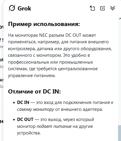

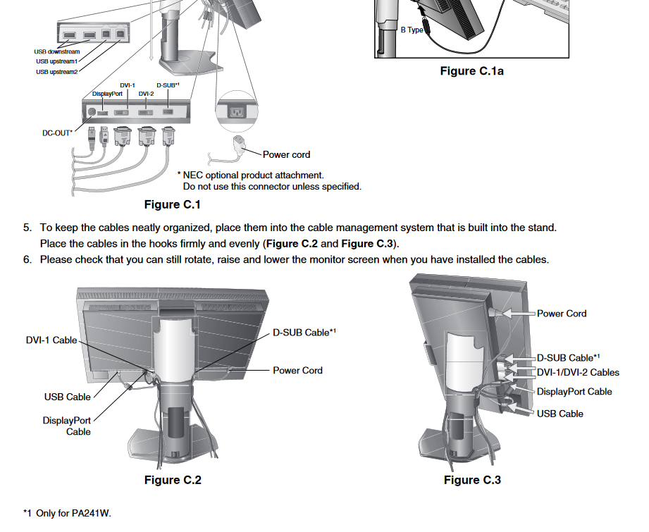

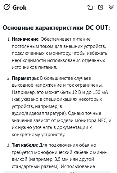

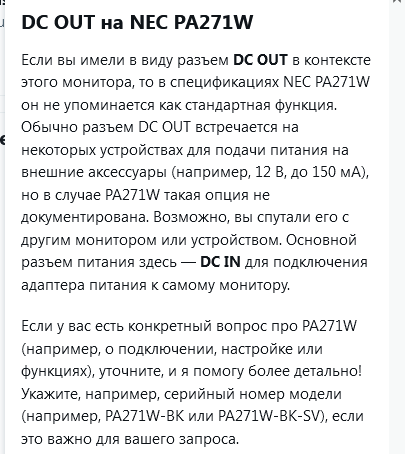

Вопрос к пользователям pa271W. В нем есть некий выход DC который я поначалу принял за S-Video. Нигде в мануале описания нет зачем он. Кто разбирался ?
Исправлено: Сергей Олейник, 04.03.2025 02:24

Сергей Олейник
есть в мануале
https://ia601902.us.archive.org/27/items/manualsbase…d-84248/84248.pdf
Сергей Олейник
817/1471 ответов, #15 в рейтинге
8 лет на iXBT, с марта 2017
Чаще пишет в "Мониторы" (55%)
Россия, Воронеж
Сергей Олейник Member
29 дней назад / 05 марта 2025 21:38
так это ни о чем. Простой вопрос. Назовите модель/марку/наименование этого чудо-прибора.

Сергей Олейник
Либо сервисный, либо для подачи питалова на всякие сопутствующие гаджеты, либо совмещенный. НЕКи выпускали много всякой обвязки для своих мониторов.
К примеру, у меня на PA322 есть целый отдельный слот под встроенный компьютер. Сейчас в нем стоит заводской модуль c HDMI 2.0 и DP 1.4.
Так что, не обращайте внимания.
