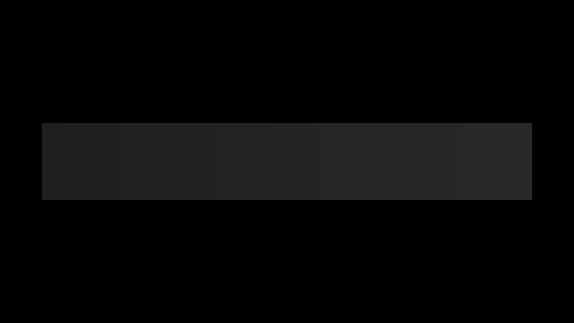

господа, это 8 битная картинка градаций 31-41. можете дать ссылку на чтото подобное но в настоящем 10 бит (разумеется с учётом увеличения колва градиентов до 1024)?
Обсудим Ultra High Definition TV (UHDTV 4k, 8k), #2916
подобная картинка в первом посту не открывается. где взять примеры настоящего 10 бит цвета? хочу попробывать вывест ина свой 10 бит телик.

- это 8 битная картинка градаций 31-41. можете дать ссылку на чтото подобное но в настоящем 10 бит (разумеется с учётом увеличения колва градиентов до 1024)?
Нет никакого смысла в градиенте из 1024 градаций. По причине их малой длины вы просто не заметите потерю соседних градаций. Даже при длине 8рх на градацию(хотя и этого маловато), для вывода такого градиента потребуется уже 8К экран.
- подобная картинка в первом посту не открывается. где взять примеры настоящего 10 бит цвета?
Во вложении "честный" и "точный" 10-бит градиент (честный - потому что без дизеринга, точный - переходы между градаций с точностью до пикселя). Там 41 градация в диапазоне 31-41 (в 8-битном представлении), - с шагом 0,25 по яркости и шириной по 40 рх на градацию).
- хочу попробывать вывест ина свой 10 бит телик.
Через какую видеокарту выводить собираетесь?
P.S. Если кому надо, могу выложить PSD-шку исходника (12mb) и вкратце описать каким методом был получен градиент.
Исправлено: mehanik99, 10.12.2014 15:43
а почему вы постоянно привязываетесь к полному градиенту? где вы видели в кино полный градиент?
я просто хочу не видеть таких проблем как на этом скрине с бд диска:
Обсудим Ultra High Definition TV (UHDTV 4k, 8k), #2925
собирался через амд 7750, но похоже не поддерживает она. правда не разбирался пока с этим...
Добавление от 10.12.2014 15:54:
mehanik99
конечно хотим.

Хм... Интересный ход. Я вам вроде предлагал не полный градиент, а его участок всего из 41 градации (в ответ на ваше пожелание: "с учётом увеличения колва градиентов до 1024").
Выкладываю исходник в архиве (пожался до 18kb).
Принцип там простой:
1) Создаем градиент 31-41 (11 градаций, ширина 160рх на градацию)
2) Копируем слой с градиентом, накладываем сверху со смещением на 40рх вправо и прозрачностью 50%, затем повторяем для следующего - итого будет 4 слоя.
Ничего сложного там нет,- можно поотключать слои и во всем разобраться.
Что метод правильно работает, можно легко убедиться отключив видимость группы "8-bit -> 10-bit". Станет видна группа "6-bit -> 8-bit" - в ней по этому-же принципу сформирован 8-бит градиент из градиента 6-бит (11 градаций 31-71 с шагом 4). Тут можно и пипеткой градации померить и на 8-бит мониторе посмотреть на результат.

вы конечно будете смеяться, но я напишу то что вижу своими глазами. телик сони. показывает что амд 7750 выводит на него 10 бит сигнал. по кнопке инфо телека.
при переключении на другой вход где ноут с видяхой интел разумеется не показывает что сигнал 10 бит.
самое смешное что амд работает на ХР системе. кто тупит и почему телик показывает что принимает 10 бит? может чтото в консерватории не так?
А если телек вам напишет, что у него встроенная видеокарта Quadro или Firepro, вы этому тоже поверите? 10бит в вашем телеке это всего лишь внутреннее преобразование, на самом деле входит сигнал обычный 8бит и выводится в лучшем случае 8бит+FRС, в худшем - 6бит+FRС. У меня на лыже такая же байда (типа 10 бит и расширенный ЦО), но к сожалению даже квадры не могут выдать по HDMI 10бит и не рЦО не ощущаю(относительно ноутовского DreamColor-а).
А представленный сэмпл градиента легко выводит все градации 31-71 даже на откалиброванном 6+FRC, получается ~41 сегмент. Ну и не надо забывать, что для того чтобы увидеть 1024 градиента требуется изображение с подачей цвета шире 256 градаций на канал, т.е. 16-битное как минимум (jpeg выше 8бит не дает).
Добавление от 12.12.2014 11:02:
Вообще, попробовал перейти на 32битное представление, так вот при 0 экспозиции градация от 0.0006 до 0.0039 дает 4 сегмента. Если посчитать, что 0.000 - самый темный, а 1.0000 самый светлый, то получаем примерно (0,0039-0,0006)/4=~0,000825 на один сегмент, это ~1212 сегментов на градацию от 0 до 1, т.е. больше тысячи из-за большой погрешности (из-за не линейности) будем считать что покрывает 1024 сегмента.
ultrasilent

это не так. по кнопке инфо показывает какой сигнал на входе. я не писал что телик способен обработать и вывести 10 бит сигнал один в один. я сейчас навскидку даже не помню есть ли у него 8бит + frc. я даже не уверен что видяха может напрямую работать с 10 бит сигналом. возможно она всё преобразует к 8 битам, а потом при выводе может преобразовывать в 10 или 12 бит, разумеется не изменяя 8 битную картинку, просто добавляя разрядности сигналу.
самый яркий пример этому deep color в бд плеерах. там любой сигнал можно вывест ив разрядности 10 или 12 бит.
вы хотите сказать что получили 41 сегмент на градиенте из этого поста на 6 бит мониторе?
10-bit цвет. Виден ли? Нужен ли? Как добиться? Или это вообще очередной миф?, #175
насколько я знаю даже 8 битный градиент такие моники не дадут. не увидите вы там 11 градиентов из 31-41 которые были вылождены выше. будет просто плавный градиент, а при ближнем рассмотрении каша из пикселей.
я сейчас говорю про этот градиент:

Дурь всё это, конструируете искусственный сигнал с пространственными гармониками и удивляетесь что они видны, такое и при 10 битах будет видно.

ultrasilent
Ну если я вывел и посчитал, значит получил, нет? Только хотел еще уточнить - у меня видео карты Quadro стоят, но моники обычные NEC 225 wxm. Кстати плавности не было, каждая полоса отличалась.

petr0v
вообще не понял что вы имели в виду...
motnahp
и как же можно объяснить что на 6 бит монике видны 1024 градации да ещё отдельными полосами? когда всем известно что даже 8 бит моники ограничены 256ю...
petr0v
47/1094 ответов
16 лет на iXBT, с апреля 2008
Чаще пишет в "Ноутбуки" (14%)
petr0v Member
10 лет назад / 13 декабря 2014 00:35
ultrasilent
Неправильно в принципе так градиент квантовать, получаются нелинейные искажения с высоким уровнем, которые естественно видно, это может вовсе не проблема хорошего настоящего 8 бит телека, что какой-то блюрик плохо подготовили.
ultrasilent
117/9344 ответов, #6 в рейтинге
18 лет на iXBT, с апреля 2007
94 фото на iXBT.photo
Латвия
ultrasilent Member
10 лет назад / 13 декабря 2014 01:53
petr0v
ещё раз: я не понимаю про какой конкретно скрин вы говорите
по бд дискам... да, есть у меня подозрение что не выжимают они все соки из 8 бит картинки. но по любому даже на градиенте видны все полоски на шкале 31-41 8 бит. я не знаю как человек получал его но кроме вас никто не жаловался (если вы про этот скрин конечно...).
если вам чтото не нравится то может можете дать свой градиент 10 бит в узком диапазоне?
petr0v
48/1095 ответов
petr0v Member
10 лет назад / 13 декабря 2014 03:01
ultrasilent
Вам эти картинки с градиентами как помогут не видеть постеризации на блюриках? Вы и на 10 бит телеке её увидите, если не будет правильного дизеринга при квантовании исходного материала, и на 8 бит телеке может быть её не видно при правильном.
ultrasilent
118/9346 ответов, #6 в рейтинге
Латвия
ultrasilent Member
10 лет назад / 13 декабря 2014 11:40
petr0v
блюрики были как пример градиентов. а то некоторые утверждают что их нету в блюриках. не понимают что прост оу них дизеринг включен или неотключаемый...
насколько я понял в этой ветке обсуждается 10 бит тракт. а контента на котором проверить этот 10 бит тракт нету. а тот который есть многим не нравится. вам например. поэтому резонный вопрос:
где взять 10 бит тест который поможет определить что по hdmi передаётся 10 бит один в один?
petr0v
49/1096 ответов
petr0v Member
10 лет назад / 13 декабря 2014 14:49
ultrasilent
http://www.imagescience.com.au/kb/questions/152/10+Bit+Output+Support
