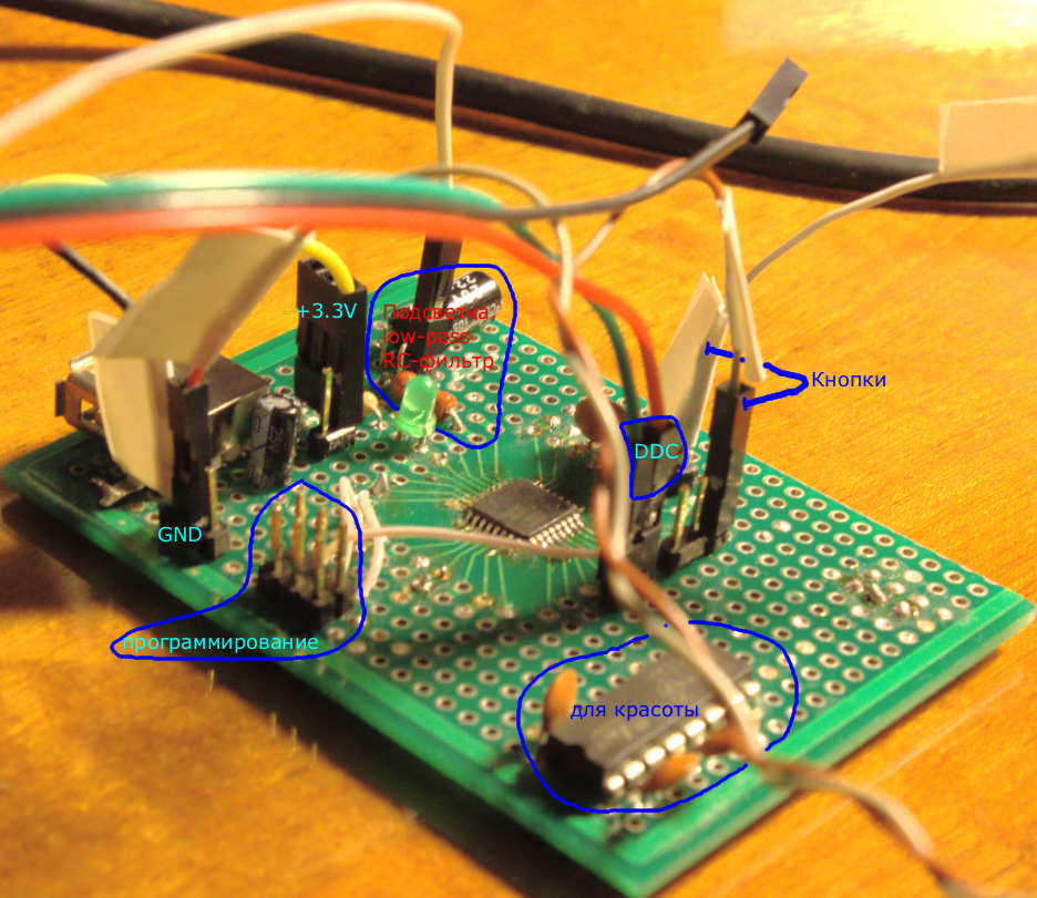

Начал тестирование регулятора яркости на атмеге с поддержкой DDC/CI на живом мониторе.
Разобрал монитор, вывел наружу нужные провода - DIM и ON-OFF (с материнской платы (MB) и с платы подсветки, чтобы можно было переключаться туда-обратно), питание же и DDC шину (она же i2c) взял прямо с разъема Update - подтяжка и стабилитроны по SDA и SCL есть на MB.
Для PWM сделан фильтр из резистора 4.7КОм и конденсатора на 22мкф.
Как это выглядит сейчас - на картинке в аттаче, как это работает, можно посмотреть тут в HD: http://www.youtube.com/watch?v=XETcPXUC0pM и http://www.youtube.com/watch?v=_TzaGlhl7Vo
Новые аппаратные кнопки регулировки работают как на клавиатуре - повтор при удерживании начинается после паузы в ~250мс, чтобы можно было нормально "шагать" по 1 шагу. Всего шагов 100 и ставить, например, 62 таким образом, понятно, будет крайне неудобно, но именно для этого есть ddc/ci.
С исправленной зеленой платой теперь на минимальной яркости вместо 2 шагов - около 10.
Xylene
2433/3992 ответов
Чаще пишет в "Мониторы" (70%)
X
Xylene Member
13 лет назад / 21 октября 2012 01:19
hackworth
для красоты - преобразователь uart - ttl который лень отпаивать было ?
hackworth
72/170 ответов
13 лет на iXBT, с марта 2012
Чаще пишет в "Игры" (71%)
h
hackworth Member
13 лет назад / 21 октября 2012 01:20
Xylene
он самый
