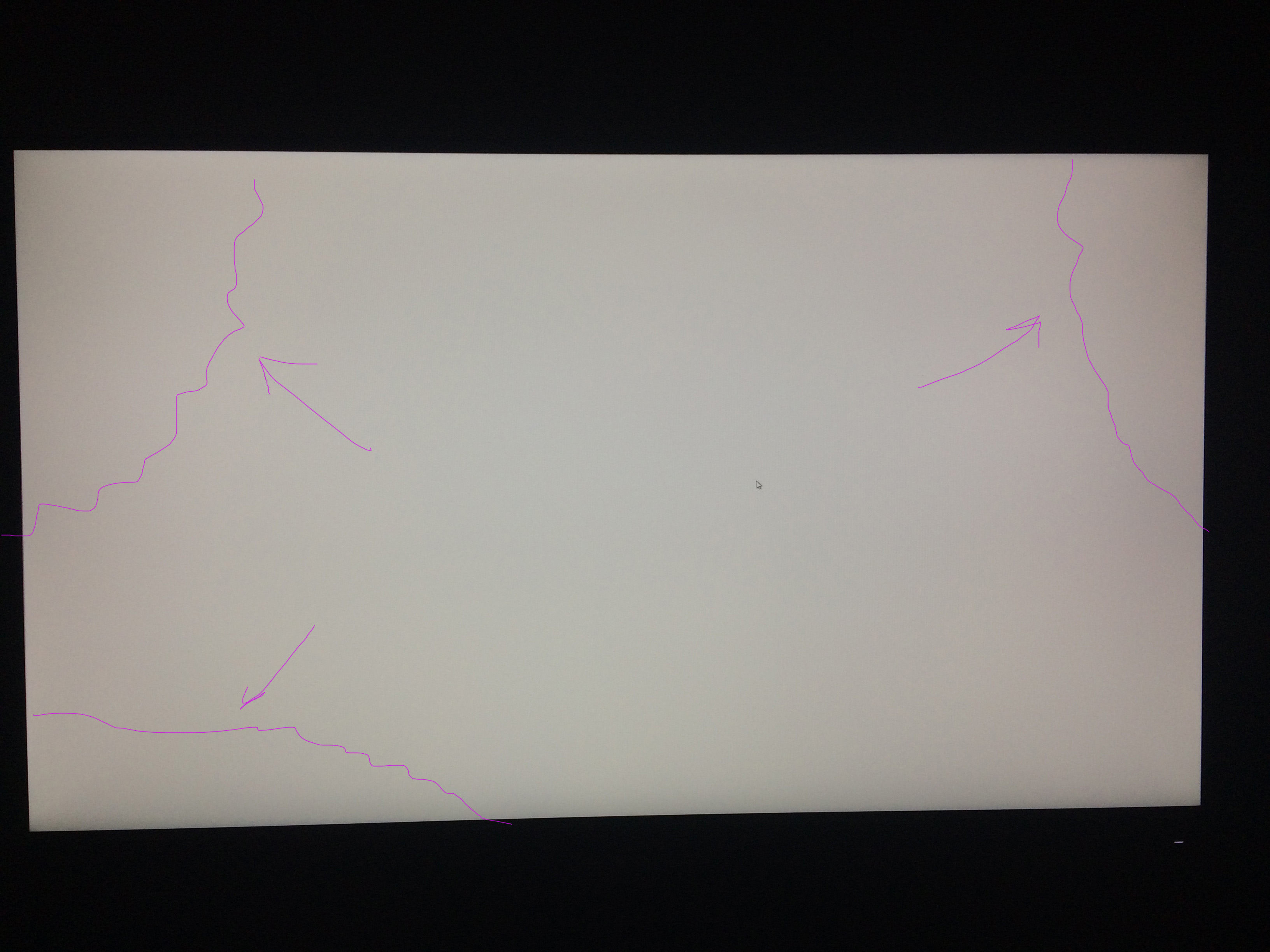

Комрады, приветствую!
Вчера купил u2715h, притащил домой, пошаманил с hdmi, завел на 2560х1440 и ~50Гц, все гуд, кажет! Есть небольшие нюансы, а именно по равномерности цветов.
Я знаю, что на ips почти у всех встречаются засветы на черном фоне... НО, на моем экземпляре с черным все в порядке, засветов нет, а вот на белом есть легкие затемнения в Левом верхнем, Правом верхнем, и левом нижнем углах.
Затемнения не сильные, просто белый уходит в чуть серый. Затемнение видно на всех цветах (синий, красный, зеленый и т.д.), ну кроме черного) фотку прикрепил.
Вроде работе (веб дизайн + фотография), особо они и не мешают, но не приятно...
Вопрос: не будут ли эти темные участки усиливаться/расползаться со временем?
п.с. ревизия А08

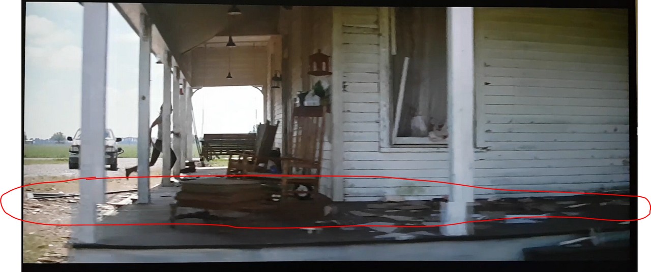

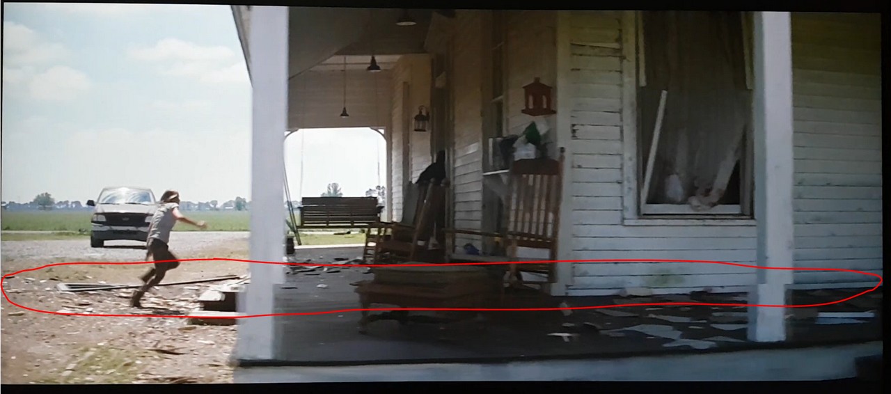

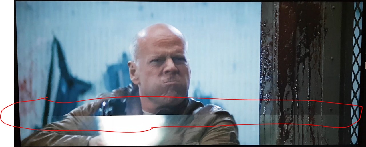

Недавно обратил внимание на такой баг - при просмотре фильмов с динамичными сценами изображение дергается (https://youtu.be/IGwa2_qf_wI)
Никто с таким не сталкивался?
Видеокарта Gigabyte GF1050TI OC, подключено по HDMI, по DP тоже самое...

sonic
Недавно обратил внимание на такой баг - при просмотре фильмов с динамичными сценами изображение дергается (https://www.youtube.com/watch?v=IGwa2_qf_wI)
SVP установите

6 лет назад / 27 октября 2018 17:41
Nordway
SVP установите
Установил, видео стало плавнее, но все равно дефект остался. При изменении частоты, как описывалось раньше, до 75Гц, просто меняется положение этого "артефакта"
