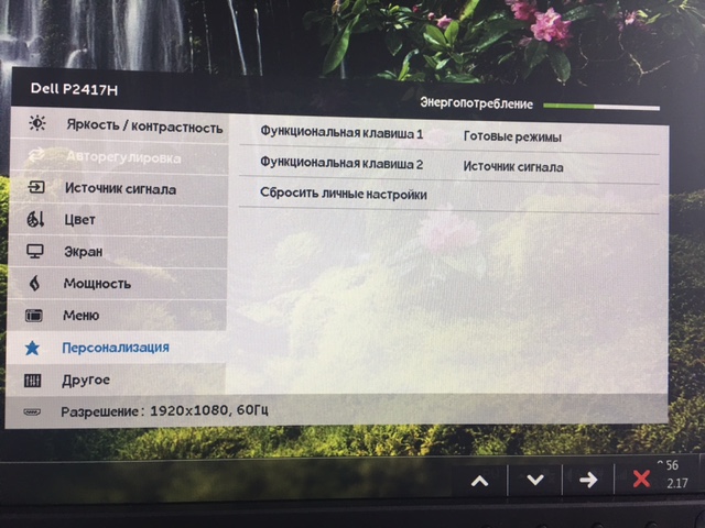

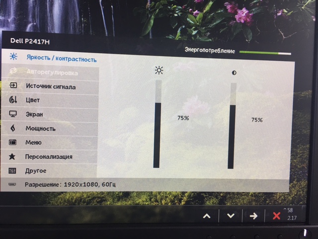

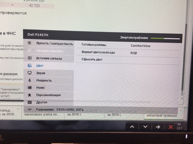

Добрый день! Я приобрела P2417H 20.01.17г, купили два монитора для меня dell бухгалтерские программы, а супругу LG 29UM68-P Black, для графических работ. Для меня очень важна регулировка высоты монитора, из-за шейного остеохондроза, так же учитывала отзывы для глаз. В общем моему разочарованию нет предела((((. Сразу оговорюсь я перешла на монитор с ноутбука сони вайо, поэтому сравниваю с ним и с новым LG 29UM68-P, что купили супругу. Итак по порядку: размытость изображения, нет четкости вообще, мои глаза еще никогда так не уставали!!! Отрегуливатть цветопередачу оказалось просто не возможно! В стандартной программе с диска, нет регулировки цветов. Пришлось скачать программу по калибровке монитора и методом тыка, как то настроила , потом почитав сообщения выше (Red: 86 Green: 85 Blue: 84), оказалось что почти угадала!!! Только калибровка от 0, в итоге у меня Red: -14 Green:-15 Blue:-16. В таком виде еще как то можно работать, но все равно в сравнении с LG 29UM68-P, намного хуже((. Там цвета яркие, сочные, и четкость-резкость хорошая! И нет "танцев с бубнами". Мне не нужны фильмы и игры мне нужно работать, а в итоге ... Так что и для офисных программ он не годится! Конечно можно заказать калибровку монитора за 2400 руб, но простите, это что за стоимость монитора такая выходит? 14429+2400=16829, мне кажется цена очень завышена за такое качество!!!
sanyacsn
207/223 ответов
Чаще пишет в "Мониторы" (93%)
sanyacsn Member
8 лет назад / 02 февраля 2017 19:18
Алена Миловицкая
а кнопки на мониторе вы не видите в упор??? а если б кнопка была одна и находилась с задней стороны монитора?
может и разрешение не FHD, раз всё размытое?
яркие сочные цвета для офисных программ?
и что это за супруг такой, занимающийся графическими работами, но тоже не в состоянии с помощью кнопок настроить монитор?
а подобные программы для калибровки лучше б не устанавливали с вашей то квалификацией, а то вы там настроите...
для начала попробуйте почитать инструкцию к монитору, если этого будет не достаточно, то есть ютуб, техподдержка dell.

Алена Миловицкая
Да, видимо потому , что этот монитор собирали такие же "рукожопые" умники которые хвалебные отзывы пишут о таких мониторах! Не нужно умничать, молодой человек, по поводу кнопок, они бесполезны!
сомневаюсь, что кнопки бесполезные, а вот по этой серии dell в этой ветке как раз много негативных отзывов и описаны найденные баги(хотя не факт. что они будут мешать при работе в офисных программах), поэтому я и не стал данный монитор рассматривать к покупке
на скрине справа не пробовали заходить в Готовые режимы? я меню мониторов dell не видел раньше, но что-то мне подсказывает, что у вас там стоит режим Comfort View, странно если б так назывался режим ручных настроек...
я сомневаюсь, что в мониторах dell professional нет ручных настроек цвета
честно говоря, я не видел мониторов даже бюджетных, где бы не было настроек RGB))

вы уверены, что для России dell делают мониторы без регулировки каналов RGB?
Добавление от 03.02.2017 00:09:
Алена Миловицкая
Технология Dell ComfortView снижает уровень синего свечения экрана, а благодаря питанию постоянным током обеспечивается отсутствие мерцания изображения.
ну всё понятно почему не нравится изображение
в общем, найдите режим custom color/пользовательский/стандартный, не знаю как там называется и всё настроите
ещё проверьте настройки hdmi, особенно если видеокарта nvidia, а то может быть ограниченный режим 16-235
и не забудьте сбросит настройки той программы для калибровки и удалите её вообще)

Стандартный- не вопрос! Только после 1 часа работы резь в глазах жуткая! Меню монитора прилагаю

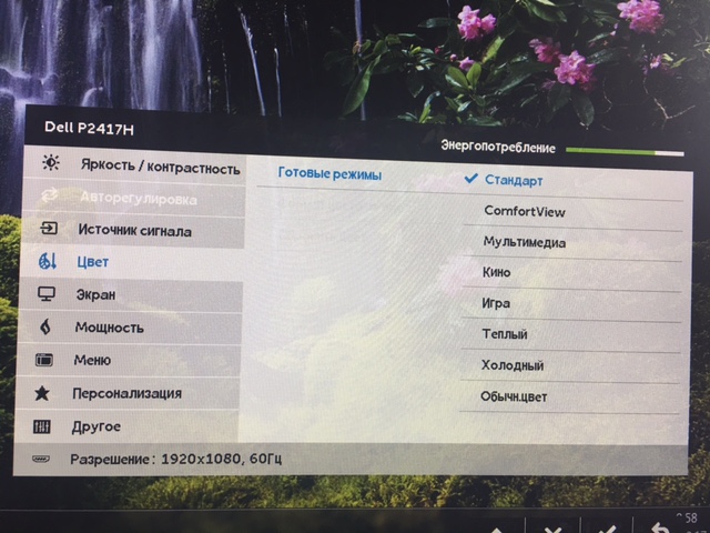

К сожалению, я "счастливый обладатель", готовых режимов в которых нет регулировки цветовой гаммы, есть только яркость и контраст, ее и использую для работы в зависимости от освещения. Пока вот с такими танцами и работаю, есть большое желание поменять на что-то другое, но пока не вижу вариантов, да и думаю просто так плеер.ру, ничего не поменяет. Andrey Denisov, а у Вас в меню где регулировка цвета? можно скрин приложить или фотку?
Andrey Denisov
8 лет на iXBT, с января 2017
Andrey Denisov Junior Member
8 лет назад / 03 февраля 2017 12:45
Алена Миловицкая
Настройки -> Цвет -> Обычн. Цвет. Пункт "Обычн. Цвет" раскрывается, нужно нажать галочку на нём
На русский переведено неправильно. На английском там Custom Color. Я когда переключил язык долго не мог найти эту настройку, поэтому вернул английский.
Если не получится, попозже выложу фотку. Я сейчас за другим монитором.
Алена Миловицкая
Алена Миловицкая Junior Member
8 лет назад / 03 февраля 2017 13:05
Andrey Denisov
Спасибо, Вам, огромное человеческое!!!! Английский язык - все расставил на места! Только яркость 10-15% и контраст 75% очень темно, у меня получается. Сейчас при солнечном освещении, комфортно яркость 41, контраст -80. Вечером скорее всего при искусственном освещении, будет другой режим комфортный. Хорошего дня! И веселых выходных!!
