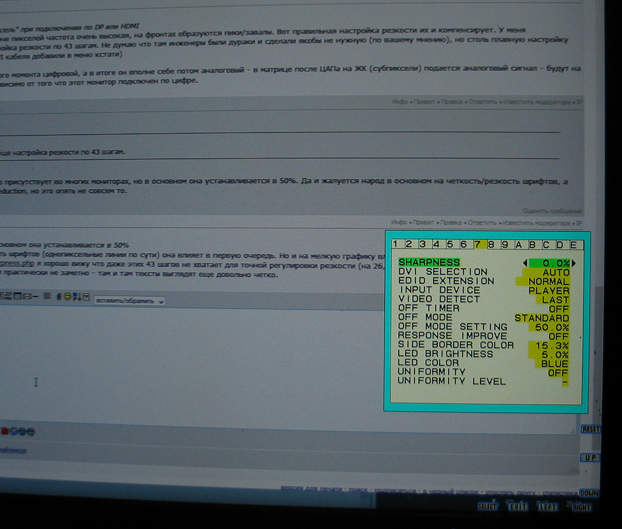

- Ну какая может быть резкость при отображении "пиксель в пиксель" при подключении по DP или HDMI
Это только на первый взгляд кажется. А на практике - на передаче пикселей частота очень высокая, на фронтах образуются пики/завалы. Вот правильная настройка резкости их и компенсирует. У меня полупрофессиональный монитор от NEC, так у него вообще настройка резкости по 43 шагам. Не думаю что там инженеры были дураки и сделали якобы не нужную (по вашему мнению), но столь плавную настройку резкости для цифрового монитора (да еще и настройку длины DVI кабеля добавили в меню кстати)
P.S. Вы здесь забываете, что любой монитор лишь до определенного момента цифровой, а в итоге он вполне себе потом аналоговый - в матрице после ЦАПа на ЖК (субпиксели) подается аналоговый сигнал - будут на нем завалы на фронтах, на экране увидите сплошное мыло, не зависимо от того что этот монитор подключен по цифре.
Может мы все-таки о разных вещах говорим? Настройка Sharpness присутствует во многих мониторах, но в основном она устанавливается в 50%. Да и жалуется народ в основном на четкость/резкость шрифтов, а там проблемы масштабирования, а не резкости. Есть еще Noise Reduction, но это опять не совсем то.

- Настройка Sharpness присутствует во многих мониторах, но в основном она устанавливается в 50%
У моего это 26,2%. Но речь не о том,- именно на четкость/резкость шрифтов (однопиксельные линии по сути) она влияет в первую очередь. Но и на мелкую графику влияние не менее - как раз по подобному (специально заточенному) тесту http://www.lagom.nl/lcd-test/sharpness.php я хорошо вижу что даже этих 43 шагов не хватает для точной регулировки резкости (на 26,2% уже чуть многовато, а на предыдущем шаге еще явно мало). А на текстах - плюс/минус один шаг регулировки практически не заметно - там и там тексты выглядят еще довольно четко.

- Может мы все-таки о разных вещах говорим? ... жалуется народ в основном на четкость/резкость шрифтов, а там проблемы масштабирования, а не резкости
Об одних вещах говорим. Вот посмотрите в аттаче - никакого масштабирования, вся разница - на второй фотке настройка Sharpness была сброшена в ноль и во что сразу превратился текст на экране (если что, монитор подключен по цифре - по DVI в частности)
Принято. Куча мониторов за последние годы проходило мимо - во всех 50% и подключены по DP или HDMI. Забыл уже когда последний раз крутил эту настройку. Вот проверил сейчас на Dell U3014 (DP) - так же 50%.

- Забыл уже когда последний раз крутил эту настройку
Обычно и не надо, если нет проблем. Как правило настройка очень грубая, в лучшем случае всего 10 шагов (а то и лишь пять бывает) - такую куда не крутни от заводской 50%, станет только хуже.
Просто я о том, что и на цифре эта настройка влияет на четкость шрифтов (когда мало - мылит, когда много - на символах появляется белесая обводка). Крутить ее надо только если есть проблемы и они уменьшаются этой регулировкой.
Согласен! Вот так - полный консенсус! На шрифты настройка влияет однозначно.
p.s. Но народ же иногда пишет, что "часть экрана нечеткая" или "картинки нерезкие". Это они о чем? При исправных видяхе и мониторе + цифоровое подключение.
