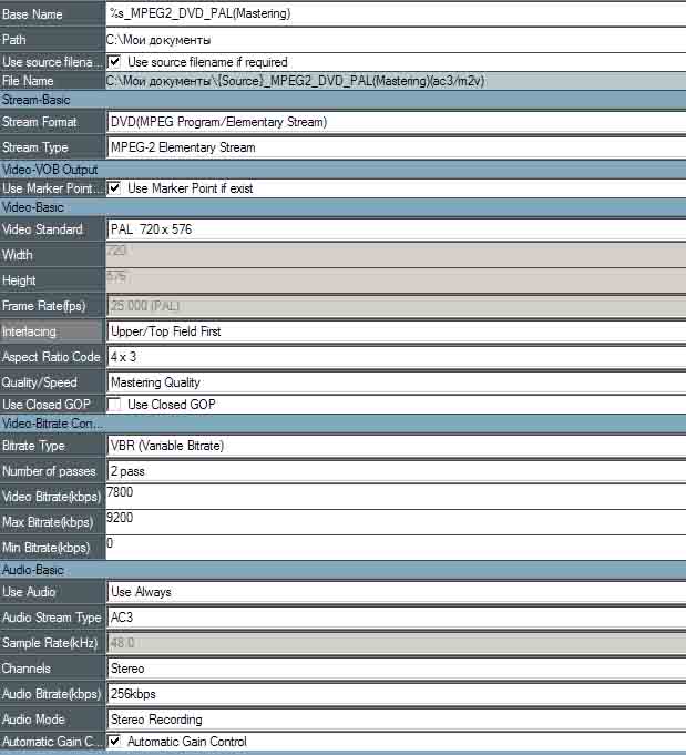

Soloik
Soloik unregistered Автор темы
18 лет назад / 09 октября 2007 10:58
> Что и с какими настройками кодировали?
Настройки на картинке в приложенном файле.
> Чем КОНКРЕТНО качество не устроило?
Это субьективное мнение - может это просто желание увидеть лучшее чем на оригинале изображение.
Исходный стандартный MPEG поток - скажите а что тогда лучше использовать для кодирования DVD - DVD(MPEG Program/Elementary Stream) или Generic MPEG ISO stream
Serg Falkon
Expert
9017/9523 ответов
Чаще пишет в "Видеозахват" (93%)
Россия, г.Екатеринбург
Serg Falkon Expert
18 лет назад / 09 октября 2007 11:52
Soloik
Если устраивают параметры стандартного пресета (DVD-PAL, например) - размер кадра, порядок полей, битрейт - используйте стандартный. Если нет (какие-то параметры не дает изменить) - создавайте свои настройки с помощью Generic MPEG ISO stream (и сохраните на будущее со своим именем).
По поводу качества - настройки, вроде нормальные. А увидеть лучшее чем на оригинале изображение - не получится - все-таки, это сжатие с потерями. Лишь бы не хуже стало
