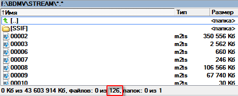

В папке stream находится весь фильм. Некоторые диски делаются вообще издевательски. Вот яркий пример:
485x196, 6,2Kb
Красным я обвёл количество файлов в папке. Если их все сшить - будет цельная фильма. А в папке ssif лежат такие же по размеру и количеству файлы, но с расширением ssif, разумеется - зеркальное отражение m2ts-овых файлов. Это другой ракурс.

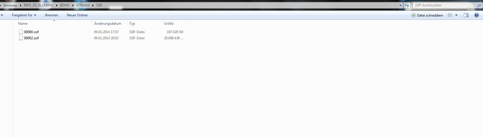

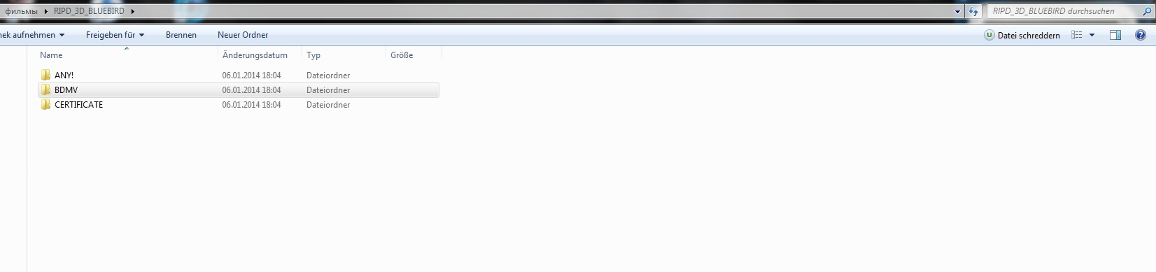

3D Blu-Ray больших размеров,запись!!!
друзья кто может объяснить как записать данный блюрик Призрачный патруль в 3д(65 gb)!!! на болванку?
дело в том что там есть еще папка с ssif файлами с размером в 29 гигов!и m2ts 19,7 гиг.+куча других по 1-2 гига файлав.общий размер 65,00гб.
можно конечно купить BD-R XL 100GB,сдесь к примеру http://www.rohling-express.com/rohlingexpress-s1137...00-GB-print.html
или есть другой вариант???
вот ссылка где взят фильм, на tfile,me
спасибо!
