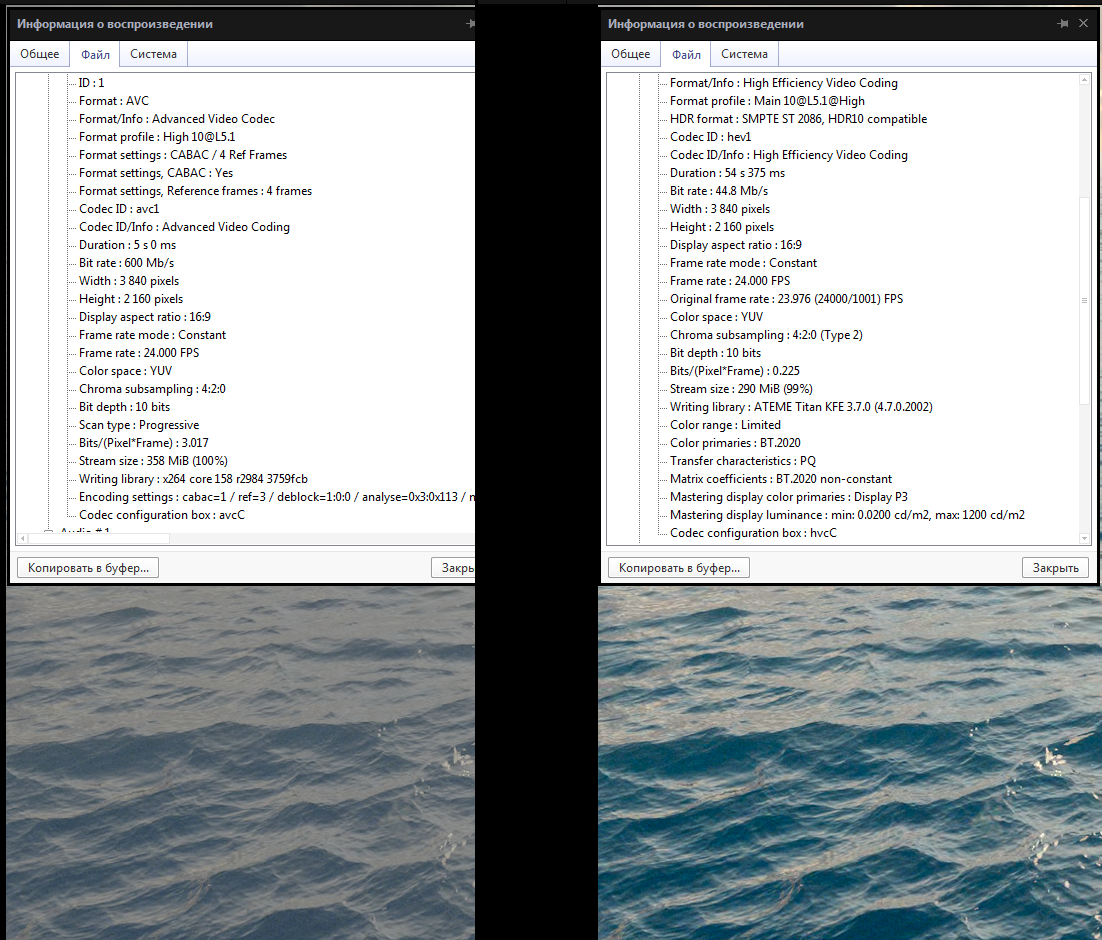

Заметил странную вещь. Море другое. Все другое. Блеклое какое-то после конвертирования из 265 в 264 стало.

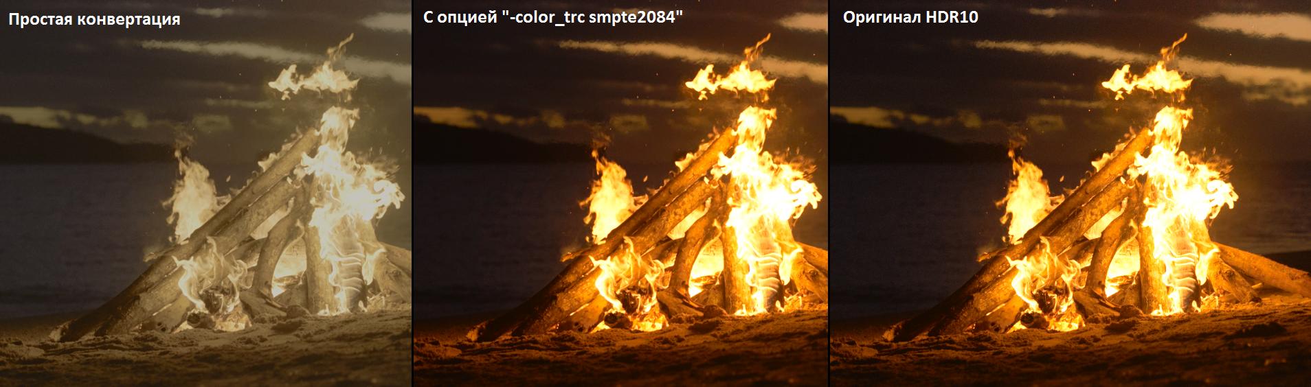

>HDR10
Было HDR-видео. При перекодировании отвалились метаданные формата HDR10 и теперь оно воспринимается плеером как SDR.
Просто так выкинуть метаданные нельзя, обратной совместимости нет, поэтому цвета исказились.
Надо преобразовывать HDR в SDR, потому что сохранить HDR10 для H.264 вряд ли получится (ничего не нахожу и спроса на это нет, как нет спроса на H.264 в 4K или 10 битах).

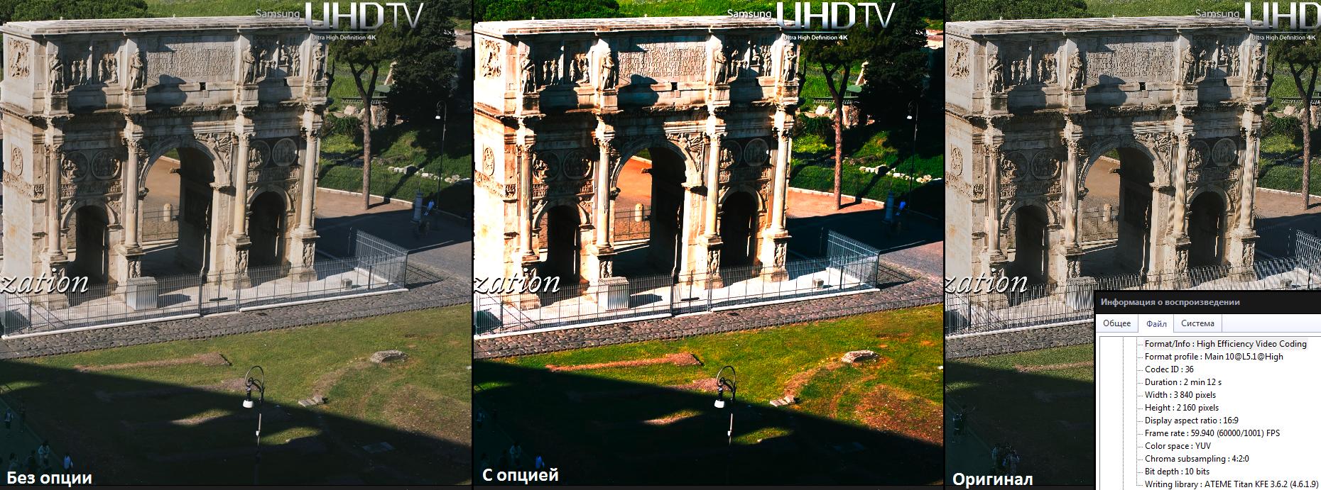

Спасибо. Направление я понял. Решение нашел, но что это за опция - не разбирался. Но работает.
-color_trc smpte2084

Filin74 -color_trc smpte2084
Проблема в том, что цвета нормальных видео с этой опцией искажаются.
Значит, мы не можем написать универсальную команду кодирования. Одним батником.
Требуется отдельно как-то (вручную?) выделять видео с HDR10 и кодировать с этой опцией.

Посмотрел внимательно. Кажется, намек понял. Попробовал "-color_trc smpte2086". Не работает. Больше ничего не понял.

Почему он при копировании кадра в буфер (есть такой пункт в меню) лажу мне сует блеклую?
Я так полагаю, что показывая вам что-то, он использует какое-то преобразование, интерполяцию и сглаживание данных более глубокой цветности для отображения на девайсе с более низким цветовым разрешением (мониторе). А в буфер копируются данные без такой обработки и когда вы их пытаетесь куда-то вставить из буфера, они преобразуются в обычный восьмибитный цвет тупым отбрасыванием лишних битов или что-то в таком роде.
Но что касаемо конкретно вами приведённого параметра в предыдушем посте, то я полагаю, что ffmpeg просто не станет делеть так как вы хотите, потому что они не совместимы.
Filin74
385/3421 ответов
7 лет на iXBT, с апреля 2017
99 фото на iXBT.photo
Filin74 Member
5 лет назад / 18 декабря 2019 15:38
AlexDragon
Это с него ответственность не снимает. Надо в настройках покопаться.
Можно предположить, что ffmpeg не способен делать то, что умеет PotPlayer.
Потому как ffplay даже оригинал блекло показывает.
